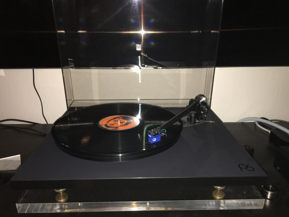

Takk for tilbakemeldinger. Blir nok MC og reflex C på meg. Har fått spilleren i dag og installert min Quintet Blue. Det låter bra, men er nok ikke helt etter min smak. Mulig det blir for lyst kanskje. Har sett på de ny Hana pickupene som nevnes tidligere her tråden, og mistenker dette kunne vært noe.
De har passe gain og folk på nettet virker veldig fornøyd.
Prisen for en Hana EL er 4000kr og den med shibata er et par tusen dyrere.
Noen som har prøvd Hana her? Er de varme/lyse etc?
Legger ved et bilde av min nye anskaffelse

Staley: Masse musikk i den der. Gratulerer!
staley
12.02.2012
69
19
Takk! Er veldig imponert hittil. Er ikke så god til å beskrive hifi, men hører jo at dette er godt steg opp fra min Rp3.
