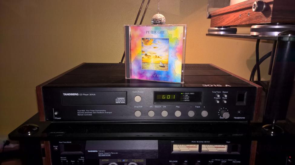

    Denne har enten CDM 2-11 drev og 1541 chiper eller CDM 4-25 og 1541 chiper og helt andre analalogdeler enn Philips. Låter meget bra :)

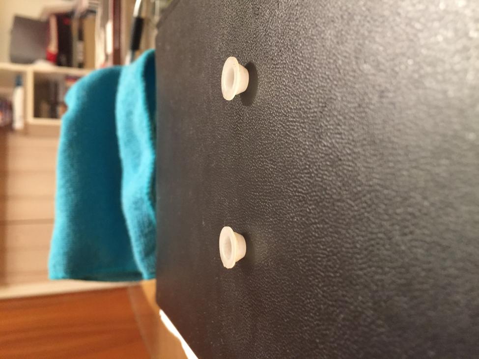

    Sendte fra meg en Philips CD960 og dessverre så har noe skjedd med skuffemekanismen.
    Disse delene lå løst inne i spilleren når den kom fram:
    Er det noen som kjenner igjen disse?
    :( ser ikke bildet..

    Takker. De ligner ja, men jeg tror ikke det er de.
    Skuffen går ikke så lett som den skal slik at en må hjelpe til med håndkraft.
    Jeg har jo sendt den fra meg slik at jeg ikke får sett dette selv.
    Tror delene som var løse hører til under skuffen. Det er en sprengskisse i manualen som viser deler som ligner der.
    Ser ut til at det løser seg:)
