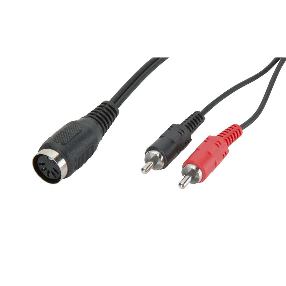

Dette er overgangen jeg kjøpte hos kjell:
Jeg har sendt en henvendelse for om det finnes no skjema for hvordan pinnene er kobla.
Hvis du ikke får noe godt svar, kan du prøve å kontakte Hb52 her på Hifisentralen. Han kan sikkert lage en slik overgang til deg (etter Michell's "oppskrift" ovenfor) for en billig penge. Rask og serviceminded er bare forbokstaven.

Tok en telefon der jeg kjøpte den og snakket med en kar. Han syntes det hørtes rart ut og hadde vel ikke vært borti dette før.
Det var heller ikke mulig å finne no datasheet for hvordan pinnene er lodda.
Det er litt rart da. Adapteren har en eneste oppgave. Også virker det ikke :ROFLMAO:

Etter å ha åpnet adaptern kan jeg se at 1-4-2 har loddetinn på pinnene, mens 3 og 5 ikke har det. Så da var det vel helt mismatch da?

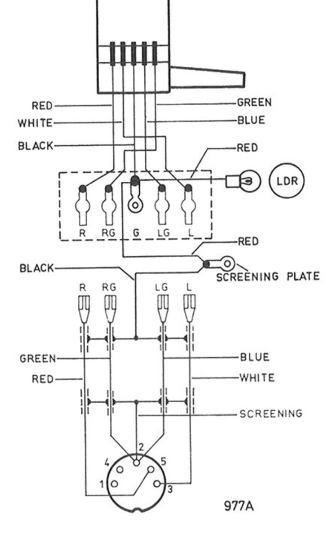

Tipper det er kontaktene merket R, RG, LG, L i skjemaet. Skader nok ikke å gi de en rens, nei. Men for å få lyd må en ha først og fremst ha riktig overgang😊

Ashlad75! Akkurat slik ser min overgang ut, så det er nok den rette! ☺Mvh ToreP

En dedikert overgang for platespiller har en egen jordledning. Det er letteste måten å se at man har fått korrekt overgang.

Noen som vet hvor den kan fås tak i?. De har den på soundgarden men bare på nett og frakten koster like mye som overgangen.

De du tenker på er uten jord og de finns overallt ja. Men da ender jeg vel opp med den samme koblingen som den jeg allerede hadde fra kjell & co regner jeg med..

Power hadde faktisk de, jeg så bare på bildet og antok at det var den uten jord og feil kobling.
Så det ble til slutt den på soundgarden ja, kommer vel på mandag tipper jeg (y)
Da er jeg ihvertfall ett skritt videre på riktig vei forhåpentligvis.
