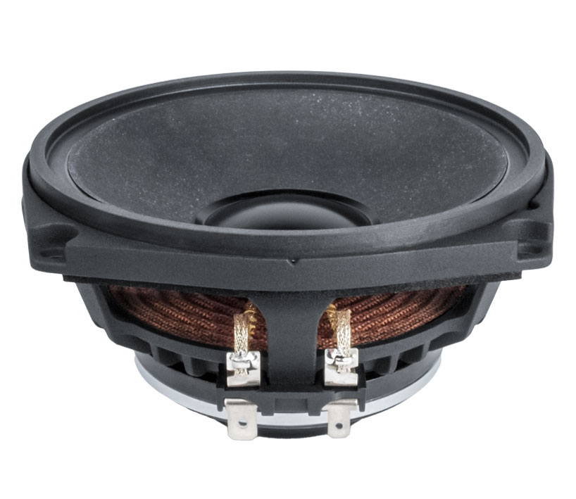

    Men i og med at den til Kartesian tross alt har en del mer membranareal så kanskje man også skulle ta med denne fra Faital i sammenlikningen:
    Så tanken er da at disse skal kunne skape størrelse og kapasitet, utover det man egentlig forventer, i en passiv kardioide ned til ca 200Hz.

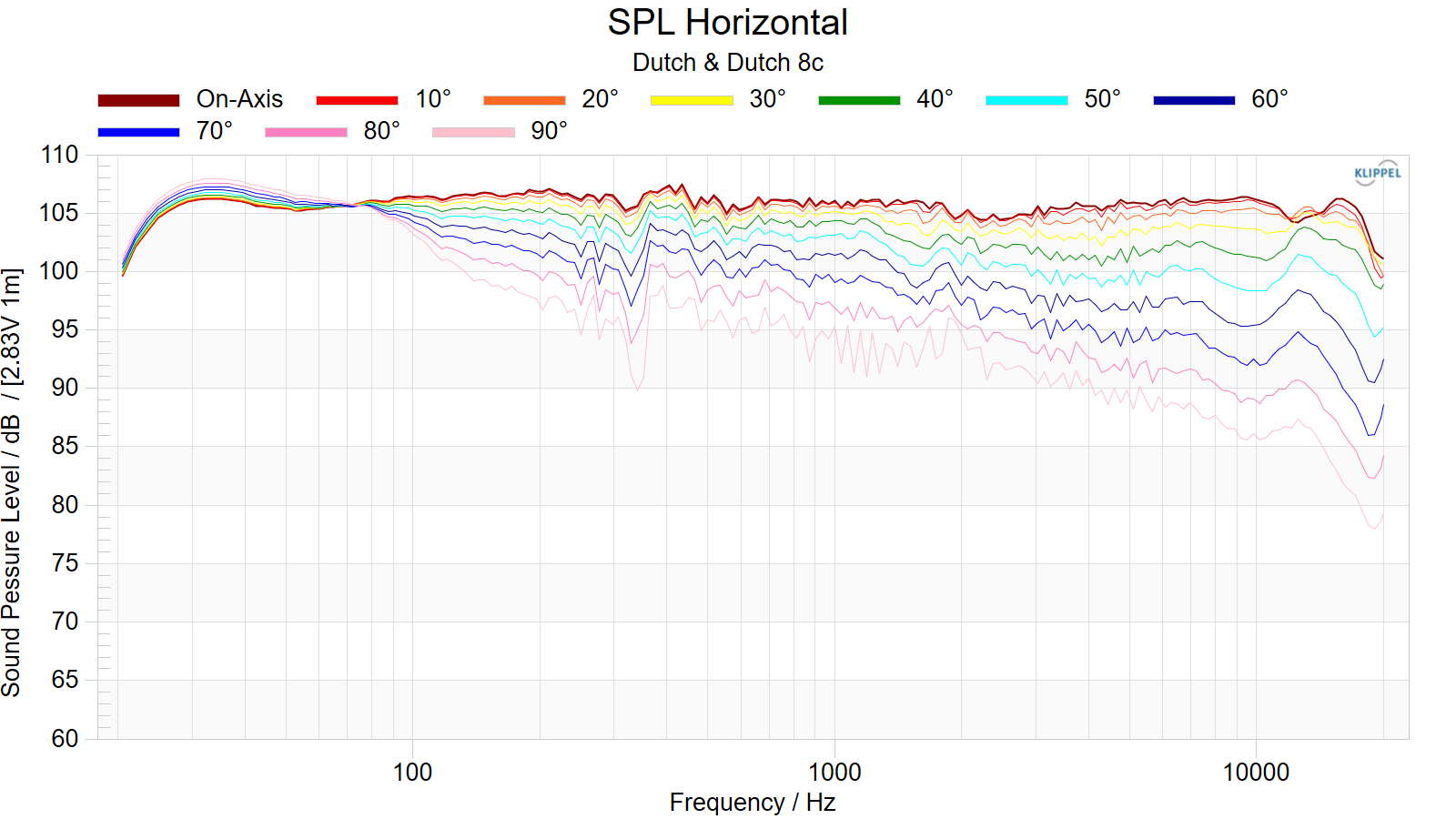

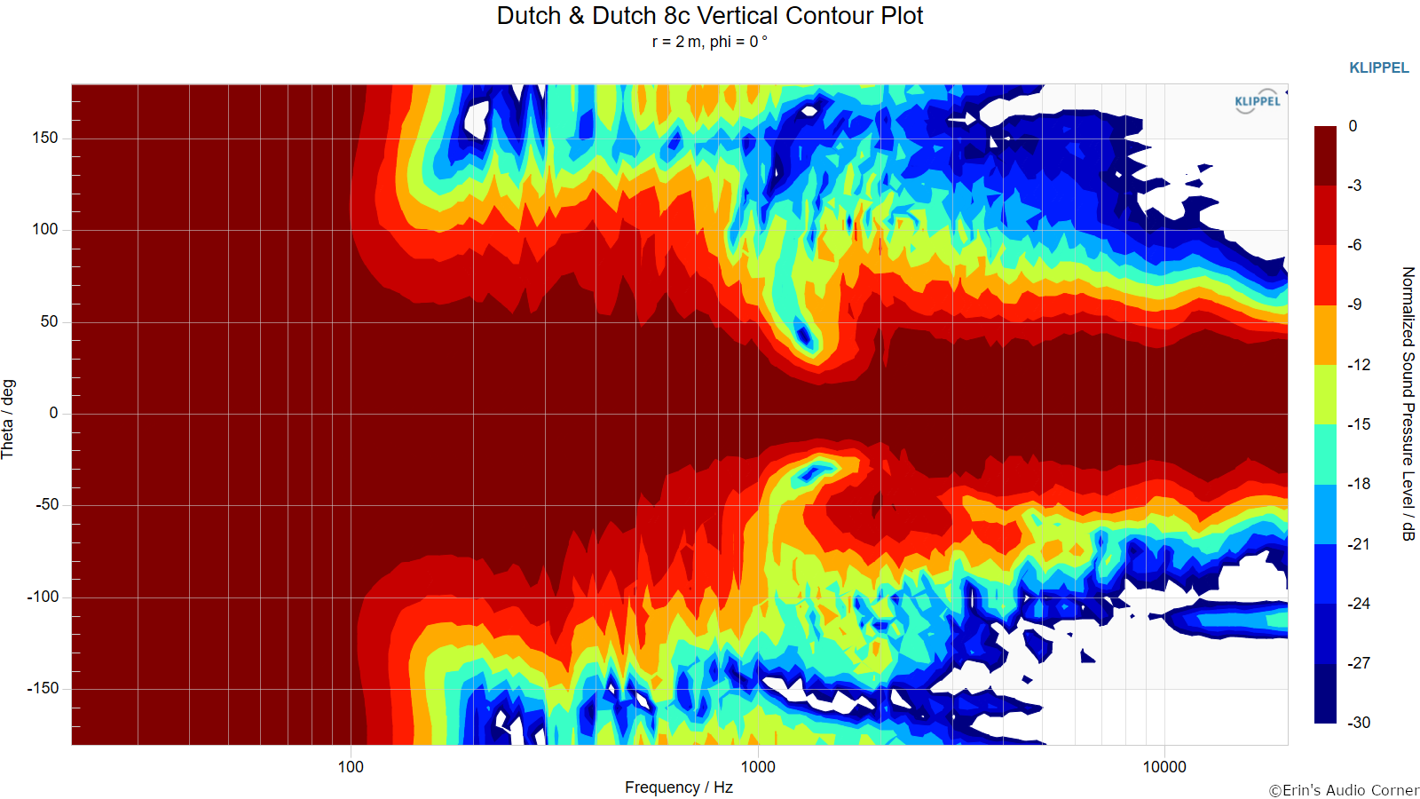

    Nå var det ikke det jeg skrev. Ønsker man en seriøs diskusjon, så er det nok fornuftig og legge vekk stråmannsargumentasjon.
    D&D 8C ser slik ut og bekrefter det jeg skrev i forrige innlegg.
    Dutch & Dutch 8c Horizontal Contour Plot (normalized)_144 deg from 1 kHz.png
    Skulle jeg valgt kardioide spredning, så ville jeg kombinert det med enten et horn eller med CBT (constant beamwidth transducer). Da har man også mulighet til å begrense den vertikale spredningen og oppnå andre fordeler. Tradisjonelle kardioide høyttalere synes jeg personlig ikke låter spesielt imponerende.
