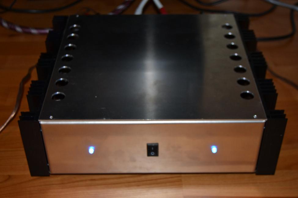

    Da var min ACA endelig koblet opp til anlegget.
    Så langt synes jeg den låter helt fortreffelig, men den blir litt for varm i dette kabinettet, jeg må nok til med kraftigere kjøleribber senere.
    Jeg har målt 75 grader på Q1 rett etter at lokket er tatt av, kjøleribbene blir 50 gader på det varmeste
    Er det noen grense for hvor stor motstand jeg kan sette på LEDene forresten? Jeg bruker 22kOhm nå og det blir for skarpt.
    Prøver meg med et bilde (be kind).

    Veldig flott bygg!
    Bra du liker lyden! Da er arbeidet verdt det! :)
    50 grader bør gå fint. En bør begynne å tenke seg om når en nermer seg 60grader.
    Tommelfingerregelen er vel å kunne holde fingrene på ribbene i 10sekunder. Så spørs det hvor tykk hud en har på fingrene..... :)
    Blå LED er noe dritt å få til.
    Hva med et 100k potmeter koblet som en dimmer....kan kanskje fungere.. :)
    Ellers så er det svart "sotespray" på LEDene som gjelder!

    Takk for skryt og tips oks81,.
    Det funker ganske greit med sort sprittusj nå men det ser mindre bra ut, skal sjekke hva jeg har tilgjengelig av potmeter.
    Kanskje det holder med et på 20-30kOhm i serie med motstanden som står i printet.
    Mine print er for øvrig ikke koblet til Chassis på noen måte for øyeblikket, bortsett fra mosfetene som er skrudd fast i kjøleribbene da.
    Jeg har ikke bestemt meg for hvordan/om jeg skal feste de til chassis.

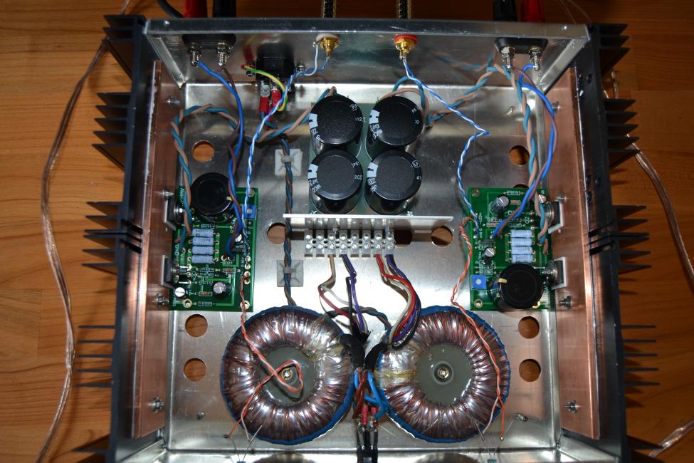

    Hei Johnny, og takk for transistorene - de låter fint.
    Når det gjelder jording så vet jeg ikke helt hva det blir til, slik den er nå er den veldig tyst, bedre enn de andre forsterkerne mine, uten at det sier for mye.
    Jeg hører bittelitt mekanisk brum fra trafoene men ingenting i høyttalerene, bare litt sus med mine obl11 som har ca 95 dB følsomhet.
    De aluprofilene jeg har resirkulert er dessverre ikke helt flate, derfor har jeg brukt varmeledende pasta mellom de og kobberplatene.
    Var det dumt? det er heldigvis reversibelt om det skulle være bedre uten.
    Var det dumt?
    Dumt ? Overhodet IKKE :) Bare bra, og håpet at du hadde gjort det :). Pastaen er med til å hjelpe mot alle ujevnheter i metallene, og de er der, uansett, hvor flatt og rett det ser ut. Flott !
