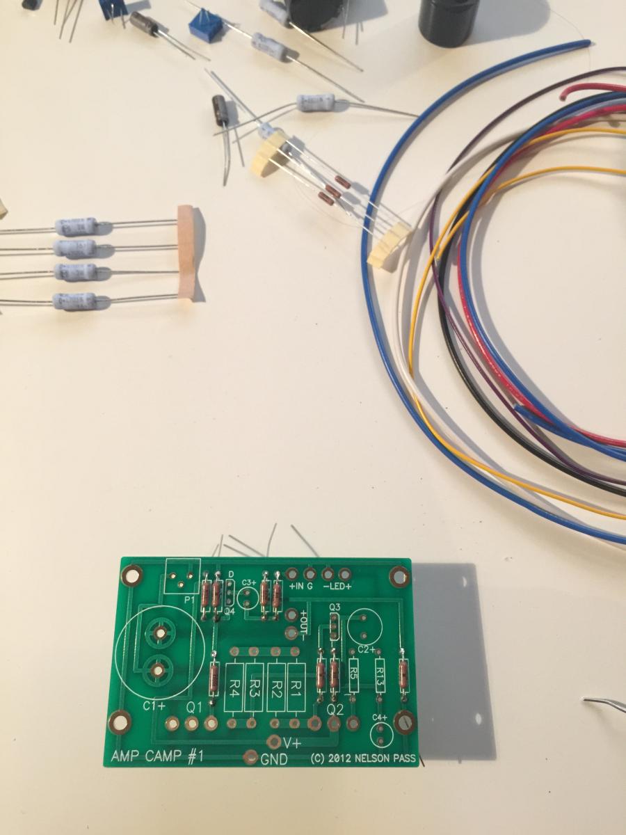

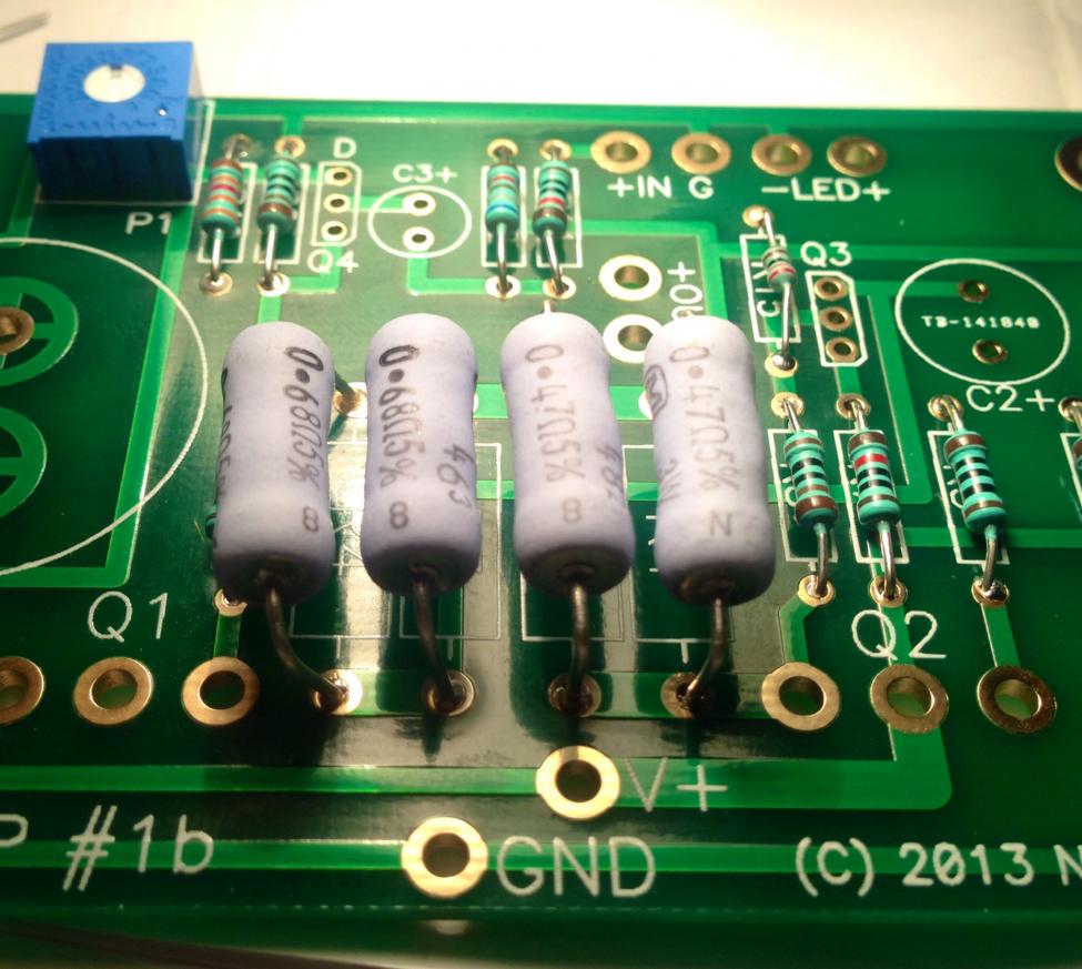

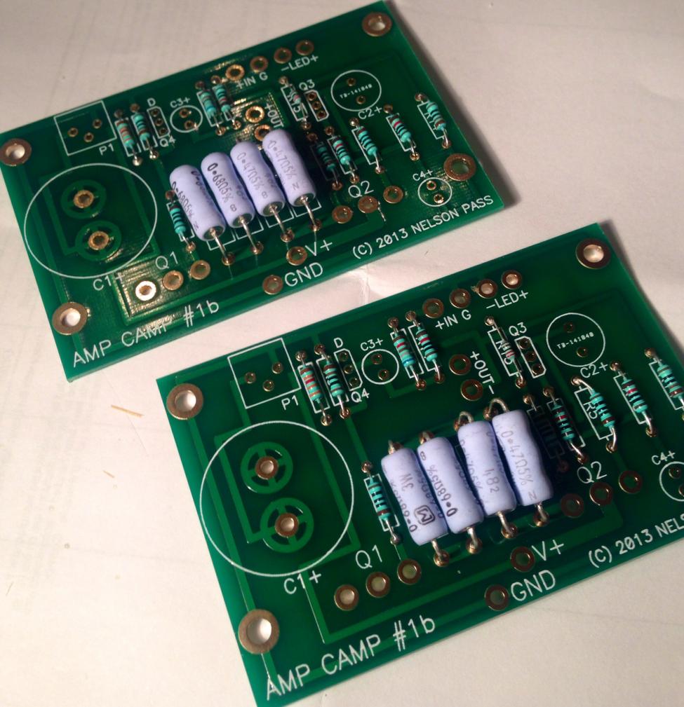

    Tips fra Steinkare. De fire effektmotstandene kan bli litt hotte. Et par fyrstikker som hjelpende hånd gjør at de får litt ekstra luft under drift:
    oks81
    29.10.2012
    12.979
    11.682
    Hjemme
    Flott HEL!! :)
    R1-R4 kan jeg bekrefte blir grisevarm! Lurt å montere de slik du gjør! Bøy gjerne sideveis også så de ikke er helt inntil hverandre!

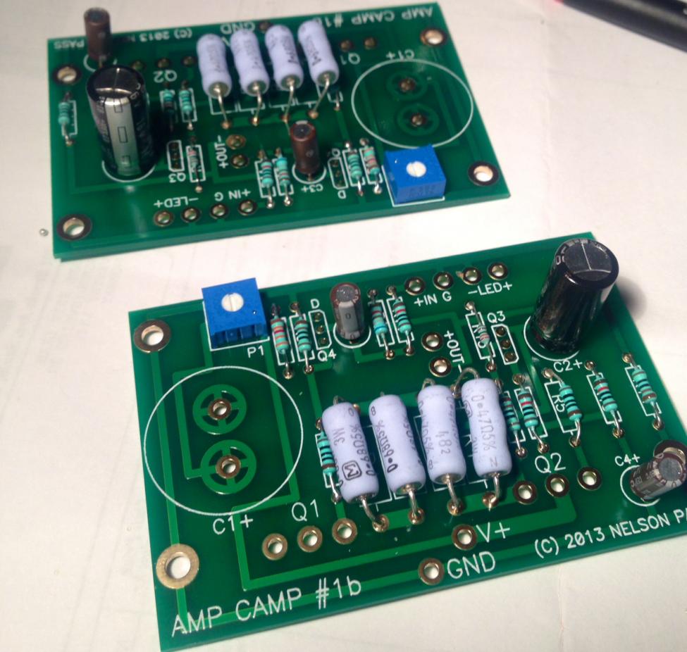

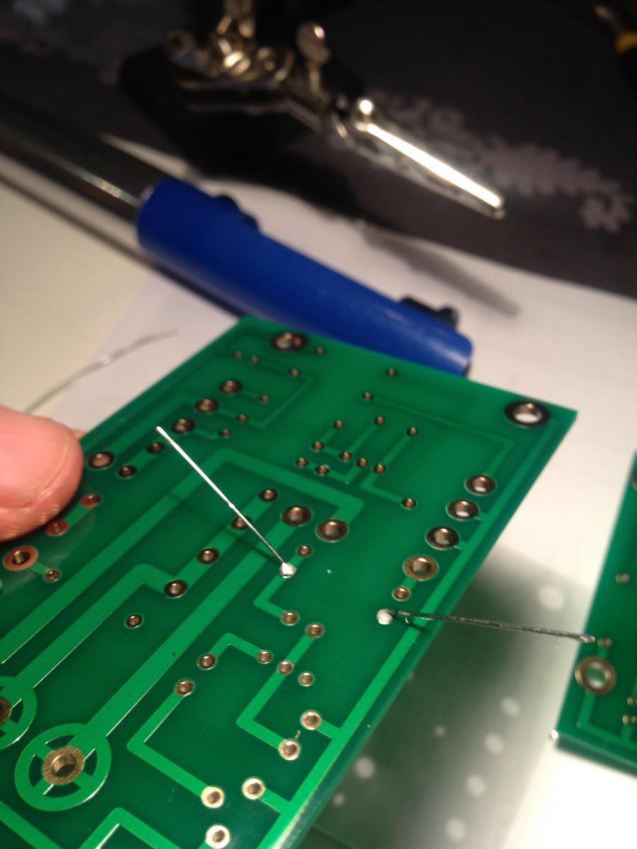

    Lurer på om det er lurt at du lodder slik at det er tinn på begge sider av printet. Det går baner på både oppside og underside. :)
    oks81
    29.10.2012
    12.979
    11.682
    Hjemme
    Du kan fortsatt bøye litt sideveis. :)

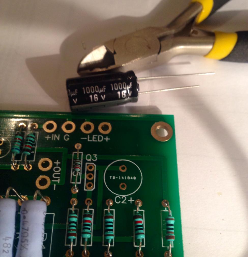

    Det lange benet er pluss og pluss er mot meg på C2+?

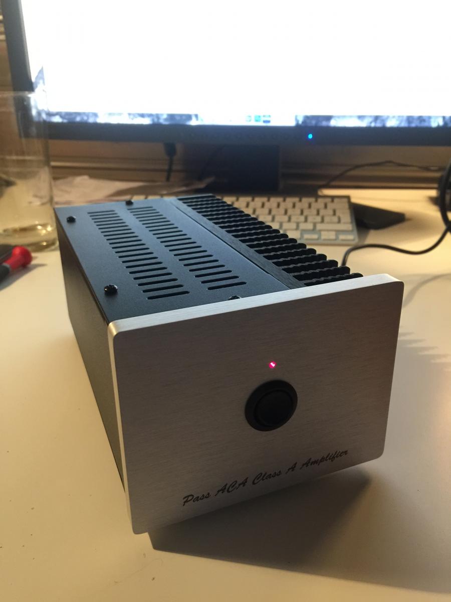

    Ferdig så langt. Steinkare (fagmann) skal få gleden av å overvåke transistorlodding og kjøleribbeboring. Mangler bare 3300 uF.
    Kjempegøy. Akkurat som å bygge Lego bortsett fra at det er dyrt å plassere en brikke på feil plass.

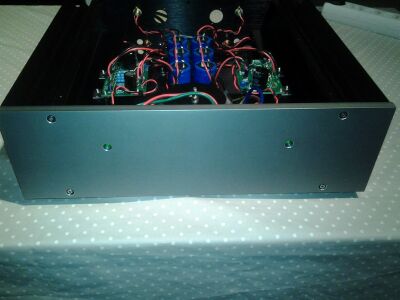

    Ellers så tok jeg litt av med PSU i mitt bygg......
    300VA trafo, 132000uF kondensatorbank og 50A diodebroer.
    Jeg pinglet ut og kjøpte ferdig bygde kort på ebay. Det angrer jeg på, de fungerer fint, men hadde vert kjekt å bygge hele printet også :)
    Ellers vil jeg anbefale at folk så langt det er mulig bestiller hos diyAudio siden de har en forbindelse med konstruktøren.
    Min ser slik ut og har fungert prikkfritt siden jul:

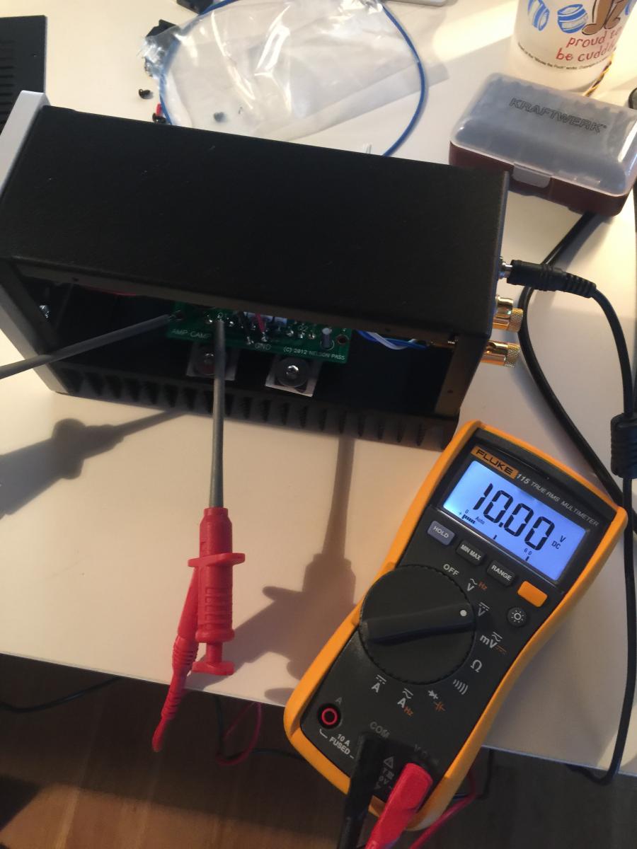

    Justering av P1:
    Mange sier at P1 justerer bias. Det er egentlig feil da en egentlig justerer offset med P1.
    Nok om det. Før jeg kjørte i gang første oppstart satte jeg denne i senter (skrudde først min, så maks, så ca midt i mellom)
    Da stemte offset sånn noenlunde med en gang.
    Resten står greit forklart i bygge guiden! :)

    Jeg også.
    Men hvis det ikke flyter skikkelig til oversiden og ser litt "tomt" ut rundt bena, er det feil?
    Når jeg kikker på proffloddede kort så er det sjelden loddetinn rundt beina på oversiden.

    Justert bias enda?
    Hvordan PSU ble det?
    Og lyden?
