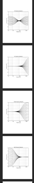

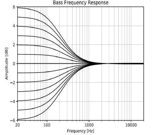

    Har testet litt mer og fant ut av at det ble litt for lite vekt i bassen, og litt for lyst/skarpt med denne innstillingen. Jeg har prøvd meg på både 200 ohm og bass +1, og tilt -1, men tror +1 i bassen er best. Noen som har noen innspill til hvordan de ulike innstillingene påvirker mellombass i praksis? Jeg liker 200 ohm uten annen EQ ellers i lyden, men det blir for lite punch.
    Se kurvene i manualen.. du kan få til det meste--- bare 800-1000 forblir urørt...

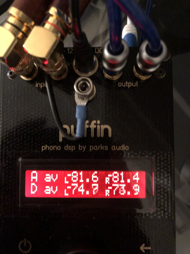

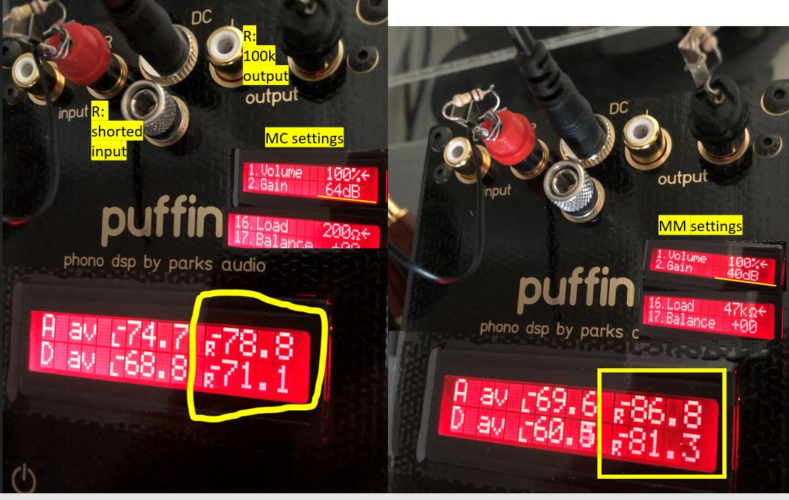

    Så har Puffin software versjon 1.21 med analog RCA, og Toslink ut 24/96 ankommet. Har ikke fått satt opp PU pga forstående oppussing.
    Men her er støymålingene mine med MC og MM setting, og høyre(R) inngang kortsluttet og utgang belastet med 100kohm-
    Vet ikke helt hva tallene repesenterer, bilder tatt med mobil 15cm fra enhet og ingen jording.
    Vis vedlegget 666974

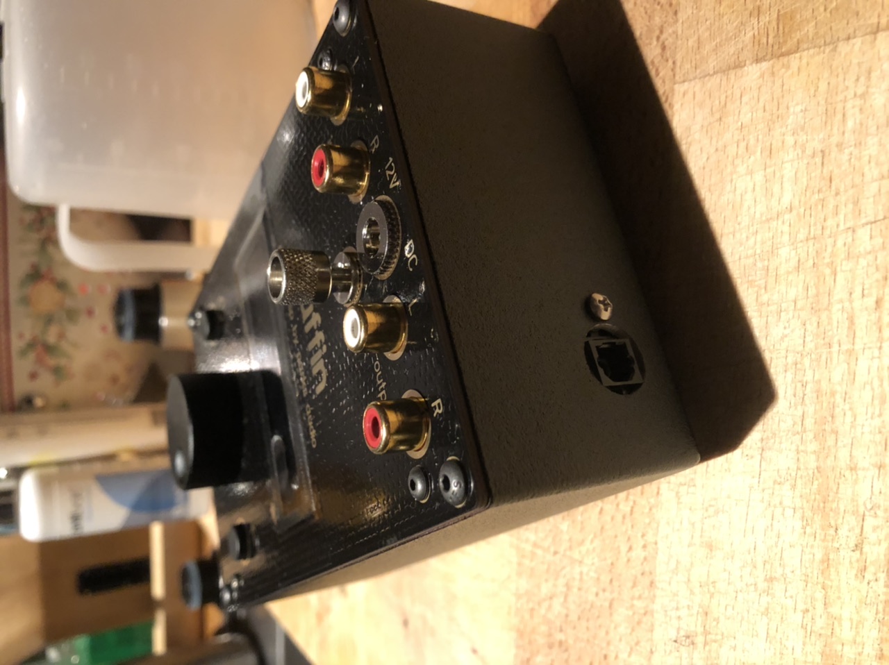

    Gratulerer med ny burk! Kunne du postet et bilde av den digitale utgangen?

    @Balle Clorin
    Takk for bildene! Angående støy vil jeg tro at du ligger godt an. Jeg har mindre støy nå enn med ASR Mini Basis Mk2, som jeg syntes var stillegående.
    Apropos digitalutgang, gikk det an å bestille med både toslink- og coaxutgang?

    Ang displayet så er jeg usikker på om LEVel -dB er en god indikasjon på egenstøy med mindre man kortslutter inngangene . Avhengig av innstilt gain og volum man kunne få hva som helst som verdi. Reelt er det nok best å avlese med pickup på og i lufta og med den settingen man vil bruke. Da skal jo verdien si noe om signaler som mottas støy eller annet
    Perrin
    14.02.2008
    274
    327
    om du trykker på select knappen så skifter displayet fra average til peak, når en justerer gain så synes jeg det er nyttig å sjekke at det er litt margin igjen til «toppen».
    vedlagt bilde viser støytallet hos meg med pickup påmontert og tonearmen i luften.(signal går via en step up trafo.)

    Hvorfor ikke coaxial?
    Det var av frykt for å introdusere en jordsløyfe mellom alle boksene mine når jeg skal bruke MC pickup som krever høy gain.
    Leste litt på ASR om reelle forskjeller mellom Toslink og COAX (da jeg hadde inntrykk av at Toslink ville være av lavere kvalitet mht Jitter). Men ASR og Archimagi viste til likeverdige resultater... og min mottagende enhet skulle klare 192k via Toslink
    Korrespondanse med leverandør overbeviste meg også om at Toslink ikke skulle være noe noe lavere kvalitet, og selvsagt garantere 0 brum med galvanisk skille. Siden det ville vært krongete å returnere enheten om COAX gav brum ble det Coax. . Hadde jeg kunnet kjøpe her i byen ville jeg enkelt valg COAX, og bare byttet til Toslink om jeg fikk brum. Så det var eventuell retur og brumpotensialet som ble avgjørende.
    Det hører med til historien at en av mine enheter allikevel IKKE klarte å motta 24/96k som er standard oppløsningen fra Puffin Toslink. Mens andre enheter ikke hadde noe problem med Toslink fra Puffin. Så basert på det angret jeg på valget av Toslink.
    HELDIGVIS fikset Shannon hos Parks Audio problemet med en oppdatering av firmware på en dag. Fantastisk service fra både ham og min DAC leverandør.
    Eneste ulempen er et jeg nå er begrenset til 24/48k på Toslink inntil videre (årsak til 96k inkompatibilitet sjekkes av Parks og DAC leverandør support, så kanskje det blir en fix for 96k også)
    Må si jeg er imponert over responsen fra Parks , han svarte og tok aksjon øyeblikkelig og dagen etter hadde han altså en firmwarefix klar som fungerte, og som tok meg 10 minutter å implementere. Og Dac leverandøreren min feilsøkte Dacen min over internett direkte med eneheten - 4timer etter at jeg tok kontakt.. følte jeg fikk VIP behandling.
    Så det endte bra heldigvis.

    Slik er nivåene nå med alt tilkoblet både analog ut ig Toslink ut og MC ( 56gain/200ohm)
    Må passe på at Puffin IKKE står rett oppå CD spillers trafo del...da forværres nivåene. 15cm unna er ok.

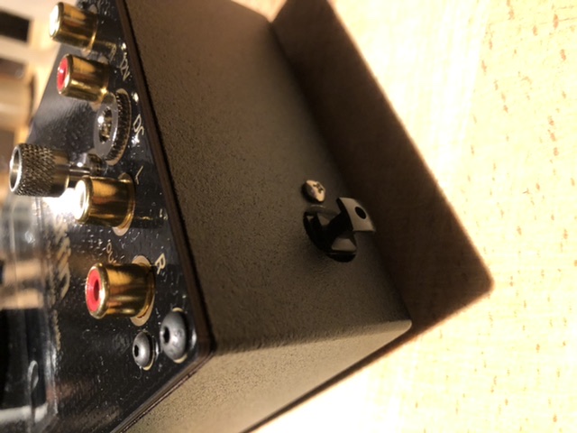

    Kan man skjerme kabinettet på noen måte?

    Ang skjerming så er jo boksen skjerm allerede , mulig Armand kan kle den med mu-metall innvendig. Men det viktigste er å holde enhver Riaa borte fra andre strømforsyninger . Ref mitt innlegg. Har ikke mulighet til å flytte mer enn 15cm så forbedring utover den avstand vet jeg ikke.
    Får 20db dårligere støy om jeg IKKE har analog RCA ut koblet til amp. Antagelig fordi RCA fungerer som Riaa jordkabel på en måte og jeg har ikke satt opp separat jordledning til forsterker.
