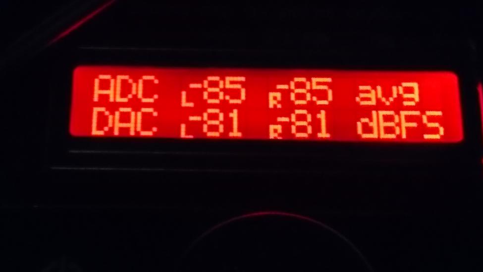

    Prøver... Snart. Hva ser jeg etter?
    Retep
    Steine galen
    27.01.2005
    23.090
    20.647
    Volda
    Slik ser det ut med alle komponenter påslått og pu av plata.
    BeetleBug
    30.06.2009
    8.183
    17.625
    Sørlandet
    Imponerende lave tall! Men det ser ut som om høyre kanal har noe mer støy. Ligger den kabelen noe annerledes eller er borti noe?

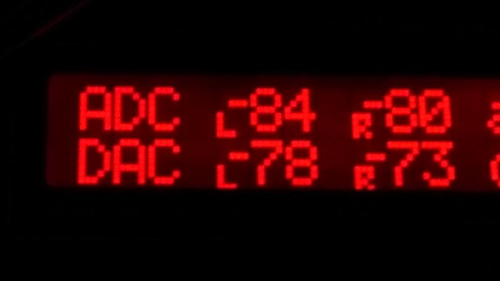

    Fikk besøk, men her er et nytt bilde.
    Var mobilen som gav utslaget på forrige bilde.

    Kan det vere fordi jeg har satt den til MM og 48db gain at jeg får bedre tall en resten av de bildene som er lagt ut.
    Her er alle kilder påslått, amp påslått. Pu ikke på plata.

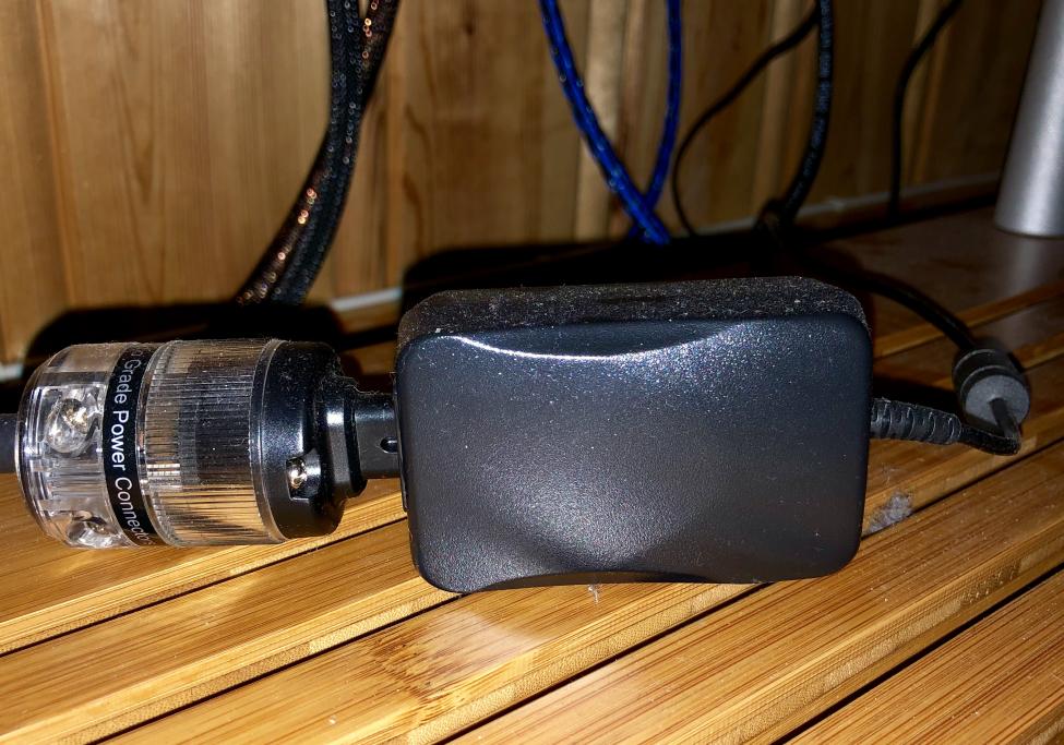

    Jeg stortrives med min Puffin fra Parks Audio og ser overhodet ingen grunn for å bytte til noe annet. Den mangler absolutt ingenting sammenliknet med langt dyrere riaatrinn og den har i tillegg en rekke funksjoner som andre ikke har.
    For en liten stund tilbake laget jeg meg noen nye signalkabler i rent sølv fra HGC som jeg loddet med "sølvtinn" fra AudioNote og deretter stylet med linoljeduftende bomull. Når jeg byttet til disse fra Puffin til forsterker så fikk jeg meg en overraskelse. Det låt så dynamisk, åpent og krystallklart at jeg måtte sjekke innstillingene på Puffin for å se om jeg hadde endret noe der men neida.. Enden på visa var jeg faktisk justerte ned både "tilt" og "air" med ett hakk. Morsomt!
    -BB-
    Zerostat
    25.06.2003
    4.954
    1.770
    Strømmen
    75
    -BB-

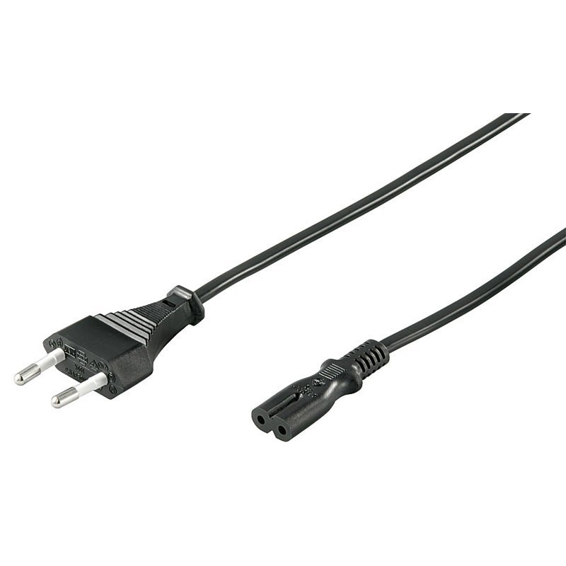

    Når man bestiller Puffin fra Amazon, følger det med strømkabel som kan brukes i Norge? Må si jeg er veldig nysgjerrig på denne, etter å ha lest mange gode omtaler :)
    tno
    20.06.2010
    3.620
    10.769
    Sandnes
    19
    Nei, ikke i mitt tilfelle.
