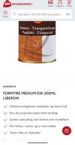

Formtre, funker veldig godt. Er inntoningsbar.

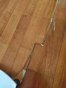

Store. Bue som er kuttet under vedovn, slik at vekta av ovn ikke hindrer resten av parketten i å bevege seg. Ikke smeltevoks. Noe som er ferdig til bruk med en gang. Og i større tube/boks.

Her er en liten del av kuttet. Går i en bue. En bit på flere centimeter må fylles også. Så må det forsøkes å fjerne litt maling der også.
Jeg er ikke perfeksjonist på dette. Det holder med en løsning som får det jevnt og slett, så kan jeg leve med et "arr" der.

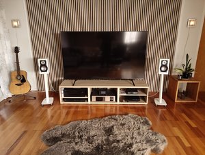

Jeg vurderte å legge et langt teppe under hele tv anlegget, da skjules alt. Men kona er ikke helt med på det.

Du har tydeligvis ikke lest. Det er derfor du ikke finner. Det står at den er overmalbar og lakkbar. Da spiller det ingen rolle om det står eik eller furu. Les gutt, les!!!

Her er den også.

Det går en bue som er kuttet gjennom hele parketten ja.
Hva om jeg legger noe først, som binder/limer det godt sammen. Og så parkett rep på toppen, 2-3 mm? Det er godt med rom inn mot vegg. Kanskje bevegelsen kan flytte seg et annet sted?
Det var omtrrent et jeg ville fram til... etterhvert.... Løft ut buen, - prøv å få lurt et slags sperreskikt ( plast e..l) under resten av gulvet og utover der hvor buen skal ligge... slik at lim etc ikke fester i undergulvet.... tor jeg ville lagt ut et tynt lag epoxy e.l. rundt overgangen, slik at det blir en limfuge... evt etterfyll hele spalten med 24t epoxy.... så kan du evt bruke voks, annen fyllmasse, evt beis,maling etc etc... Blir nok en del styr hvis man skal å dette til å henge i hop...
Er omtrent denne oppskrifta jeg tror jeg selv ville prøvd... :cool:

Vil egentlig bare legge et 80 x 300 teppe under hele anlegget. Slik ser det ut nå. Noen tips? Kuttet er til høyre. Har en del vekt oppå seg også.
