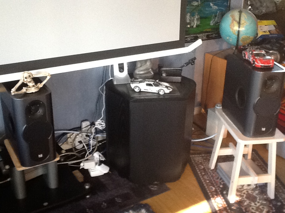

    Er det noen med Paradigm Sub 1-2 som har kjørt auto kalibrering av reciwer eller prosessor? Skulle likt og vite hva som reciwer- prosessor setter opp som avstand til sub, har selv Meridian prosessor som ikke har autokalibrering så det blir mye prøving og feiling.
    alfalfa
    23.09.2005
    692
    199
    Den faktiske avstand vill være forskjellig, jeg er ute etter den avstand som prosessor finner ut og så trekker jeg fra faktisk avstand til sub, da får jeg anntall fot-meter som DSP har som forsinkelse av sub signal.
    Jeg kan finne det ut når jeg kommer hjem fra jobb en gang i neste uke:cool:
    Jeg bruker Trinnov og den er pinlig nøyaktig, men jeg mener å huske 21-22 ms uten at jeg er sikker
    Det er fint om du tar deg tid til det, har solgt Gothamen min og kan nå prøve og få Sub 2 så bra som mulig. Hadde Gotham og Sub 2 på samme utgang, så det ble noen kompromisser.
    Er det Micro eller milli du refererer til? Har du omregnet til meter?
    Da prøver jeg med 3.30m til du kommer tilbake med eventuelle nye tall.

    Ser ut som den står 7.47m fra lytter, men hvor langt står den fra lytter i virkligheten?
    alphamale
    13.11.2007
    6.420
    5.940
    283cm fra øret til front/element på sub, men jeg antar akustisk punkt er vegg/hjørne bak sub og den er 372cm
    Så! Et sted mellom disse to vil du finne 0-punktet vil jeg anta. Bruker du REW vil du jo se når subben kobler perfekt.

    199
    Nå snakker du langt over min forstand, så taknemlig vist du kan hanke meg inn her, det jeg ville gjort ut fra din tilbakemelding er og legge til den avstand som systemet ditt har plasert subben minus den reelle avstand pluss den reelle avstanden på min subb, hvor jeg skulle måle fra på en subb med elementer i en trekant er og en utfordring, men tenkte att fasekontrollen kan hente inn det som blir feil her, som sagt veldig taknemlig for og bli rettet på vist jeg er langt ut på ville veier.
    alphamale
    13.11.2007
    6.420
    5.940
    Du kommer nok ganske nærme med den tilnærmingen du skisserer.
    Men jeg vet ikke hvor/hvordan du har plassert subben din så det er derfor jeg maser om akkurat det.
    Som du sikkert skjønner er lyden her synket mot bilde så det er derfor resultatet er misvisende ift. den egentlige avstanden.
    Om subben din står nærme en vegg/hjørne vil lydtrykket/refleksjonen fra vegg bak sub være den du måler for å få korrekt avstand. Om sub står 1-2 meter ut i rommet stiller ting seg litt annerledes.
    Se for deg at subben lager trykkbølger i vann i stedet for luft, og jeg regner med du skjønner hva jeg mener.
    Setter du opp to bilder i hodet med de plasseringene jeg skisserte over her forstår en bedre hva som skjer.
    Hvilken DSP er det du benytter?
    Hvordan er subben plassert?
    Hvilken deling benytter du?
    Implementeres det Hi/Lo pass?

    Sakset fra Lyngdorf manualen men er gjeldende her og.
    Distance
    To have sub and speakers interact correctly, they must be in phase, so that the part of the music coming from the sub arrives to the listening position at the same time as the sound from the front speakers. Measure the distances from the preferred listening position (the focus position) to the front of the speakers.
    When measuring the distance to a sub, measure from the preferred listening position to the wall or corner behind the sub. As the sub is omnidirectional at frequencies below 80 Hz, the acoustic centre of the speaker must consider the reflection from the wall or corner.
    Ser det er parameter her som jeg ikke har hatt noe forhold til, men sub står plasert mellom center og høyere høyttaler, avstand til vegg fra front sub høytaler ca 65 cm, bak subb ca 15 cm.
    Litt usikker på spørmålet om vilken DSP jeg bruker, tenker bare på den DSP delay som ligger i subben, bruker Meridian 861 som prosessor.
    Deler på 80hz
    Hovedhøyttalerne er ikke det på bildet, men plaseringen er lik.
    Det er vel det jeg kan si om dette.

    Kan du ta bilde av hele frontveggen så vi får litt oversikt?
    Om du har høy/lav pass deling i prosessor bruker du den, og lar subbens lavpass stå i bypass.
    Om ikke bør du bruke subbens.
    Har prosessor noen form for autokalibrering, IIR/FIR filter, PEQ eller EQ?
    Men jeg forstår det sånn at du kan sette delay i prosessor?
    Jeg er også nysgjerrig på hva som står i front av ht, om det ikke er de som er avbildet.
    Prosessor har ingen autokalibrering og delay skapes kun med og øke eller korte ned avstand i prosessor.
    Høytalerrekka er Aerial Lr5 oo Aerial Cc5.

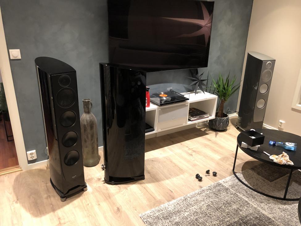

    Hei.
    Jeg er ny Paradigm lytter og kjøpte nylig par premier 800f. Ble en total forandring fra B&W 683 jeg hadde før. De spiller nok ikke like høyt på max, men mye renere, penere og større lydbilde i rommet. Mest fornøyd på moderat volum egentlig. Driver de med en HK990 som har innebygd dac og bruker digital lydkilde.
    Noen som har slike som vil fortelle om forsterkervalg som passer de godt? Ser og Det skrives litt om gaia føtter. Mine står på gaia 3 føtter, men jeg prøvde ikke uten de først. Fulgte ikke med noe annet så de ble satt på med en gang. Er det så stor forskjell som det sies?
