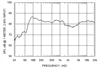

    Et godt valg. Jeg liker ganske godt Vienna høyttalerne. De blir litt vel myke med manglende detaljer, men i et vanlig rom så låter det i alle fall musikk i motsetning til mye annet på markedet.
    Siden Vienna har denne dip'en i presensområdet og antagelig det er grunnen til egenskapene du nevner, mener du dette eller manuell EQ justering for å oppnå det samme er en ok måte for å unngå problemene med hard lyd?
    Absolutt. Det er ikke en løsning foruten kompromiss, men jeg tror jeg vil heller velge det fremfor å leve med fastlåst EQ kurve eller forvrengning/avrulling fra elektronikk. Da kan man koble det inn når man vil. Mye av det vi opplever som hardhet, ligger gjerne i presensområdet.
    Har god forståelse at både Vienna og B&W (på noen av budsjett modellene) har valgt en slik dip. Det passer bra for mange minimalistiske hjem. Selv Metallica på full guff låter da mykt og behagelig.
    Det er forresten en ganske solid dal med den nyere Vienna Mozart Grand SE også.

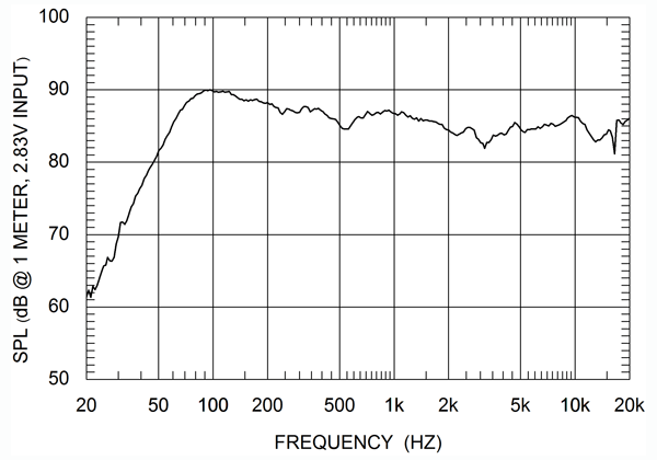

    B&W CM1:
    _RoDa_
    06.02.2010
    13.775
    18.103
    Stemmer også bra med mine erfaringer, orso. Målingene av RTA i rommet her er noe jevnere enn de ekkofrie i linken.
    Her hjemme fungerte B&W CM9 bra og 805s mindre bra, SF Domus Grand Piano hadde også snerk i øvre mellomtone.
    Noe jeg tror skyldes flare off axis ved delefrekvens.
    Vienna har denne totalresponsen som fungerer bra i ubehandlet rom, noe jeg tror flere produsenter sliter med grunnet for stort fokus på respons i ekkofrie rom?
    Moderne forsterkere og kilder sammen med dette kan gi en hardere lyd enn mange av oss ønsker.
    Hjelper ikke meg det spøtt om det låter riktig i forhold til opptaket, dersom resultatet er av at jeg slår av musikken.
    Virker på meg som om bransjen dreier litt mot mer "naturlig mørk" gjengivelse.

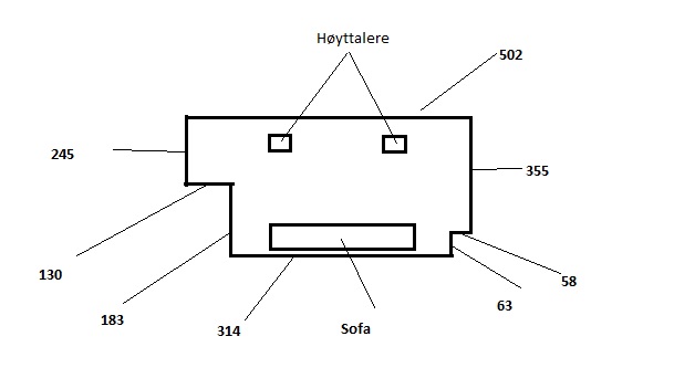

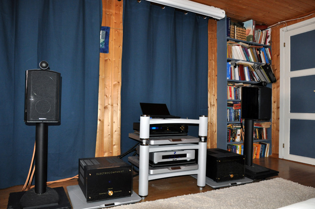

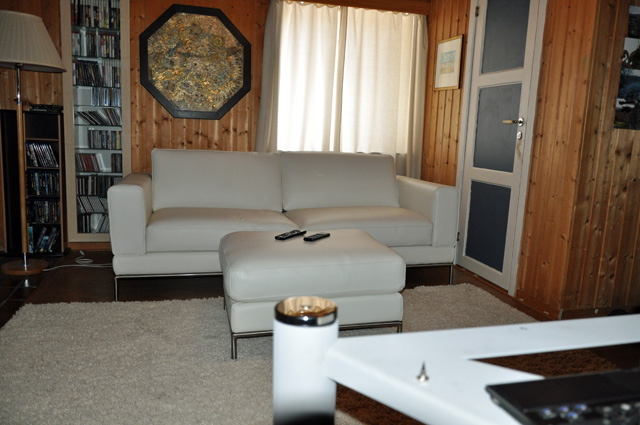

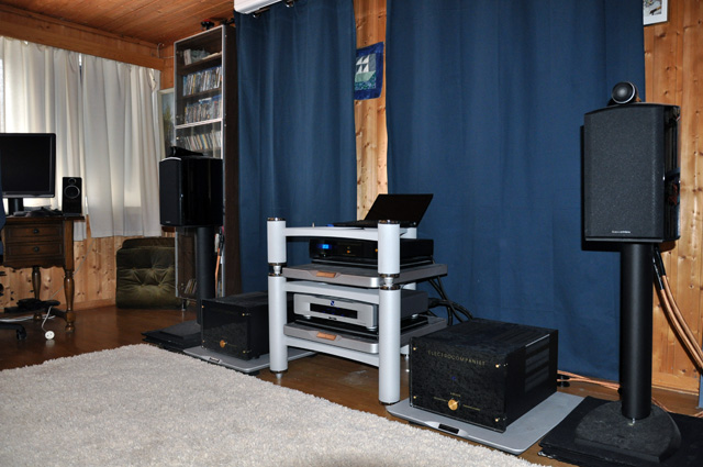

    Spørsmålet mitt da blir om det finnes en løsning uten kompromiss, eller om man må godta at en del musikk er mikset på en måte som krever "juksing" med frekvenskurven, enten via EQ eller høyttalere med "innebygd" EQ tuning. Jeg ser jo i denne tråden at en del har vært inne på manglende membranareal som en årsak til hard lyd ved at det blir for lite nivå i mellombass og dypbass. Mine B&W 805D mangler dypbassegenskaper, samtidig som jeg hører at en del innspillinger helt klart låter for hardt. Det jeg da lurer på er om et par subwoofere i anlegget ville ha balansert dette ut. Altså om hard lyd også kan handle om en feil balanse i anlegget ved at forskjellige deler av frekvensområdet får for lite/for mye energi i forhold til andre deler. Jeg har jo lagt merke til at B&W 803D i noen omtaler har blitt omtalt som en litt rocka høyttaler. Denne har altså tre separate basselementer per høyttaler, noe som burde indikere et tilstrekkelig membranareal i forhold til mellom-/dypbass. Og noe som kanskje igjen indikerer at balansen mellom diskant-/mellomtone og bass er viktig for om man opplever lyden som hard eller ikke. Kun et diskant element koblet til en forsterker vil vel låte hardt uansett, øret oppfatter lyd som summen av tonene i et frekvensspekter, og hvis en del av spekteret mangler/har for lite energi vil betoningen endres, og denne betoningen vil kunne oppfattes som hard.
    Er ikke helt sikker på om jeg forstår denne setningen:
    Etter min mening er det ikke miksen som er synderen, men høyttalerne sammen med rommet og elektronikken forøvrig.
    EC sammen med 805 har jeg ikke så mye tro på at er "hardt" å høre på.
    Har du noen bilder av rommet og oppsettet, samt størrelsen på rommet?

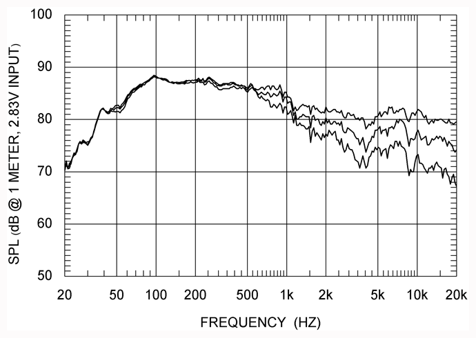

    Jeg synes eksemplene Amphion og Vienna er ganske interessante. De nærmer seg problemstillingen på to distinkt forskjellige måter.Vienna har vi sett et antall eksempler av i tråden.
    Her er et tilfeldig googlefunn på Amphion:
    Det vi ser er at Vienna legger inn et kraftig dip rundt delefrekvensen, for å kompensere for 'flare' i nedre del av diskantens arbeidsområde. Amphion, derimot, bruker en waveguide som gir linearisert spredning rundt delefrekvensen samtidig som de gjør høyttaleren frekvenslineær på aksen rundt delefrekvensen. Begge har en ganske god energirespons, bare Amphion er lineær på aksen. Ingen premie for å gjette hva jeg mener er den gode løsningen.

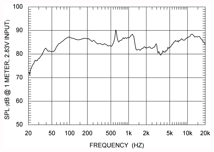

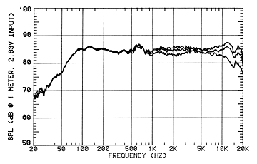

    En kommersiell høyttaler som nok vil låte behagelig hos mange er KEF sin R-serie med waveguide. Her ser man tydelige effekten av kontrollert direktivitet på målingene ved 45 grader og høyere. Over 1 kHz, så vil man altså få redusert siderefleksjonene.
    http://www.soundstagenetwork.com/in...ts-kef-r500&catid=77:loudspeaker-measurements
    Valentino vil nok kanskje stusse litt over den skjeve energiresponsen. :)
    Nå har jeg en del innspillinger som låter veldig fyldig og behagelig f.eks. 24/96 utgaven av Another Country med Cassandra Wilson, mens The Next Day med David Bowie har tendenser til å låte litt hardt. Altså kan det ikke bare være kombinasjonen elektronikk/høyttaler/rom som er synderen, men innspillingene må også spille en viss rolle.
    Rommet er ca sånn:
    Noen bilder:

    805s-ene mine hadde problemer med sidevegger, så om du klarer å dempe førsterefleksjon på sidevegg og vinkle høyttalerne temmelig rett på lytteposisjon så kan det hjelpe litt.
    Vet ikke om D-ene låter i nærheten av S-ene, så ta dette med en klype salt.
    Har egentlig ikke lyst til å kvitte meg med 805D da jeg synes mellomtonen på disse på gode innspillinger er helt fantastisk. Ser at du ikke fikk balansert ut tendensene til hard lyd ved bruk av sub'er. Mulig at dette også kan være litt individuelt da jeg ser andre her i tråden som Ulf-B og Asbjørn har litt andre erfaringer. Her vil jeg tippe rommet har mye si i forhold til hvor godt sub'ene integreres. Det jeg hadde litt i tankene var 2 stk Ken Kreisel DXD-808. Disse har XLR inn og kan kobles direkte fra XLR pass through utgangene på AW400.

    Fint lytterom og godt med luft rundt anlegget ser det ut som. Prøv å vinkle høyttalerne rett på lytteposisjon og hør om det gir effekt.
