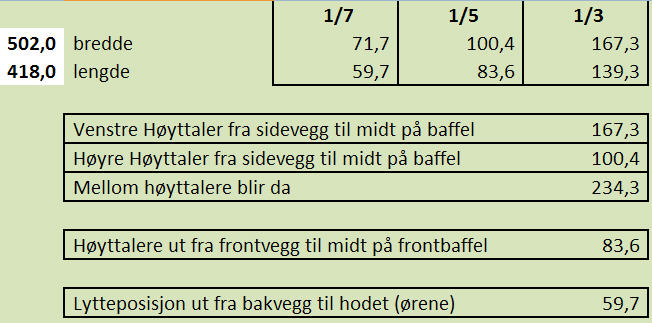

    Jeg er så glad i oddetall som utgangspunkt for plassering, og det har stort sett fungert alle plasser jeg har sjekket det ut.
    Har du litt arbeidslyst så kan du jo prøve dette?
    Alle målene er fra vegg til midt på frontbaffelen på høyttaleren.
    Evt også teste å trekke høyttalerne helt ut til 139,3 fra frontveggen dersom det er plass til det.
    Vis vedlegget 192497
    Da har jeg målt og flyttet litt rundt ting. Høyttalerne var faktisk ganske nærme målene dine, trengte bare justere litt. Har du snekret sammen et program for å beregne dette selv? I tillegg har jeg som dine mål tilsier, og også som orso sier, dratt sofaen litt lenger ut fra bakvegg. Da får vi høre litt senere i kveld hvordan det låter.
    Nå skal det legges til at jeg for tiden kjører uten forforsterker, og dac rett i effekt kan jo ha litt å si for en litt tynn lydkarakter.

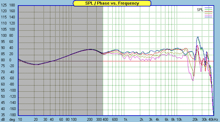

    Det er kanskje flere ting som skjer på en gang her. For det første er nyere innspillinger og remastringer av rock og pop så inn i helsike komprimert og brickwalled at det er forvrengning i bøtter og spann på selve opptaket. Om det ikke låter pyton allerede ved moderat lyttenivå, skal det veldig lite ekstra pådrag til før den ekstra forvrengningen fra høyttalere og forsterkere gjør at det hele bikker over og låter hardt og ubehagelig.
    For det andre vil et anlegg med tungdrevne, møbleringsvennlige høyttalere slite i øvre bass og grunntoneområdet. Membranarealet er lite og følsomheten lav (fordi det ser pent ut med f eks "-3 dB ved 28 Hz" på databladet), og da greier hverken høyttaler eller forsterker å henge med på rytmisk musikk med mye energi i det båndet uten å skape mer forvrengning.
    Min løsning er selvbygg. 2x12" i bassen, 10" mellombass, 6,5" mellomtone, og en Heil-type diskant med like mye membranareal som en 15" bass, omtrent. Det blir et par røslige plugger av noen høyttalere. Vi får høre når de er ferdige, men tanken er ihvertfall å motvirke alt det som kan skape den harde og spisse "hifi-lyden" og i stedet levere rytmisk driv på rock, blues, R&B, og alt det der. Formodentlig vil de stille ganske moderate krav til forsterkerne også.

    Jeg beholder sub'en. 2x10" Peerless XLS. Den vil bli koblet som summert mono med lavest mulige delefrekvens.
    @RoDa: Jeg har ikke helt forstått det der ennå. Dette er litt mer komplekst enn det først ser ut til. Den opplagte tolkningen er noe sånt som "raskere impulsrespons", men det er det samme som å si "mer nivå ved høyere frekvenser", og så enkelt er det ihvertfall ikke. Jeg tror det har noe med energilagring å gjøre, og at øret reagerer asymmetrisk på ledende og følgende flanke i en transient. Det handler i så fall om en lineær forvrengning av signalet, eventuelt en sammensatt opplevelse av samtidige avvik i fase, frekvens og ulineær forvrengning. Kall det en hypotese, og kall høyttalerprosjektet mitt et eksperiment for å finne ut om det er sånn. Det som tar så vanvittig lang tid med det prosjektet er alle kabinettdetaljene for å kontrollere resonansfrekvenser og energilagring.
    Her er et par linker:
    Linear distortion
    Frontiers
    http://www.gedlee.com/downloads/AES06Gedlee_ll.pdf
    Jeg tror det er riktig å si at ingen andre forstår dette fullt ut heller, men at det er mer enn nok materiale til et par AES-artikler og muligens en doktorgrad for den som graver seg godt ned i det. Jeg ville startet med psykoakustikken rundt ørets asymmetriske respons på transienter for å kunne forstå hva det egentlig er vi måler og hva som egentlig er viktig å måle for å si noe om transientrespons og "liv". Mye av matematikken forutsetter en symmetri som jeg ikke er sikker på at er til stede.
    Derimot er det mye enklere å se at mange former for ulineær forvrengning i høyttalere er proporsjonale med strømtrekk og utsving. Min oppfatning er at ulineær forvrengning i høyttalere riktignok har høyt nivå (mange prosent), men har et såpass "snilt" spektrum at den blir forholdsvis lite hørbar. Driver du en høyttalermotor ut av magnetgapet blir det hørbart, men det skal ganske mye til. Det er veldig mye lettere å finne ulineariteter i et høyttalerelement enn i en kobberledning, uansett renhetsgrad på metallet. Her er litt om forskjellige ting som kan bli ulineære i en høyttaler:
    http://www.klippel.de/uploads/media/Loudspeaker_Nonlinearities–Causes_Parameters_Symptoms_06.pdf
