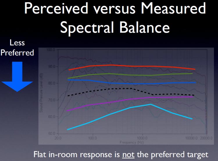

    Hovedforskjellen mellom de som er opptatt av målinger, dsp og forvrengningsdata og de som ikke er det tror jeg ligger i at førstnevnte gruppe aksepterer at forskning og vitenskap faktisk gjelder for audiofile også.
    "Smak og behag", sier subjektivistene, "folk er forskjellige". Ja, det stemmer. Likevel er det overveldende sannsynlig at man liker noe som er i nærheten av det folk flest liker. Det er langt mellom de meget spesielle som ikke er mennesker som alle andre. Starter man med rommet og klangbalanse, er man godt i gang. Her er eksempler på foretrukne klangbalanser hvor mest foretrukne er øverst og minst er nederst;
    Vis vedlegget 509929

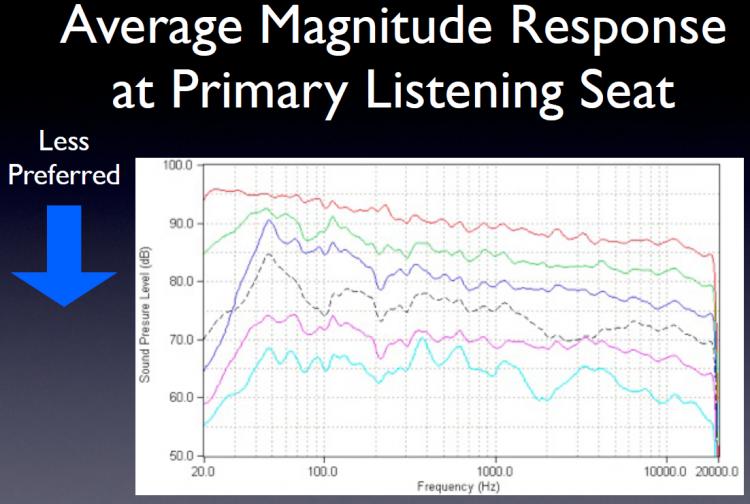

    Her er en visualisering av hvordan de forskjellige klangbalanser oppfattes subjektivt;
    Vis vedlegget 509930
    Rommets klangbalanse henger mye sammen med refleksjoner og resonanser i tidsdomenet også, og her er det mer variabelt hva folk liker.
    https://www.audioholics.com/room-ac...ons-human-adaptation/what-do-listeners-prefer
    Det som er sikkert er at vi foretrekker høyttalere hvor off-axis lyden er jevn og speiler on-axis responsen, da følger den reflekterte lydenergien lyden av direktelyden. Forutsetningen her er at sterke refleksjoner ikke skjer de første 5-6 millisekundene etter direktelyden da vår hjerne oppfatter det som del av direktelyd.

    Kloke ord, Coolio!
    Stort sett enig. Hvis man får til alt det du skriver på lista, høres det nok ikke dårlig ut!
    Det er likevel noen ting jeg er litt usikker på - altså, jeg er usikker på om det er helt så enkelt som vi Toole-disipler gjerne fremstiller det som. Det første er dette med "romkurver" og at den skal være fallende. Jeg har aldri helt skjønt logikken her, egentlig. Musikk mastres jo forskjellig, så hvorfor skulle man egentlig ønske en romkurve som er fallende og ikke flat? Hvis plate A mastres med masse bass og plate B med lite bass, vil man likevel foretrekke samme frekvenskurve?
    Etter hvert begynte jeg å lure på om hele romkurve-greia er misforstått. Når en høyttaler måler flatt, vil en mikrofon i et normalt rom fange opp romkurven som fallende. Det handler om hvordan dype frekvenser sprer seg i rommet vs høye frekvenser. Det kan derfor være at preferansen for en såkalt romkurve egentlig er uttrykk for noe annet: At mange lyttere rett og slett forertrekker høyttalere som spiller nøytralt. Og når responsen fra en nøytral høyttaler måles i et vanlig rom, vil romkurven være fallende. Men i så fall er preferansen rett og slett for nøytrale høyttalere, ikke for romkurven i seg selv. Toole selv har begynt å si dette tydeligere i den senere tid, men både han og Sean Olive har skrevet ting som har ført til mange misforståelser her, synes jeg kanskje.
    Det andre jeg har blitt usikker på, er hvor viktig off-axis-spredningen er, sammenliknet med direktelyden on-axis. Og det kommer jo fra en som har brukt mye penger på høyttalere med veldig god respons off-axis... For meg springer dette ut av subjektiv lytting: Jeg har hørt på en del høyttalere som måler fabelaktig on-axis, men ikke eksepsjonelt off-axis. Jeg må si at jeg fortsatt synes det høres kanon ut - i hvert fall hvis man lytter noenlunde nært høyttalerne. Og etter å ha sett en del på studiene til både Toole og andre, virker det ikke på meg som om studiene er så entydige som Toole skal ha det til. Direktelyden on-axis er aller viktigst. Så kommer alt det andre. Hvis man lytter i nærfelt, tror jeg egentlig man kan komme unna med høyttalere som har veldig god direktelyd, men ikke så god lyd off-axis. Men jo lenger unna man lytter, og jo mer indirekte lyd vs direktelyd man hører, jo viktigere blir jo off-axis responsen.
    Det siste jeg er usikker på, som får lite fokus i Toole-tradisjonen (som jo Bruno Putzeys står i), er dette med diskret egenlyd og forvrengning hos høyttaler-drivere. Kan høyttalere som har lik frekvensrespons fortsatt høres forskjellige ut? Om man leser Toole, skulle man ikke tro det. Men en god del høyttalerkonstruktører og DIY-folk ser ut til å mene at det finnes "noe" som ikke kan reduseres til lineær frekvensrespons - at ulike drivere og høyttalerkonstruksjoner rett og slett responderer ulikt på det transient-rike kaoset musikksignaler tross alt utgjør. Makrodynamikk og mikrodynamikk, ulineær forvrengning, og mer. Min subektive erfaring med lytting over tid til høyttalere som måler ganske likt på enkle sinus-sveip, tilsier at de likevel kan oppleves forskjellig. Det er selvfølgelig bare anekdotisk, men inntil videre tror jeg likevel at det er ting her som Toole m.fl. har hoppet litt bukk over.

    Det er som du sier, en flat nøytral høyttaler i et ekkofritt rom, vil ha en fallende og "riktig" respons målt i er virkelig "normalt"rom.
    Dirac bla har skjønt dette og har en fallende målkurve i sin romkorreksjon.Mens andre som feks Trinnov utrolig nok har en default flat målkurve, og skyter seg selv i foten da alle som bruker default kurven vil ende opp med en tynn spiss lyd. Heldigvis kan man lage sin egen kurve og et utall av innstillinger i Trinnov ( eller velge comfort kurven).Men anmeldere og andre som kjører default innstillinger havner helt på bærtur!!
    Elektronikk og høyttaler bør være flate, men ikke rommet.. Men er rommet flatt vi man foretrekke "fallende" komponenter!!!
    PS grunnen til at vi fortrekker fallende kurver i rommet er at all naturlig lyd og instrumenter oppfører seg slik!!

    For å ikke bli forvirret er det viktig å se en romkurve opp mot hva som oppfattes som naturlig klangbalanse i våre ører; en foretrukket romkurve er relatert til hva vi opplever som en balansert og opplevd flat lydstyrke over frekvensregisteret, ikke hva som oppleves som best på plate A eller plate B.
    Siden vi er mer sensitiv i høyere frekvenser er det ikke så rart at man må ha lavere energinivå der oppe enn vi trenger i bunnen hvor sensitiviteten er lavere for å få en opplevd jevn lydstyrke, det er forståelig nok.
    Uheldigvis er det ingen standarder innenfor musikkproduksjon - og dermed ingen garanti for hvilken romkurve som vil oppleves best på en gitt plate. Men veldig mange proffer kjenner til dette med foretrukket klangbalanse og pleier gjerne å verifisere miksene sine på andre høyttalere i andre rom også, noe som gjør at mye musikk høres bedre ut jevnt over med en fallende romkurve enn med en flat en.
    "Circle of Confusion" som Toole sier, handler om akkurat dette og hvorfor det er helt tilbakestående at det ikke er en bransjestandard på dette. Tanken er at hvis alle brukte høyttalere som målte nøytralt og jevnt anekoisk og produsentene forholdt seg til noenlunde samme romkurve, så ville mesteparten av musikken som ble produsert blitt veldig mye bedre for lytterne å høre på også.
    Så kort fortalt er det ønskelig med en fallende romkurve fordi det er den klangbalansen som oppleves som nøytral og flat i våre ører.
    Tomato tomato, tror jeg. Det vi hører er lydenergien der vi sitter og lytter, altså romkurven som er det mikrofonen plukker opp i et rom. Siden rommet påvirker forskjellige frekvenser i forskjellig grad kan man fint ende i situasjoner hvor en nøytral høyttaler låter lyst og skarpt (nærfelt) eller veldig daff og tam (langt unna) eller hva som helst imellom de ytterpunktene. Felles for alle de situasjonene hvor samme nøytrale høyttaler kan låte alt mulig er at det er forholdet mellom lydstyrke på direktelyd og indirekte lyd og tidsvariasjonen imellom disse som avgjør hvordan lyden oppleves der og da.
    Sagt på en annen måte vil romkurven måle flatt en halvmeter fra en nøytral høyttaler og fallende 3 meter fra høyttaleren. Vi vil oppleve klangbalansen som lys og fæl på en halvmeters hold og behagelig og riktig på 3 meters hold uten å ha gjort noe som helst med høyttaleren.
    Derfor vil jeg si at det er romkurven som er viktig for vår opplevelse av klangbalanse mens vår preferanse for en nøytral høyttaler henger sammen med at det som spilles av ikke blir farget og unaturlig relativt til seg selv, hvis det gir mening?
