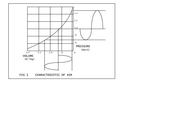

    Nelson Pass er ikke så redd for litt lavere harmonisk vreng.
    Denne illustrasjonen er hentet fra Aleph 3 manualen.
    https://www.passlabs.com/sites/default/files/a3man.pdf
    Fin forklaring på hvordan 2.harmonisk egentlig er ganske naturlig med i enhver høyttaler.
