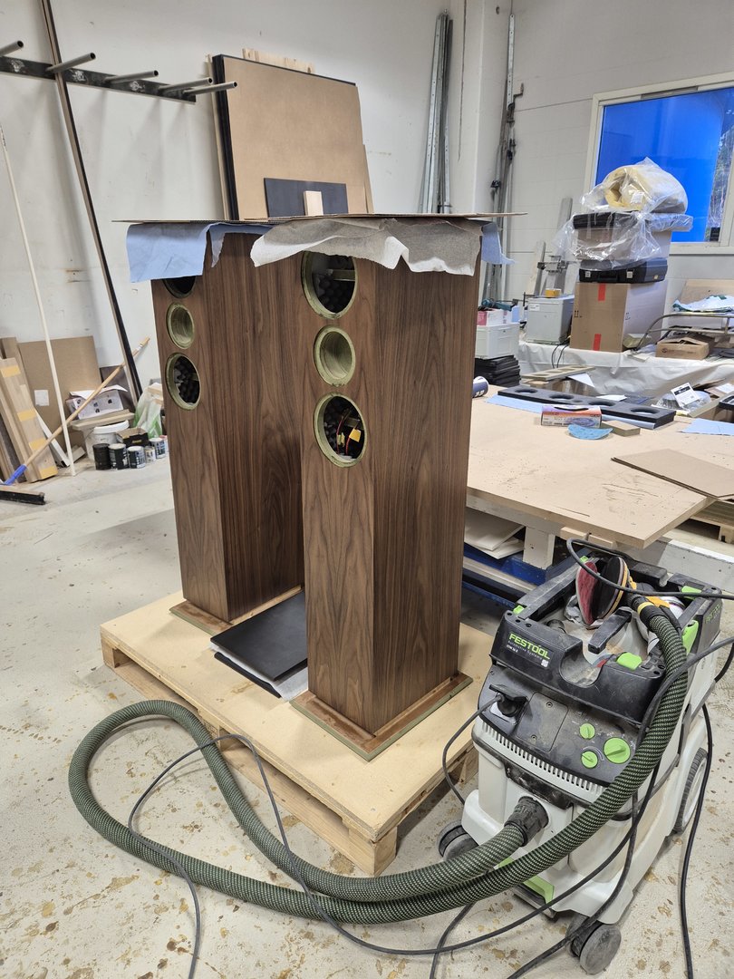

    Etter 2 strøk med rubio monocoat pure olje har de fått en fyldig silkematt glød.

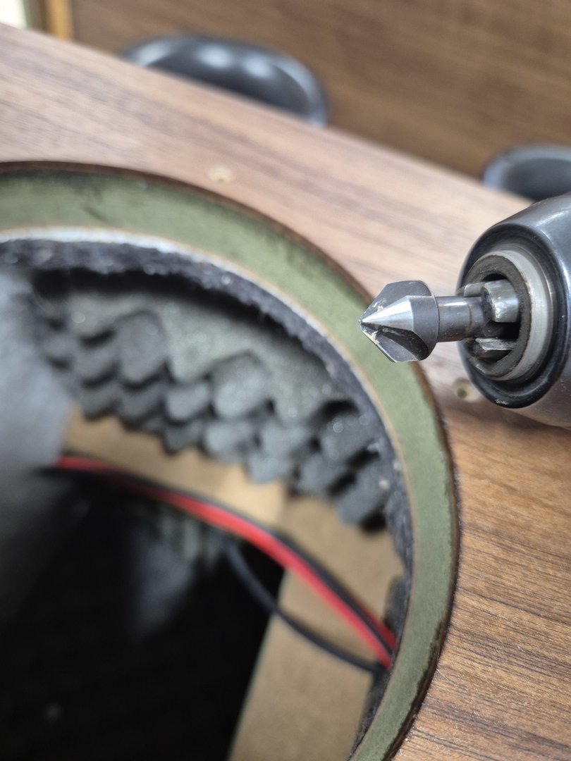

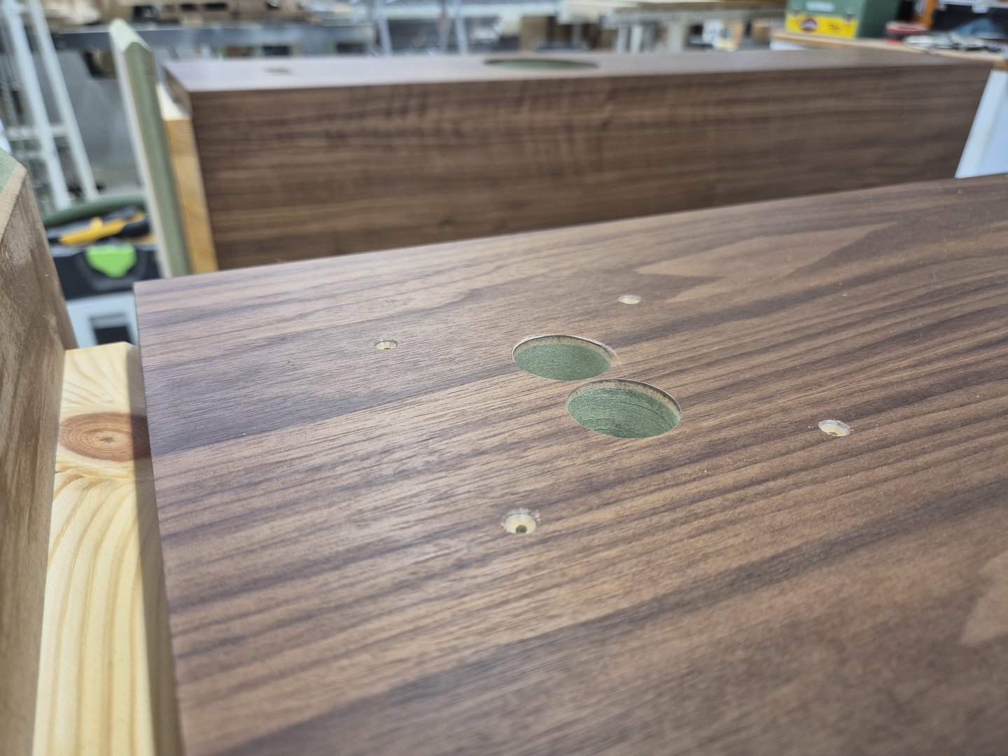

    Skruehull til terminalplate (og port) forbores og forsenkes så unngår man at finér kan "heise seg" når de skrues fast.

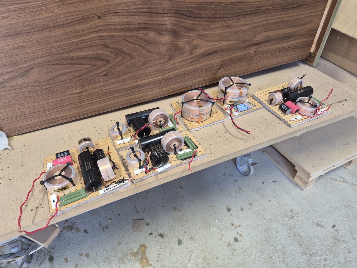

    Er ganske så mange filterplater som skal festes i bunnen.
    Willy loddemester har merket alt tydelig, slik at snekker'n slipper å klø seg altfor mye i hodet 😉
