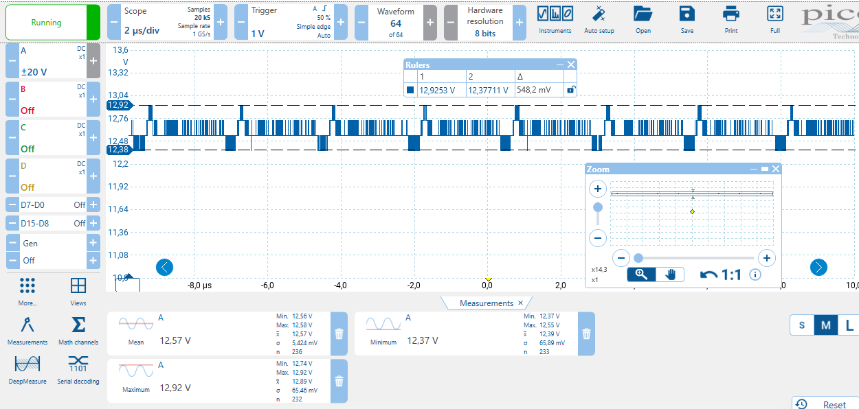

Her måler jeg noen pulser på et 12V batteri med 8 bit oppløsning.
Vi ser at det funker fint og at minimum er 12,37V og maks er 12,92V.
Jeg kan zoome inn på dette området og sette på noen "rulere". Vi ser da dette:
Som vi ser så er det i praksis kun fire bit som er i bruk, og det er kun tre nivåer mellom maksimum og minimum Hvert trinn har altså (12,92-12,37)/3 = 183mV oppløsning.
Dette er fordi måleområdet er 40V (+/-20) med 8 bits oppløsning. 8 bit er 255 og vi får 40/255= 156mV
Det ble litt avvik i dette regnestykket, men du skjønner sikkert tegninga.
Endrer jeg til 12 bit ser det slik ut, og vi ser mer detaljer.
Med 12 bit blir oppløsningen altså ca.10mV i stedet for ca. 156mV
