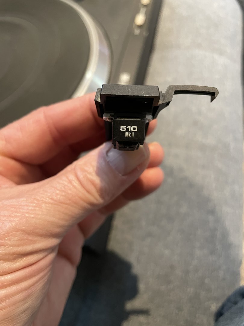

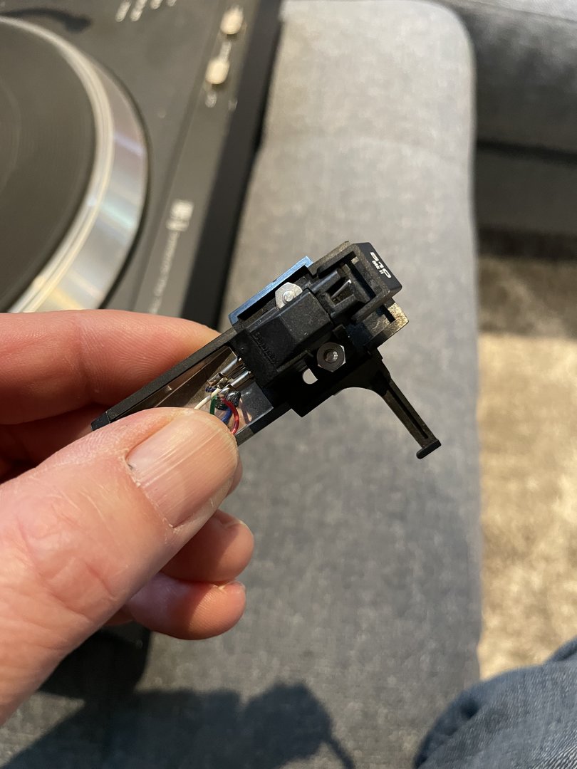

Hei, noen som kan si noe om denne er ok. Skal være lite brukt.
Gunnar_Brekke
3.172
2.907
Kongsberg
Helt greit alternativ til 2M Red men mener og minnes at den var noe mer dynamisk sedat enn OM og 2M serien.
Nye stifter er tilgjengelig så du kan oppgradere til 520 (2m Blue ekvivalent), 530 (2M Bronce ekvivalent) og 540
(bedre stift enn 2M Black)...

Du linker til 540, som er toppmodellen.
@Beretta67 viser 510 som er den "dårligste" i det segmentet.
High output MC Sorry...MM.... 510/520/530 og 540.
Nålene følger samme prisipp som OM-serien. (5)/10/20/30/40, der 40 har (beste) Fritz Gyger nål.
Best egnet i lette armer. Max nåletrykk = 1,5 gram
Der var bevisst da det hele ender med Fritz sliping ikke ille det samme motor hele veien .
Husker me hadde en 520 en gang men fikk den ikke til , det endte med Mc 30 super mk2 den gang for ille lenge siden . :)
HasseBasse
29.10.2016
11.759
31.818
Hjortshøj, Danmark.
Samme her..... for ille lenge siden 😂
En kompis kom med sin platespiller, og bad meg montere en slik for ham. Husker ikke om de var en 510 eller 520.
Den spillte, som den skulle. Sporet perfect und alles.... men lyden.... den likte han ikke.
Har super om-40, den er jeg strålende fornøyd med. Langt bedre enn 2M Bronze.
Forstås...... OM med en 40 nål er langt bedre enn denne gamle vin på nye flasker (2M).
Visste du i øvrigt, at du kan montere din OM-40 nål på din 2M Bronze?? ;)(y)

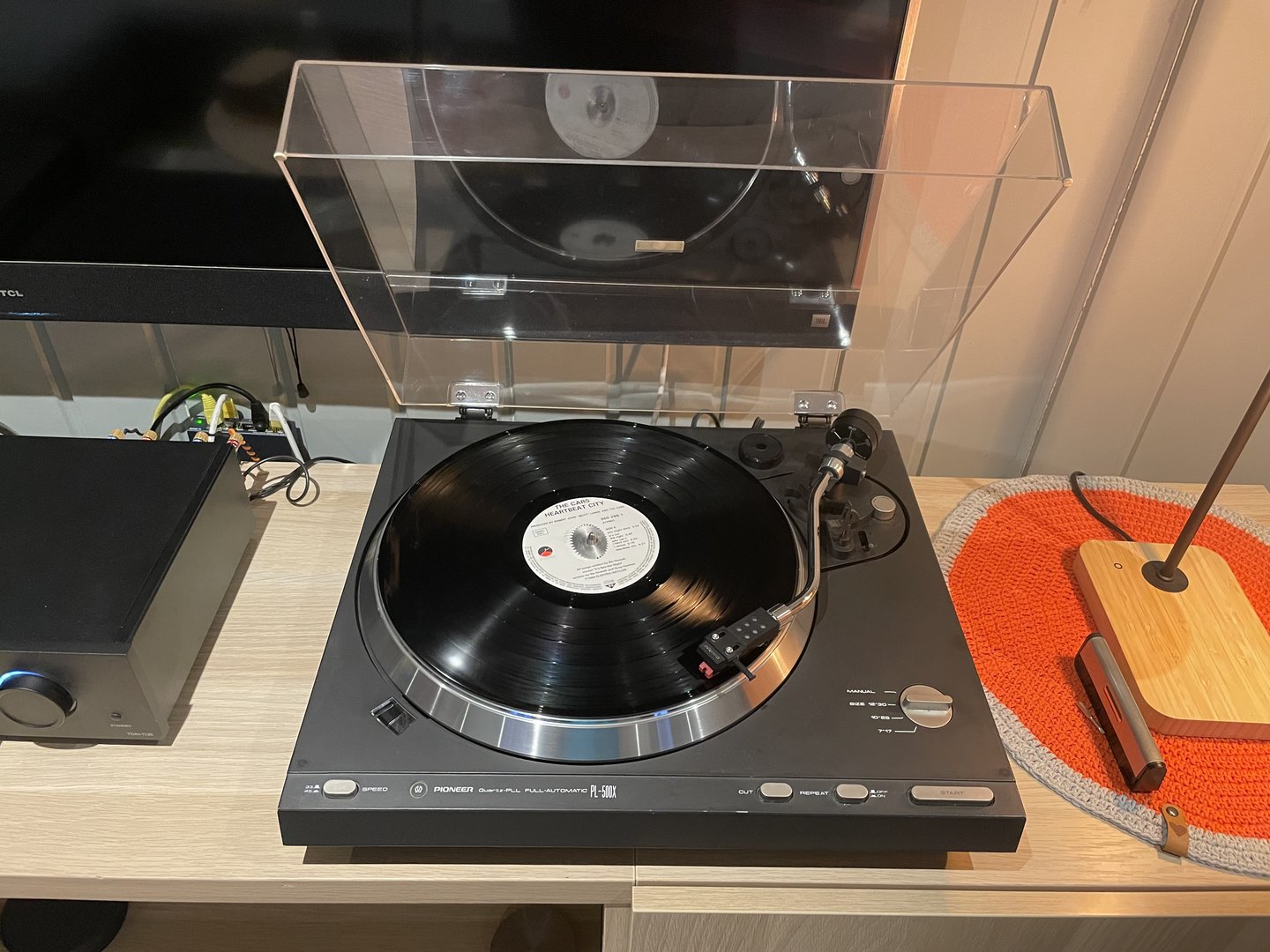

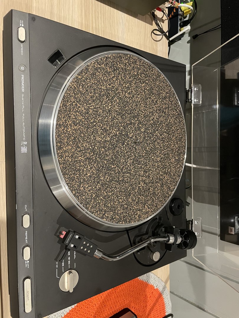

Fikk denne omtrent slengt etter meg av en på jobben. Vasket, renset og oljet litt nå i kveld. Satt på moonstone pu og syntes den spiller fint. Er det noe å satse på eller er den pl 117 D bedre?
