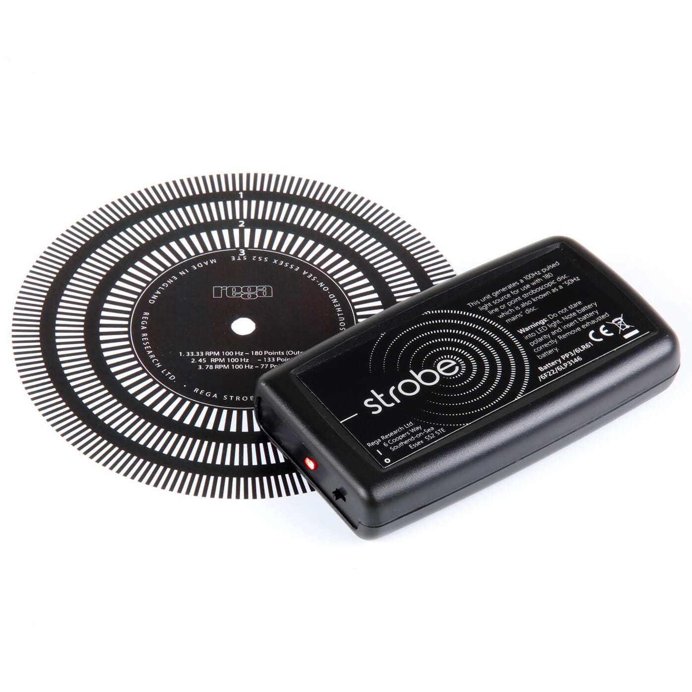

Er Rega sitt kit et alternativ ?
Vesentlig rimeligere enn Ortofon sin, funker på samme måten, men iflg. copilot mindre presis og mindre "lab grade". Vet ikke om det stemmer.
