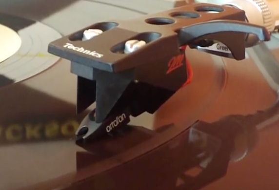

    Jeg har Ortofon 2M Red og Black. Akkurat nå står Black på Turn 5 her.

    Nei, det vil jeg ikke si. Black ble nylig montert og er enda noe stiv i opphenget.
