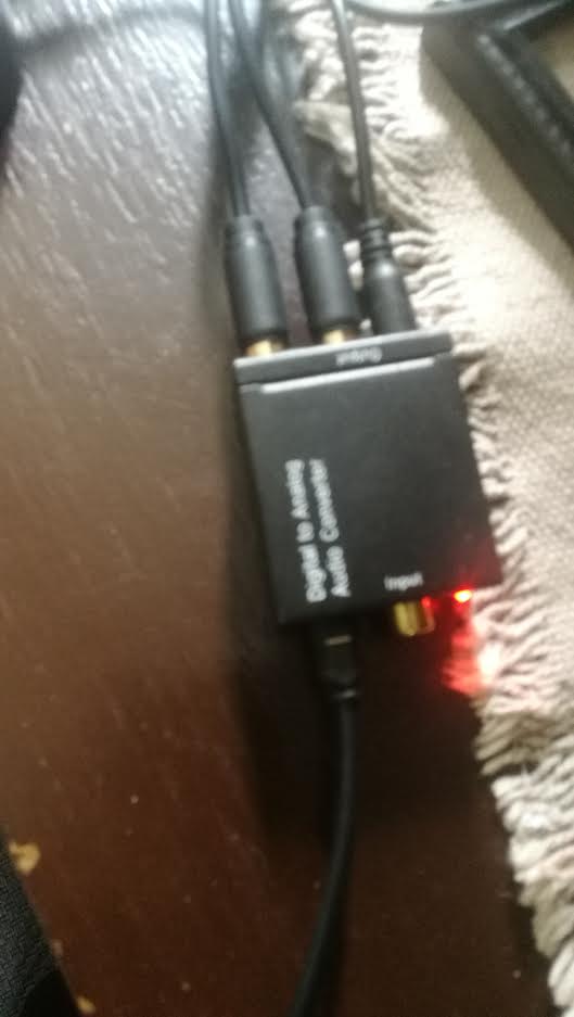

Orker ikke engang å unnskylde språket, men hvordan i helvette får man optisk lyd ut til å virke på wiim? Funker med aux out, men jeg får det ikke til med toslink skiten...

sett bort ifra at innleggstidspunkt ble litt dumt dagen før feriehelg, så er der nå lyd i wiimen. Men, jeg får ikke lyd via ekstern dac. det lyser rødt ut av den optiske som går inn, men rca ut er stille. Har krysset spdif out i innstill

Jeg mener jeg har krysset riktig der kryss er krevet, mistenker det kan være dacn som ikke virker til tross for at den er nykjøpt.

Eller har jeg misforstått hele konseptet med wiim og dac osv... Kanskje den optiske ut fra wiim er til forsterker og ikke til dac...

Nei. En forsterker forstår ikke hva et optisk signal er før det har blitt konvertert av en DAC. Optisk ut av din MÅ gå via en DAC og så videre til forsterker. Du må inn i app`n som kontrollerer din Wiim og se under menyen "Sound" og deretter "Audio output" og krysse av for "SPDIF"
Deretter må du sørge for at du har din DAC innstilt på rette inngangen slik at den forstår at signalet kommer inn via SPDIF og ikke feks USB eller RCA.
En tredje ting kan være at du ikke har satt din Wiim på fast volum ut slik at du dermed kan kontrollere volumet på app`n. Hvis dette er tilfellet vil det ikke komme noe lyd ut hvis telefonen eller pad`n har 0 på volum.

spdif ut er valgt. dacn har bare optisk inn via spdif og coax. Ut er rca. Det lyser rødt ut av toslink og inn til dac. så det virker som det er der det stopper opp en plass siden signaler ikke når forsterker.' Mener å ha prøvd både låst volum på 100% og volum med styring

bare en helt enkel enhet uten volum, svart liten boks. Nå prøvde jeg å koble pc til dac også til wiim med line in. også aux ut til forsterker, da ble det lyd

Med AUX ut fra Wiim så benytter du den innebygde DAC`n i Wiim og sender analoge signaler til forsterkeren din. Har du en annen kilde med optisk / SPDIF ut? Feks en CD spiller? Da kunne du i så fall testet med å koble den til din DAC for å sjekke om feilen ligger i din DAC eller i din Wiim. Jeg har 3 stk Wiim og har ikke opplevd problemer med noen av dem.

jeg koblet pc til dac via toslink/ spdif fra pc. Fra dac er rca til line in, og rca ut til forsterker. Så da er vel signalet konvertert før wiim...?
prøvde forresten spdif ut til dac også rett til forsterker uten wiim, stille før stormen da også...

Du prøvde altså SPDIF ut fra en annen kilde en Wiim og fortsatt ingen lyd? Da er det vel ikke lenger noen tvil om at feilen din ligger i DAC`n og ikke i kildene (PC eller Wiim)

Har du @Mads Johan prøvd ulike oppløsninger på SPDIF-utgangen, i tilfelle den DACen din ikke takler 24/192? Jeg gjentar spørsmålet to andre har stilt om hva denne DACen heter.
Og har du koblet fra 3.5mm minijack fra Aux-utgangen når du vil sende signalet digitalt til DACen? Mener å huske at du ikke kan ha begge utgangene tilkoblet samtidig.

Kan se. det er en del forvirring om at benevne tingene rigtigt. Spdif fra Wiim er en betegnelse for digital out.
Dette kan så enten være coax/RCA eller optisk. Samme sak, forskjellig plugg.
Som KE riktigt nevner, så går det ikke å ha max oppløsning på Wiim out, om dac´en "bare" klarer 24/96.
Mange feilmuligheter her.
Om trådstarter kunne nevne, hvilken dac?? Eller bilde??

Om navnet så står det ingent navn, helt enkel dac fra kjell og gjengen. Jeg kan fra pc velge spdif via minijack/hodetlf utg med en jack/optisk adapter også toslink til dac så rca til wiim. Og da får jeg vel den eksterne dacens dekoding hvis jeg tenker riktig. Men å sende musikk via wifi til wiim, så toslink derfra til dac også til amp gir ingen lyd, Nå har jeg 24/48

hvis jeg bruker toslink fra wiim til dac, så bruker jeg rca på dac til forsterker. Kobler fra aux ut først ja. Men.... inng på forsterker er balansert så bruker en overg imellom

Det der er vel gjerne en Dynavox Mini-DAC, som støtter oppløsning opp ti 192/24. I så fall er det ikke det som er problemet, siden du også sier at du har koblet fra den analoge mini-jack kabelen.. Men kanskje DACen eller den optiske kabelen er defekt?
Uansett kan man vel ha litt moderate forventninger til lyden fra en DAC til 399,-, så kanskje en analoge utgangen fra Wiim Mini gjør like grei nytte i dette tilfellet?

Den lille dac´en er laget i alle avskygninger med forskjellige chips.
De fleste av de er 24/96 max.
399,- .............. Kjøpte 5 stk. incl toslink og usb-kabel til power for 40,- kr. pr. stykk ;)
Ellers enig med KE. Innebyggd DAC i Wiim er minnst like god om ikke bedre!!

Jeg knotet en en viss komponent og mått feilsøke ved å prøve ulike Toslink kilder og tosling mottagere, feilsøkingen viste seg min mottaker ikke godtok 96k, mens 48 gikk bra. Hadde en slik 50kroners dac/konverter den virket ca en uke.

mulig det, men den optiske ledningen er i bruk når jeg kobler pcn til dac via spdif og den videresender til wiim via aux in.
så aux out til forsterker. i mitt hode må dacn da virkesiden den leverer lyd til wiim fra pcn. Nei sender dacn tilbake til companiet og finne en annen. evnt en topping med balanserte utg på billigsalg
