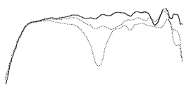

Liggende senter er ofte lydmessig en solid nedgradering i forhold til frontene p.g.a. horisontal lobing (off-axis huller). Slik som f.eks her:
Enig at ideelt sett bør alle høyttalerne være identiske, men i forhold til bakkanalene er det nok mer kritisk til miksing enn avspilling. Det er tross alt relativ lite lyd som kommer fra de. I forhold til tonalitet og spredningsmønster tror jeg det er mer vesentlig at de er like som frontene.
