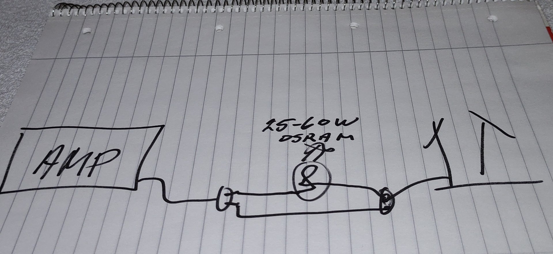

Med mindre sikringer ryker eller du hører høy sjenerende brum, er det ingen grunn til å skifte lytter. Om du skal fyre opp gammelt utstyr som har stått lenge kan det være lurt å koble en gammel 25W glødepære i serie med apparatet slik at lyttenes oksidsjikt blir regenert på en human måte.
Hei,
Har du en illustrasjon av en slik oppkoppling?

Siden du spør er det kanskje tryggest at du ikke gjør dette selv.
OBS:
NETTSPENNING 230V. Ikke helt ufarlig.

wolfer
13.12.2005
Vis vedlegget 788511
OBS:
Vakkert ja, men en illustrasjon der du praktiserer i nåtiden. Dvs bilder. Om mulig en inngående forklaring av fenomenet du beskriver. Ingen elektrikere som har hørt om sånnt tidligere.
wolfer
13.12.2005
Har byttet mye.. Spoler, kondiser, lytter.. Transistorer, osv... Men fenomenet beskrevet her var litt uoversiktlig.
Ingen problem, bruke samme verdier bare bedre komponenter. Husk og ladde ut Kondisene FØRST!
Lyspære,! Er nå bare og sette på multomrtrr. Event en spole.
Eller gjør som Enkeltevradiorepratører! Bare støvsuge maten innvendig så er biffen fix👍
