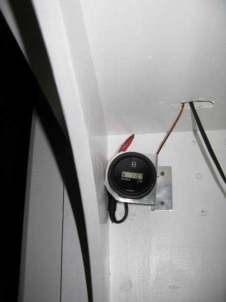

    Ps: jeg har satt på en timeteller på motoren som gir meg ganske nøyaktig indikasjon på antall timer PU er gått,
    Kobler meg inn på motorviklingene og likeretter dette samt får det ned på ca 12V som jeg kjører inn på en digital timeteller.
    Funker gull, i snitt varer en LP i drøyt 40min og om man trekker fra ca 1-2 min pr LP der man snur plata gir det en bra indikasjon på antall timer som PUen har snurret.

    Jeg kjøpte først en vanlig timeteller (mekanisk) som gikk på 12VDC,
    problemet med den var at den tikket litt vel mye, hørbart i lyttepos...
    Etter litt leting på det elektroniske supermarkedet fant jeg en digitalt timeteller som kun skulle ha spenning inn for å virke.
    Når strømmen er på teller den, når strømmen er av teller den ikke (vel, logisk....:p)
    Heldigvis har den memory så med en gang spenningen blir satt på teller den videre.
    Kan ikke finne igjen min timeteller på bukta nå men når jeg søkte litt etter Electronic hour counter fant jeg denne:
    https://www.ebay.com/itm/T4D-C-Digi...=item286fb62fdc:g:4akAAOSwBMpcBPMR:rk:40:pf:0
    Den ser litt spennende ut siden den aksepterer både DC og AC (helt opp til 220Vac)
    Det gjør isåfall at man kan koble den direkte inn etter bryteren og finne spenning når motoren går.
    På spilleren utførte jeg følgende:
    Loddet inn en kabel fra den lederen som ikke går via bryteren og den andre lederen på motorsiden av bryten.
    Brukte en tynn kabel siden det er litt trangt der,
    Og ikke gjør som meg, fjern IKKE kondisen over bryteren
    Den er der for en grunn, uten den kan en få en en del smell i høgtalarene.
    Fant ut hvor jeg skulle ha timetelleren og tilpasset lengde på kabel etter det
    I enden av den nye kablene satt jeg på en hunnkontakt type jack eller power supply.
    Førte kabelen nedover sammen med strømkabelen til platespilleren.
    Monterte kabel på timetelleren med hannkontakt, jeg måtte lage en likeretter og en spenningsdeler (1 motstand i serie og en i parralell) for å få ned spenningen til det timetelleren skulle ha.
    Dette slipper man heldigvis med den timetelleren jeg linket til.

    Hei
    Imponerende arbeid du har drevet med for å holde kontroll av driftstid.

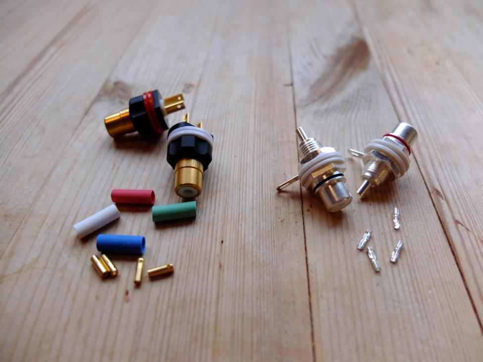

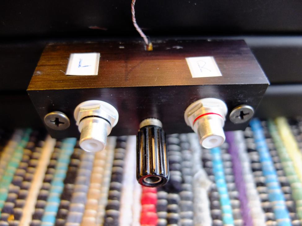

    Hei en liten oppdatering.
    Har tilslutt tatt motet til meg og byttet kontakter bak på spilleren.
    Før jeg begynte hadde jeg kjøpt i to sett alternativer.
    Jeg endte opp med å lodde inn Audio Note sine sølvbelagte kontakter.
    Egentlig feighet jeg ut når det kom til PU kontaktene. Men en av spadene falt av da jeg skulle sette dem tilbake på PUen. Endte da opp med å monter Clearaudio sine spader på PU.
    Foreløpig har jeg ingen formening om dette er en forbedring. Da clearaudiokontaktene er så tigte at hele justeringen av PUen må gjøres på nytt etter å ha presset kontaktene på.

    Hei og takk for sist. :)
    Det ser ut til å være et vellykket prosjekt. Vakkert ble det i alle fall. Ser ut som om du har lagt til ekstra vekt.
    Kjenner ikke til Audio Note sine kontakter, du slapp i alle fall å borre frese ekstrahull i U jernet.
    Håper du blir fornøyd.
    Ja Clearaudiopinnene er stramme, det er absolutt en fare for at tråden ryker dersom man skal demontere pickup, men hvorfor skal man det.
    Hos meg var det kanskje lydmessig den største oppgraderinga noen sinne, å bytte chassiskontaktene til Furutech FP 901-R.
