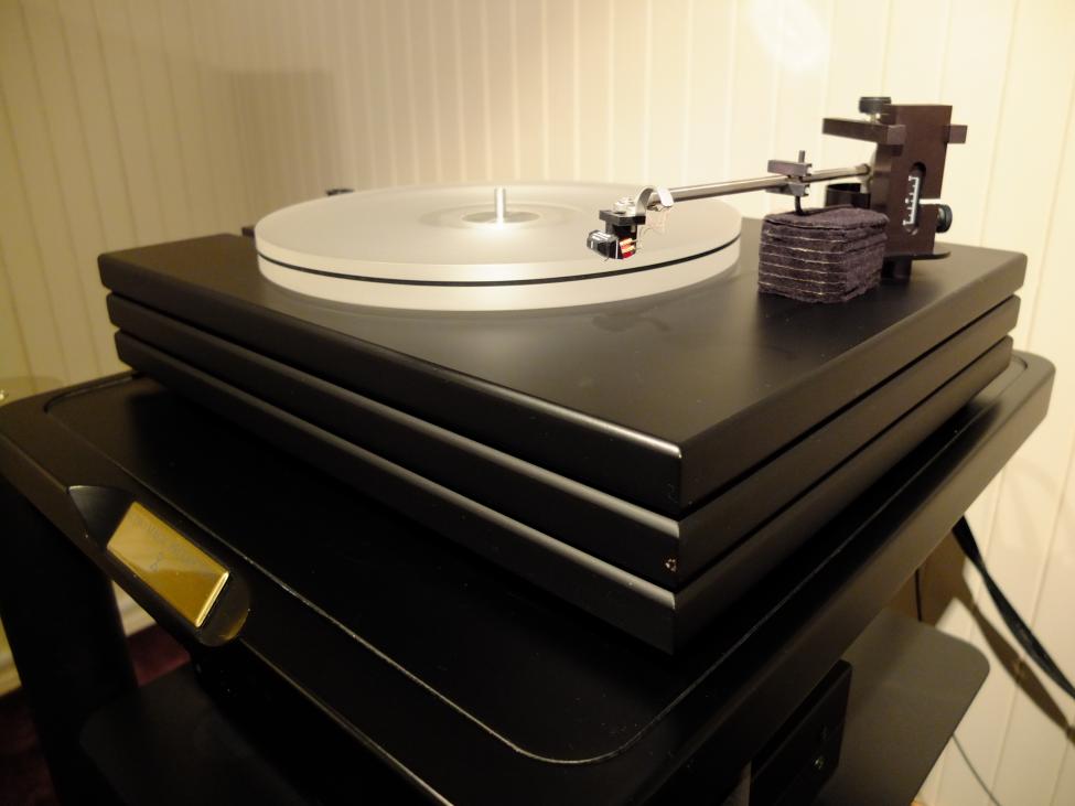

    Det er jo et relativt stort rom motoren kan plasseres i. Har ikke oppdaget at det er kritisk. Motorblokka er på høyde med overflaten på spilleren. Muligens det er feil.
    Hvordan er det hos deg. Kan du ta bilde?
    Jeg har kjøpt Janis Ian/Breaking Silence i 33 og 45 rpm utgave fra Analogue produksjon for å sjekke hvor stor lyfforskjell det er på hastigheten. Samt Weather Report/Heavy Weather fra ORG 45 RPM sammenlignet med standardutgaven på 33 og CD/SBM.
    Registrerer at i 45 posisjon spretter reima av når motoren stanser. Så høyda på motorblokka er ikke optimal, løser det med å legge litt under venstre side. Har byttet reima for en mnd siden med en som jeg hadde i reserve.

    Har motor flukter med høyde på plinten. Har originale føtter på motor og plint. Kan det være at reima går av på grunn av for mye/lite strekk. Har aldri hatt problemer med reima.

    Trur ikke jeg har brukt reima som jeg hadde på lur på 45RPM før nå.
    Ser at reima plasseres helt nede på tallerken når jeg flytter reima til 45, så det er ganske naturlig at det spretter av når motoren stopper.
    Skal teste gammelreima. Registrerer at det gamle var mye slappere enn den nye .(en som jeg hadde på lur).
    Originale føtter på spiller og motor er ikke fjernet, selv om føttene på selve spilleren ikke bruke, se bilde.

    Skal du oppgradere videre er kan du prøve Strange Att... føtter. Se bilde av spilleren.

    Mangler litt bilder i denne tråden. Legger in et av min spiller. Som du sr bruker jeg en klump med filt oppunder armbasen for å dempe resonanser fra basen. Du kan jo prøve det du og YesJens.

    Min foreløpige plan er å bygge en ekstern strømforsyning med en effektforsterker som jeg mater med en regulerbar sinusgenerator.
    Planlegger å bruke tegningen fra prosjektet som jeg tror Lars Clausen brukte til sin vinylrigg. (mulig det var en annen danske?? har tegningen hjemme)
    Med et bedre måleinstrument for å måle vibrasjon kunne man tune spenningen ut til motoren samt vurdere størrelsen og kvaliteten på kondensatoren som sitter på motoren og faseforskyver den siste fasen.
    All erfaring tilsier at kvaliteten på kondensatorer er avgjørende...
    Men så kom jeg borti tråden til rotecop ang PU valg og det forstyrret hele prosessen :cool:
    Phu... ny PU grugleder meg til å ta valget:( :)
    Ps: har du prøvd å snurre på motoren når bryteren er av?, på min ligger det tydeligvis noe spenning over en av motorviklingene for den stritter imot når jeg snurrer på motoren?,
    ev så kan dette være pga kondensatoren som sitter over den ene fasen som "kortslutter" ev indusert spenning når motoren går rundt??
    Må huske å sjekke om dette også oppstår når kontakten er dratt ut av veggen..

    Fint innlegg Pellesmil. Du er velkommen til å delta selv om du har baby utgaven:). Jeg synes personlig det blir litt for ekstremt å lodde kabel rett på. Selv om det er det beste. Jeg liker muligheten for fort kunne bytte kabel. Vurdere å bestille audio note sine plugger. De kan benyttes uten å frese ut hull i profilen. De er laget med tykt lag sølv utenpå messing. Tror det er ok kvalitet ved så lave strømmer, men kjenner ikke disse pluggene fra før
    Takk,
    Hadde jeg hatt muligheten hadde nok storebroren vært å foretrekke og som også har flere justeringsmuligheter i armen.
    Men som de sier i utlandet, you need to play with the balls you have.
    Forstår at du ikke ønsker å hardwire kablene men anbefaler sterkt at du hiver RCA pluggene som er standard, de er i forgylt messing og har alt for mange kontaktflater der jord går igjennom gjengene på muttra.
    Gratulerer med ny PU da :)
    Imponert over hvor mye du har klart å fått ut av brukstid på den forrige PU din,
    Jeg ligger i et annet prisleie enn deg med (fra 3500 - 5500kr) men å få myye mer enn 1200 -1500 timer av en PU er vanskelig.
    Når det er sagt så er det ikke sikkert at mine "utslitte" PU er utslitt.
    Den forrige PU AT-33EV ga opp i diskanten etter 1000 timer ish og en kikk i mikroskopet avslører at den har utfordringer med hygienen,
    Får jeg denne ren tror jeg den kan funke igjen.
    Jeg mener å finne en direkte sammenheng mellom tilstanden på platene (hvor ren de er) og levetiden på PUen.
    på 33EVen spilte jeg av og til brukte u-vaska plater, min nåværene AT-33PTG2 (som runder 1350t) er i mye bedre hold nå enn 33EV når den ble byttet og den har ALDRI sett en møkkete plate (jeg renser også nye plater)
    AT-33EV ca 1000timer

    Hei Pellesmil
    Har fundert mye på filteret. Kjøpte spilleren ny på 80 tallet., så ingen har tuklet med mitt filter. Dt består av ei serierkobling av R+C+R. Motstandene er begge på 600oHm/10W og kondensatoren er på 1K (1nF), montert på den ene lederen. Dersom du husker rett og ingen har tuklet med filtret er det stor forskjell på motorene.
    Jeg har forstått det slik at funksjonen til kondensatoren er å begrense strømmen.
    Det er også montert en kondensator over av/på knappen, men den har en annen funksjon.
    Har prøvd å snurre motoren når den står i ro, noe den gjør motvillig. Overraskende nok kan jeg kjenneviberasjoner. Med stikkontakten ute er den like motvillig, dog uten vibrasjoner.
    Vurderte som ca. 1 år siden å bygge egen 230 AC, ble da frarådet fordi det var lite å hente der. I ettertid er det kommet ny PU, Phonokabel, NCF Booster og ikke minst Makua på analogsida, så kanskje..
    Blir spennende å høre hvordan det går, jeg har forstått at AC motorene er kraftigere og lever lengere enn DC motorer.
    Har tenkt å prøve å sett inn 230V/110Vmed symmetrisk filter på begge ledere for å oppnå 84V. Men er trenger jeg eksperthjelp.
    En venn har PC filter program for å beregne verdier, samme program beregnet nåværende spenning. til 84V som jeg også målte
