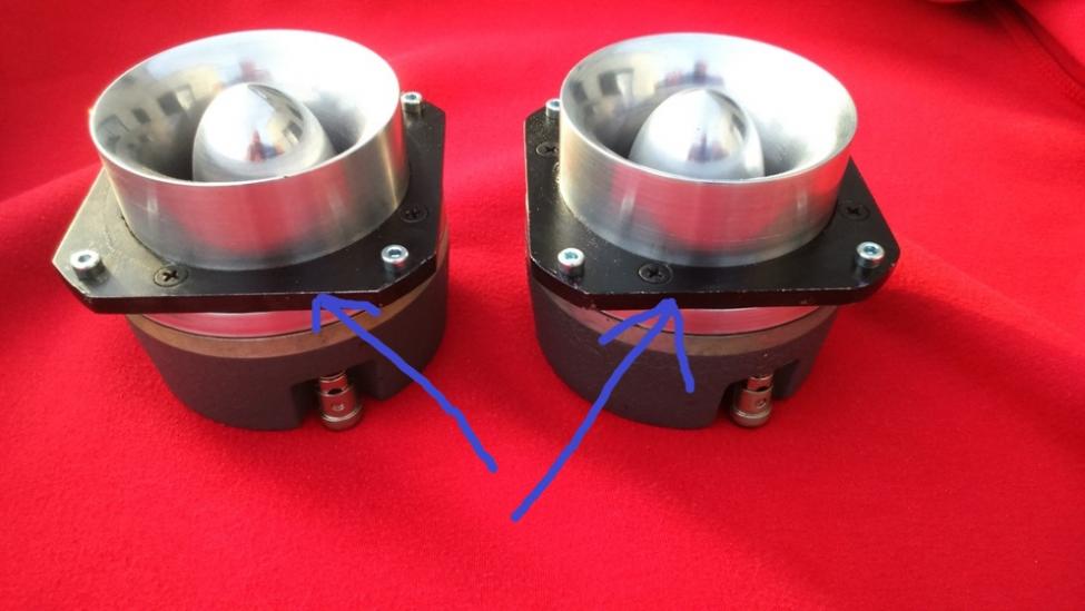

    Er på jakt etter en stk slik svart ring som er på JBL 2402 og på 2405.
    Er det noen som har? Alternativ har en stk enten 2402 eller 2405 på lager? Kan vere skrot og stygg som juling!! :)

    2405 horn tilbake på plass på alnico magnetene.
    Hadde veldig nivåforskjell høyre/venstre med 2402 horn på. Dette terga OCD.... :)
    Skrudde fra hverandre, ut med membran, vekk med teip fra teiptrikset, rengjør, bytte om membran høyre/venstre ved montering.
    Satte på 2405 horn pga de gamle blå membranene er tykkere i kanten og da passer bedre til 2405 horn. Litt vanskelig å forklare.
    Spiller nå musikk. Nivåforskjell har utlignet seg.
    Da lar jeg disse diskantene være som de er :)
    2402 kommer til å få en shinings og blir laget til med ferritt magnetene.
    Disse gamle JBL diskantene har sine baksider, og en må være villig til å skru om en begir seg ut på balletten!
    Når en får de til så låter de til gjengjeld veldig bra synest jeg :)

    2405 vs 2402....
    Tja...fordeler og bakdeler med begge :)
    Hver enkelt får vurdere.
    Med kort lytteavstand gjerne 2405.
    Vil nok anbefale å benytte 2405 membraner om en vil ha 2402.
