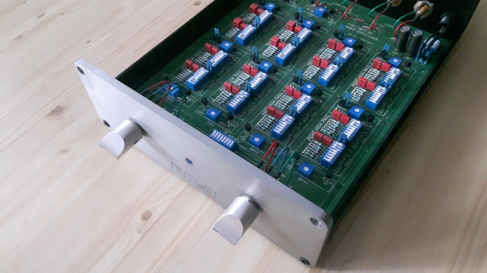

    Det ble med å makse ut B4 med 4.ordens elektrisk.
    Så må en jobbe med greiene for å treffe noenlunde som vanlig.
    En god del passive komponenter lagt på lager. :)
    Trur dette er første gang jeg ikke har hatt L-Pad på horna og dempet der. Demper i B4. Nådeløs test for forsterkere som ikke vil holde kjeft og må støye.

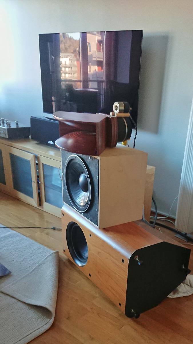

    Kompdriver står akustisk ca 75cm bak bassene.
    Tilsvarer 2 bølgelengder ved 920hz.
    Så målet ble rundtom der. Også at hornet låt greit passivt delt 900hz.

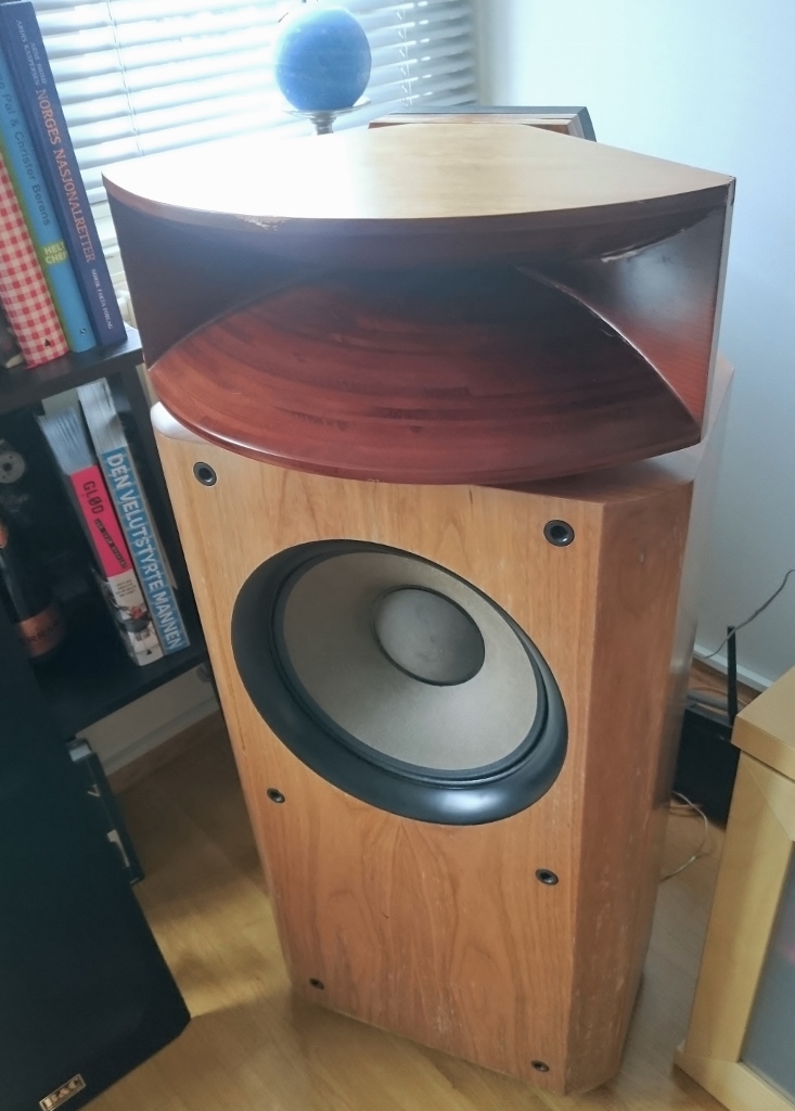

    Du har nok rett i det at størrelsen på hornet ditt vil påvirke hvor det er mest optimalt å måle. Det kan hende du må trekke deg ut en halv meter fra hornet for å få med hele hornet, eller måle lengre inn for å få mindre av refleksjonene som opptrer i hornet.
    Jeg har brukt hornet fra Barque M12 mkii høyttalerne i både passivt og aktivt oppsett med Barque "kina" driveren og TAD TD2001.
    Bilde av oppsettet her og her
    Passivt og aktivt (test oppsett). Aktivt oppsett måtte bygges ned da delefilteret takket for seg, og det tok en del måneder før de sendte en ny enhet.

    First Watt B4 er ikke noen livredder. Isolert sett et glimrende produkt som er tyst og transparent, og med mye delemuligheter.
    Likevel ikke nok og en drar fort på med passive komponenter i tillegg for å redde inn ting og tang.

    Distansen mellom midbass og kompdriver med en bølgelengde passer til deling 450hz...det er lovlig lavt det også.
    Har prøvd delinger over dette også, men får da problemer og må evt inn med flere passive komponenter.
    Har til slutt klart få til en noenlunde fornuftig deling ved 500hz 4.ordens.
