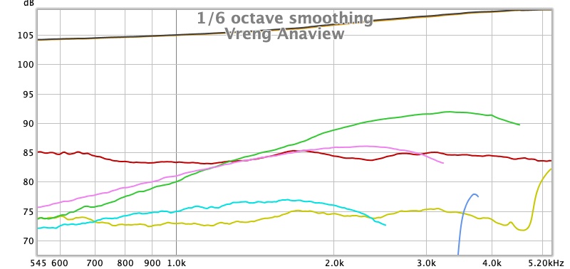

    Back to work!
    Hva med å måle vreng på forsterker med høyttaler som last..?
    Vel..har gjort et forsøk :)
    Men måleoppsettet er nok ikke bra nok, så måtte heller se etter trender heller enn nøyaktige tall.
    Også litt lite erfaring med dette.
    Men har prøvd sammenligne MI10 klasse A og Anaview 0100.
    Anaview har lavest THD ved samme volum. Anaview har en god del lavere vreng under 300hz.
    MI10 har mest 2.harmonisk der 3.harmonisk følger like etter.
    Det skal en slik klasse A forsterker ha.
    MEN, på Anaview ser en trend av at høyere harmoniske stiger over 1k... Det finner jeg ikke på MI10.
    Grønn = 5th
    Rosa = 7th
    Turkis = 9th
    Øverst med den svarte THD er 3.harmoniske.

    N
    Næss
    Back to work!
    Vis vedlegget 521371
    Vis vedlegget 521372
    Grønn = 5th
    Rosa = 7th
    Turkis = 9th
    Jeg har tidligere gitt uttrykk for at jeg synest Malmin låter litt bedre oppover i frekvens.
    Har prøvd å måle frekvensrespons tidligere og det er helt fullstendig likt på 2360 hornet.
    Kan kanskje årsaken være målingen over?
    Hugger ikke noe i steintavler her...skulle gjerne hatt bedre tid og bedre måleoppsett for å konkludere bedre.
    Noen som kan prøve kanskje..?? :)
    Nå henger jeg litt etter i timen her oks, har ikke sett dette innlegget før nå. Men det var veldig interesant å lese det du har gjort/målt.
    Har lenge tenkt, ved lytting, at MI10 låter best i mine ører. Og etter mere lytting og tid, så gjelder det først og fremst oppover i frekvens, dvs mellomtone og diskant (spiller fra 600Hz og opp). Samtidig så vipper jeg litt mot å bytte ut MI10 monoblokkene som spiller på midbass (180-600Hz), tilbake til AMS1000. Av 2 grunner, ene er at jeg ikke opplever noen lydmessig forskjell på den delen (riktignok etter justering av EQ i Groundsound) og det andre er varmeutviklingen i rommet. Det lydmessinge hadde klart trumfet den andre delen, hvis jeg mente det var noe forskjell, det finnes enkle billige løsninger for å få ned temperaturen i kjellerstua her :)
    Men... til det du skriver om at du ikke måler forskjell i frekvensrespons på 2360 hornet. Har du for eksempel prøvd å sammenligne frekvensresponsen til JBL driverne dine drevet at AMS1000 vs MI10? Jeg måtte endre EQ (i tillegg til justering av nivå for kompensasjon for forskjellig gain) i Groundsound når jeg byttet fra AMS1000 til MI10 monoblokkene på midbass, for å få lik frekvensrespons. Prøvde å finne målingene, men er ikke noe flink til å ta vare på de når jobben er over, så de er borte.
    Merk at jeg også er litt defensiv som deg, og skriver "jeg liker..." og "i mine ører...", og mener at det ikke finnes noen fasit. Ingen "one size fits all" på dette her.
    N
    Næss
    For å legge til en ting til her oks, når jeg byttet fra AMS0100 til MI10 (stereo utgaven) på diskant, så var det ingen forskjell i frekvesrespons. Det var ett 1:1 bytte, samme gain og greier. Men det låt altså annerledes (og mer likandes i mine ører) med MI10.

    Jeg målte helt fullstendig lik frekvensrespons mellom AMS0100 og MI10.
    Gain ca 1-2dB lavere i min MI10.
    Har studert målingene som jeg gjorde litt mer. AMS0100 måler mer vreng hele veien i forhold til MI10......
    Først og fremst 3.harmonisk, som ligger hele veien.
    5. 7. og 9. stiger opp mot 3khz. Der er øret følsomt.
    Dette er ikke urimelig i forhold til min egen lytteopplevelse.
    MEN jeg stoler ikke på målingene mine. Jeg stoler på øra, men ingen av dere andre er pliktig å stole på mine lytteopplevelser.
    Derfor håper jeg å få tatt noen skikkelige målinger av AMS0100 en dag :)
    Derfor heller ingen fasiter enda.
    AMS1000 kjenner jeg desverre ikke.

    Ja målte helt lik frekvensrespons på JBL2446/2360. Dette er direkte sammenlignet med mic på 1,5m avstand og bare bytte av forsterker.
    Å se på vrengmålinger når måler slik er helt håpløst for å avsløre forskjeller på forsterkerne.
    Det må måles på signal på høytt. utgang.
    Kommer litt an på hva slags midbass om AMS0100 er kraftig nok vil jeg tro.
