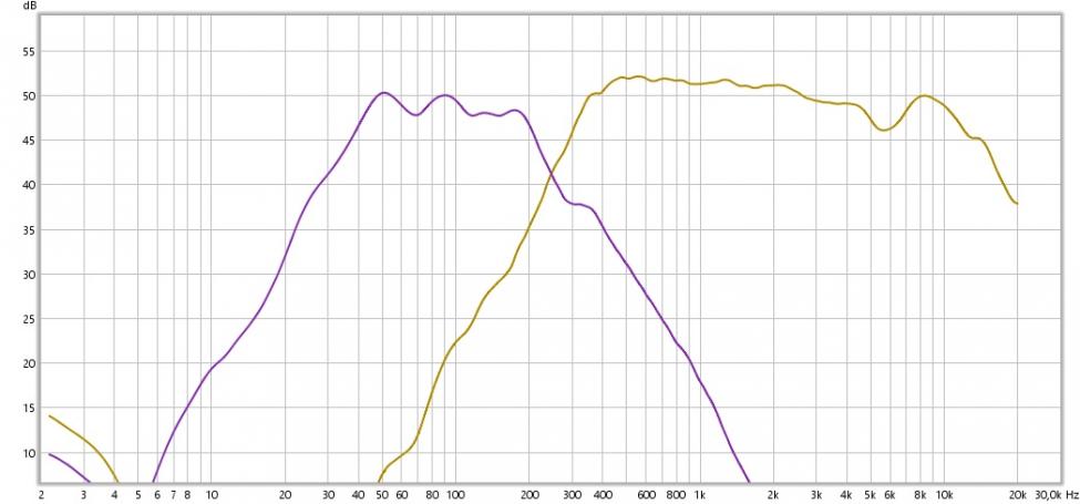

    Bass 125hz 12db
    Topp 225 hz 12db
    Må egentlig ned på gain på fulltonen. Forsterkeren på bass kjører "full pupp" på gain og volum. Målingene er som vanlig på aksen, 2 meter.

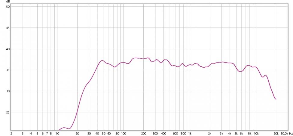

    Litt artig med miniDSP. Litt demping av peaks og en low-shelf så ser kurvene mye bedre ut.
    C
    Cyber
    Mye kurver nå. :D
    Her er fra topp til bunn etter å ha PEQ-et alle toppene og tatt ned nivå på fulltonene. Nå ska jeg høre litt musikk istedet for sinussveip.

    ikke alltid like lurt å korrigere dipper og topper blindt uten å gjøre det systematisk, med lang lytting før og etter.
    ofte rommet man slåss med og ikke høyttaleren.

    Har du koblet bassene parallellt? Hvis nei gjør det.
    Øk gain på bassene.
    Smooth 1/1.
    Juster slik at høy og lav summerer ved -6 dB
    Når det ser rimelig ok ut så:
    Snu polariteten på fulltonen
    Mål summert og du vil se en dipp ved delefrekvensen
    Mål og observer dippen mens du tidsforsinker fulltonen til dippen blir dypest mulig
    snu polariteten og du vil se at summeringen blir enda bedre
    Nå kan du finpusse kurvene med EQ. De må være så jevne som mulig.
    Når du har en jevn summering og flat respons så kan du kjøre en global EQ oppå denne etter smak

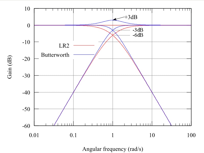

    Her ser du hvordan LR skal summere:

    We like curves. Men prøv med noen dB mer nivå under 150 Hz...
    C
    Cyber
    Gjorde korrigeringen på tid som du sa HEL: 0,01 sek var den dypest.
