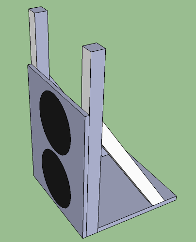

    På sikt skal disse baflene erstattes med noe annet og jeg prøver å tenke langt frem. Jeg ser for meg å lage en sak med en fast bassramme og en egen topp som det er mulig å bytte litt på hvis man vil prøve ut andre drivere og typer drivere. Jeg laget en kjapp modell med støtter og bass-baffel i bunn, men er dette en mindre lur måte å gjøre det på? (Tegningen er altså uten "toppbaffelen")

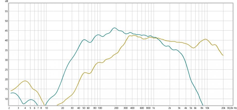

    Prøver meg på litt målinger. I sweetspot måler høyre kanal slik på ca 2 meter. 0 - 7 khz.

    Bra, nå har du 5 dB step på målingene. Pass også på at du måler med ganske høyt lydnivå.
    Kan du smoothe 1/1?
    Skriv også delefrekvenser og slopes under målingene du legger ut fortløpende samt evt EQ innstillinger
    Sjekk i måleprogrammet om det går an å legge inn "target curves"

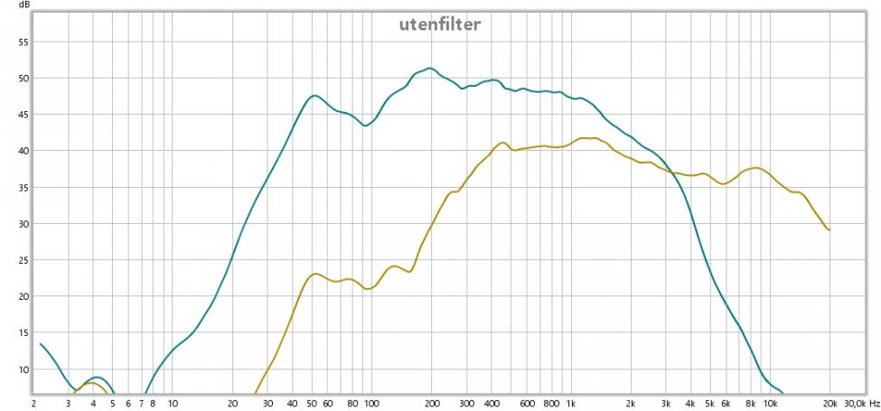

    2 meter på aksen i høyde med fulltonens senter, mer nivå. 1/6 og 1/2 glatting.

    Det der ser egentlig ut som et svært bra utgangspunkt.
    Hvordan deler du, hva er gain, er polariteten snudd?
    Prøv:
    48 dB deling på 300 Hz med og uten snudd polaritet
    6 dB på fulltonen ved 300 Hz og 24 dB på bassen ved 150-200
    Og mål hhv topp og bunn, del de hver for seg og juster slik at den MÅLTE (akkustiske) kurven faller 24 dB ved 300 Hz, evt 250 som alternativ to.
    Jeg et husker ikke helt men knekkpunktet skal vel være 6 dB ned når det er den "perfekte" 0,7 Q verdien til Linkwitz

    Den dippen er forresten enten for bred avstand mellom delefrekvensene eller utfasing

    48 dB på 300 hz
    Lilla er snudd polaritet
    24 db 175 hz på bass, 6 db butterworth på fulltoner @ 300 hz snudd polaritet
    Begge 1/6 db glatting

    Kjør 1/2
    ikke del noe som helst
    mål en driver av gangen
    Og legg ut målingene

    Your wish is my command. Grønnblå er da bassdelen hvis det var uklart. :)
    Litt snodig respons på fulltonene, ikke nivå før 400 hz...

    det er nok bare fulltonen som er såpass nær toppen av platen at avrullingen starter tidlig.

    Ok. :) Så en justering til MK2 er å lage den høyere og kanskje ta fulltonen litt ned. Slik det er i dag er det litt høyere enn ørene mine i godstolen. Bassene skal også trekkes nedover mot gulvet.

    for å dobbeltsjekke avrullingen kan du jo teipe litt papp på toppen og måle igjen.

    Hva med å tape på pappkartong ca 30-40 cm over?
    bassen må dempes
    mål igjen

    Skal vi se, grønn er med 30 cm papp oppover. Lille er samme, men pluss vinger på sidene på 15 x 30 cm rett ut av fulltonen. Blå er med ytterligere 15 cm oppover.

    Del på 125 og 250
    12 dB
    mål separat
    juster bassen til slutt på øra

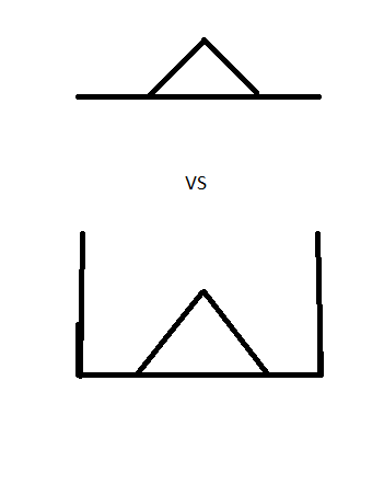

    Hvordan er det med å brette bafler bakover hele veien opp på en OB. Vil fulltonen lide lydmessig?
    I f.eks. Linkwitz sine LX521 er det jo et poeng å ha toppbaffelen smal, ikke så vid som mulig. Gainphile skriver også om å ikke ha baffelen bredere enn elementets diamter x 2.
