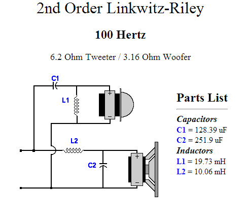

    Etter litt elektronisk-telefonisk grunnkurs av HEL har jeg nå fått fart på dette.
    Følgende er implementert i bunn.
    Treffer ikke 100% på verdiene med det jeg har liggende, men svært nær.

    forhåpentligvis stemmer ikke ipadmålingen overhode, siden en en korrekt kurve for 100hz lavpass ville sett sett mer ut som dette:

    Per i dag deler jeg lowpass 100 hz 12 db LR og fulltonen 350 hz 6 db butterworth. HEL tenker en bør prøve å dele lavt, 70 - 100 hz i utgangspunktet.
    Jeg må se om jeg får tid til å mekke litt i morgen igjen, dog skjønner man etterhvert hvor enkel miniDSP-verdenen er mtp å lage filtre raskt og enkelt.

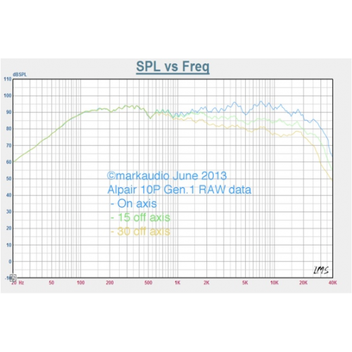

    Da er mikrofonen på vei og en høyttaler er testet fullrange med ok resultat.
    For ettertidens skyld legger jeg ved fulltonens oppgitte frekvensgang. Ikke mange fulltoner som følger den over 10K i samme prisklasse.
    Vis vedlegget 237740
    Jeg vil tro dette er målt i infinite baffle. I praksis vil du da trenge et baffelstep-filter.
