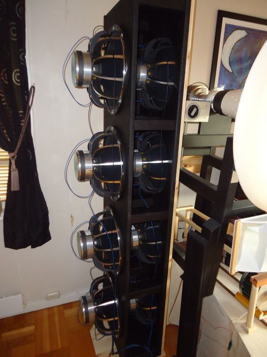

    Her er vist også en måte å bygge på:
    8xAE15"
    S

    Håper det går bra å låne denne tråden litt, det er noe jeg prøver å forstå som er relavant for ob bass.
    Når man kobler bass drivere i åpen baffel i parallell så forstår jeg det slik at spl øker med 6dB pr dobbling av drivere. Men er det slik at hvis man kobler i serie, så får man ingen gevinst av høyere spl?
    Er det så enkelt? Parallell koblet = 6dB pr dobling, serie koblet = 0dB... :confused:
    Det er denne linken Q21 jeg har funnet og lest: Frequently Asked Questions
    oks81
    29.10.2012
    12.868
    11.468
    Hjemme
    Tråden er for alle, spesielt deg Næss!! :)
    Ja, med utgangspunkt i samme spenningssving er det slik.
    Selv har jeg koblet to og to basser i parallell og så dette i serie, og ender da tilbake til 8ohm. Alle bassene er 8ohm.
    Dette gir da 6dB økning i følsomhet.
    Ved seriekobling av to 8ohms elementer f.eks så blir dette 16ohm. En får ikke høyere følsomhet med samme speningssving.
    Men en fordel er at forsterkeren ser da en veldig lett last. Samtidig så har en likevel doblet kapasiteten til høyttaleren med at hver driver sitt utslag halveres i forhold til å bruke en driver.
    En annen sak er gjerne at maksstyrken til forsterkeren halveres gjerne ved å gå fra 8-16ohm.
