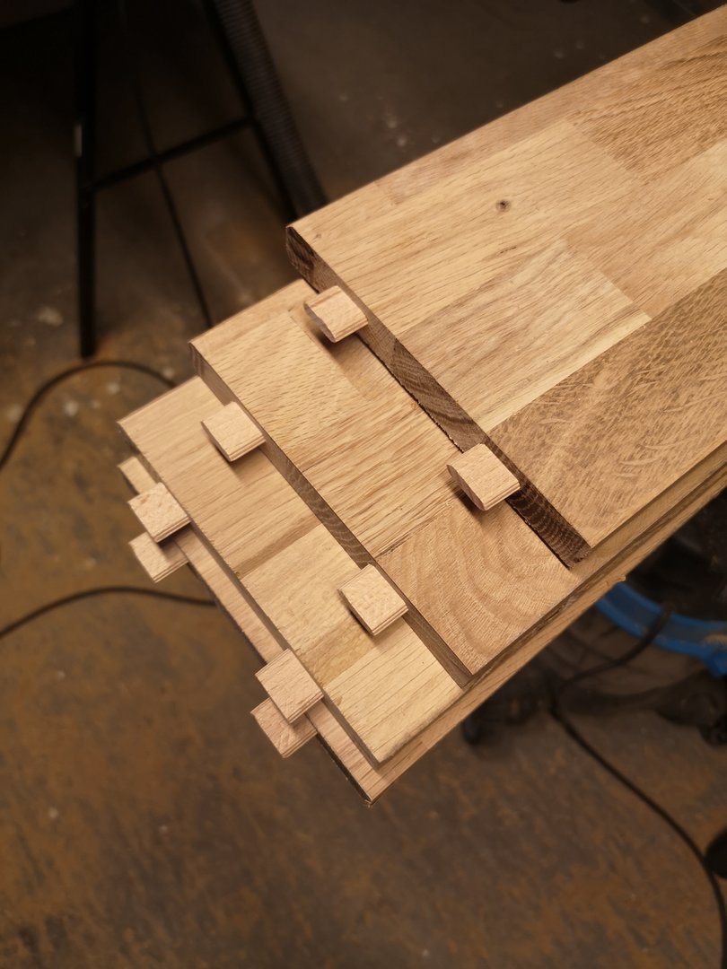

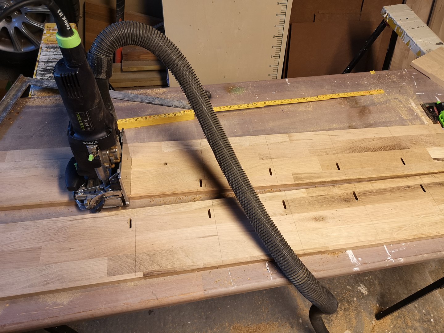

    Etter litt planlegging ble det kjøpt inn 3 benkeplater og en del hylleplater i eik. Eik er noe dritt og jobbe med, men for meg var det ikke noe annet alternativ siden det er en del av temaet i gutterommet. Står i en 30kvm garasje som jeg må ut av når kona vil ha inn bilen.

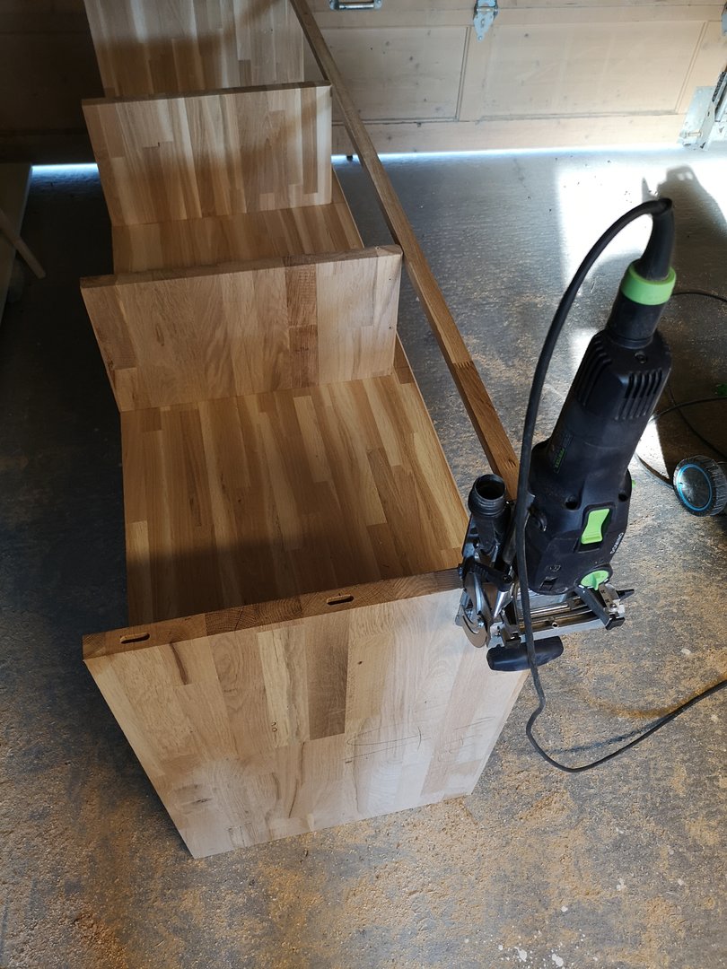

    Har her frest alle kanter og begynt å samle platene i sammen.
    Festools domino maskin er perfekt til dette og fungerer utmerket til dette formålet.

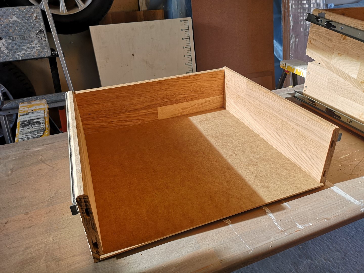

    Kjøpte skuffeskinner på biltema med fulldempet lukking for sidemontasje til skuffene. Sporet til skuffebunnene ble kuttet på splittsaga.
    Skuffene ferdig med unntak av frontene. Har brukt 6mm mdf som skuffebunner.

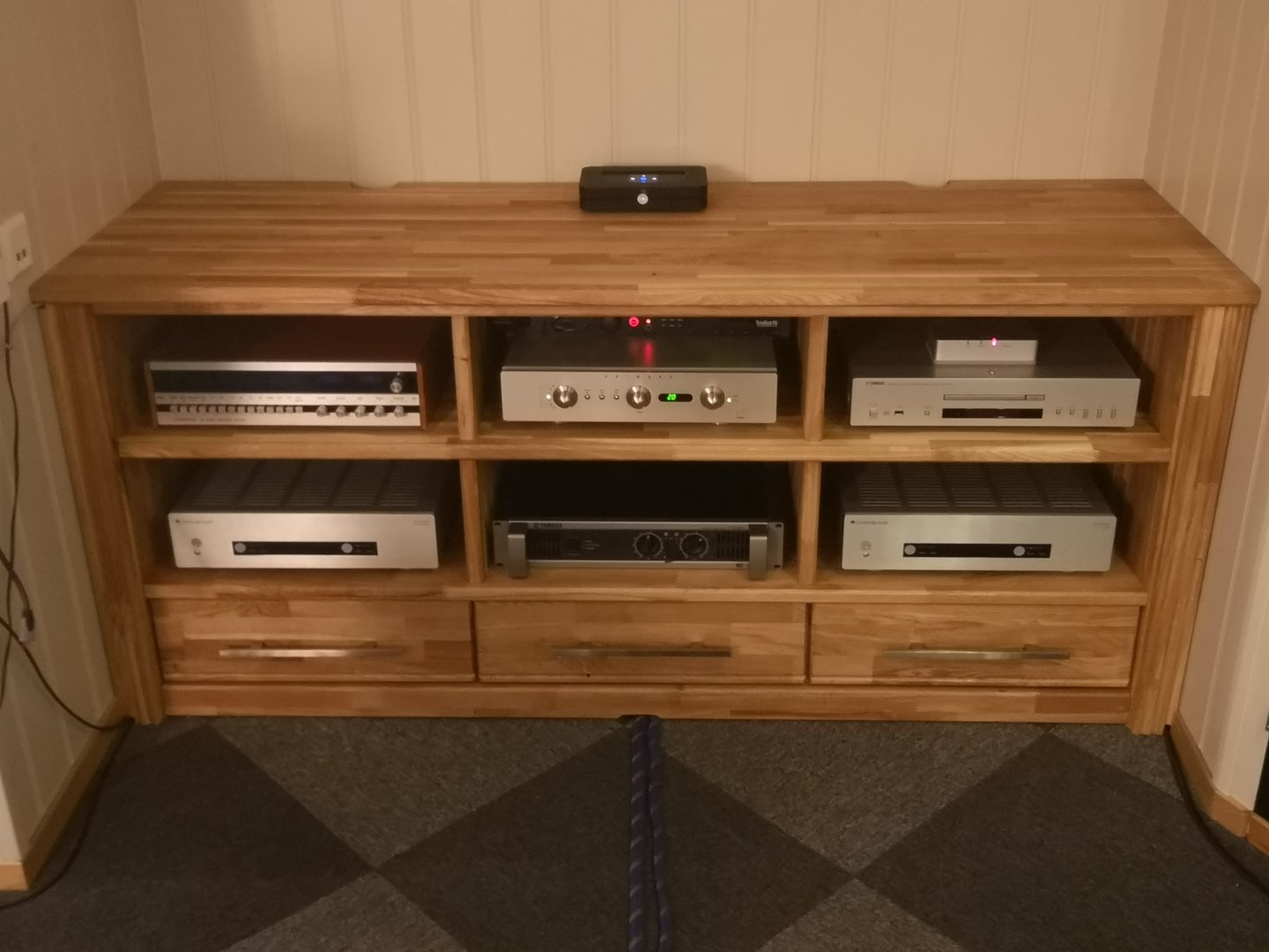

    Hopper litt frem, og her er det ferdige resultatet.

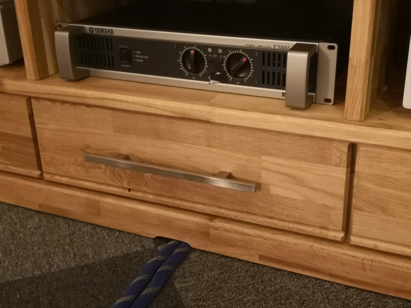

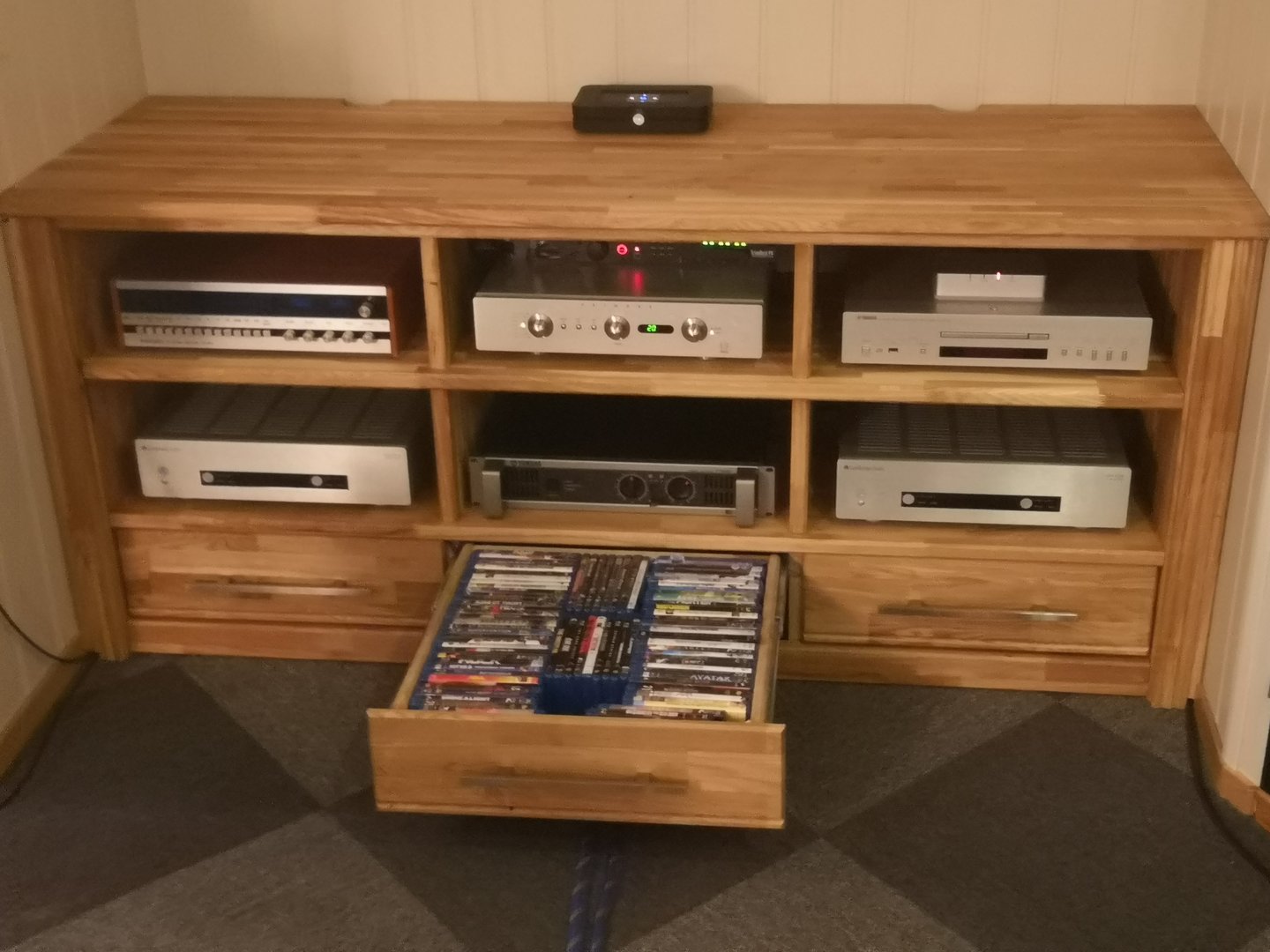

    Dype skuffer med god plass var noe jeg savnet, og en høy sokkel gjør at det ble god plass til kabler. Størrelsen på fakka gjør at det blir plenty med luft rundt komponentene.
    Kan også nevne at benken ble lagd i seksjoner da vekta rundet 100 kg og med en lengde på 170 cm ble dette ikke flyttbart fra garasjen.
    Freste inn et "Nelson pass" spor nederst på skuffene.

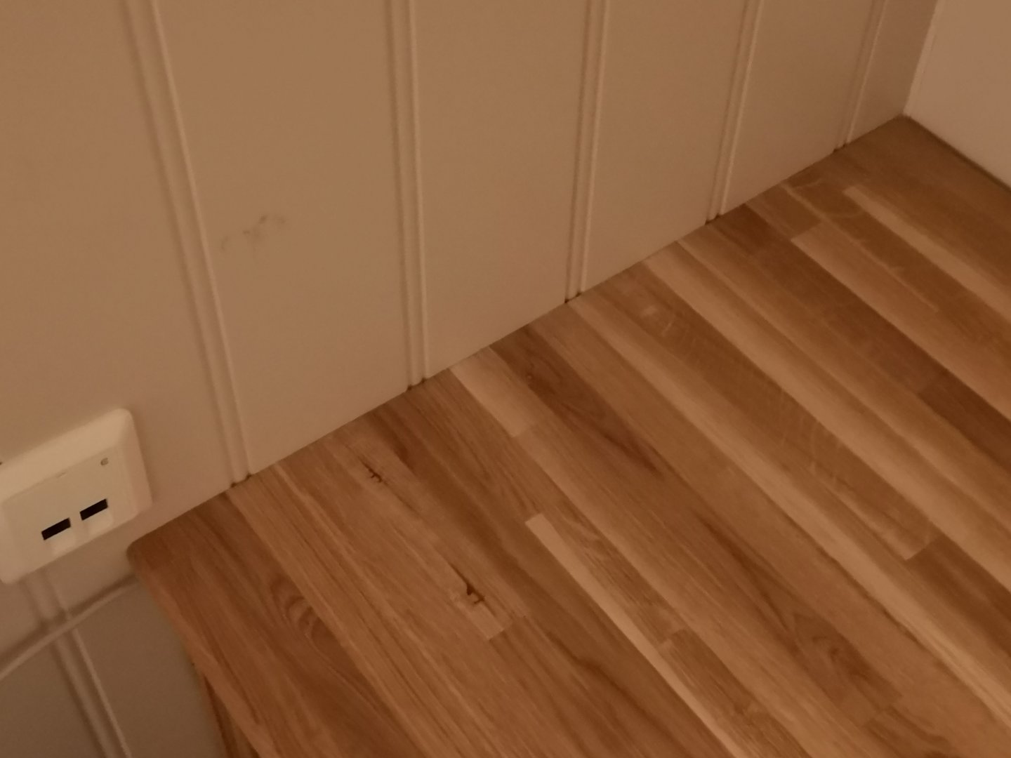

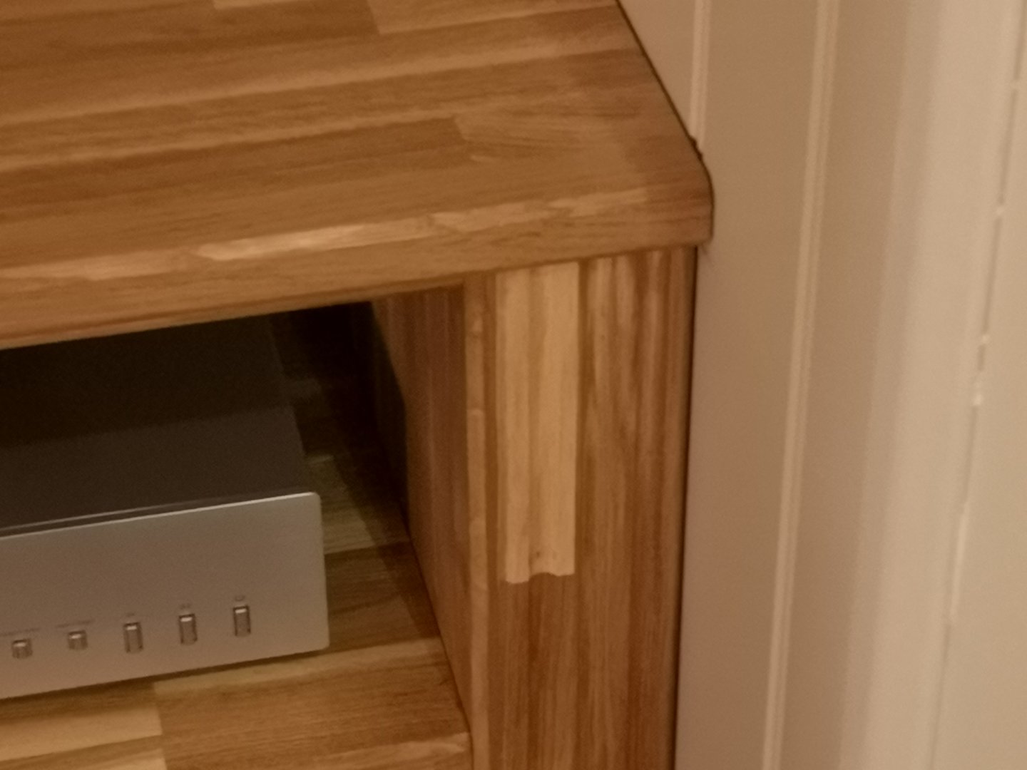

    Tilpassing mot sideveggene er også viktig

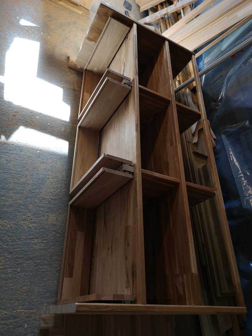

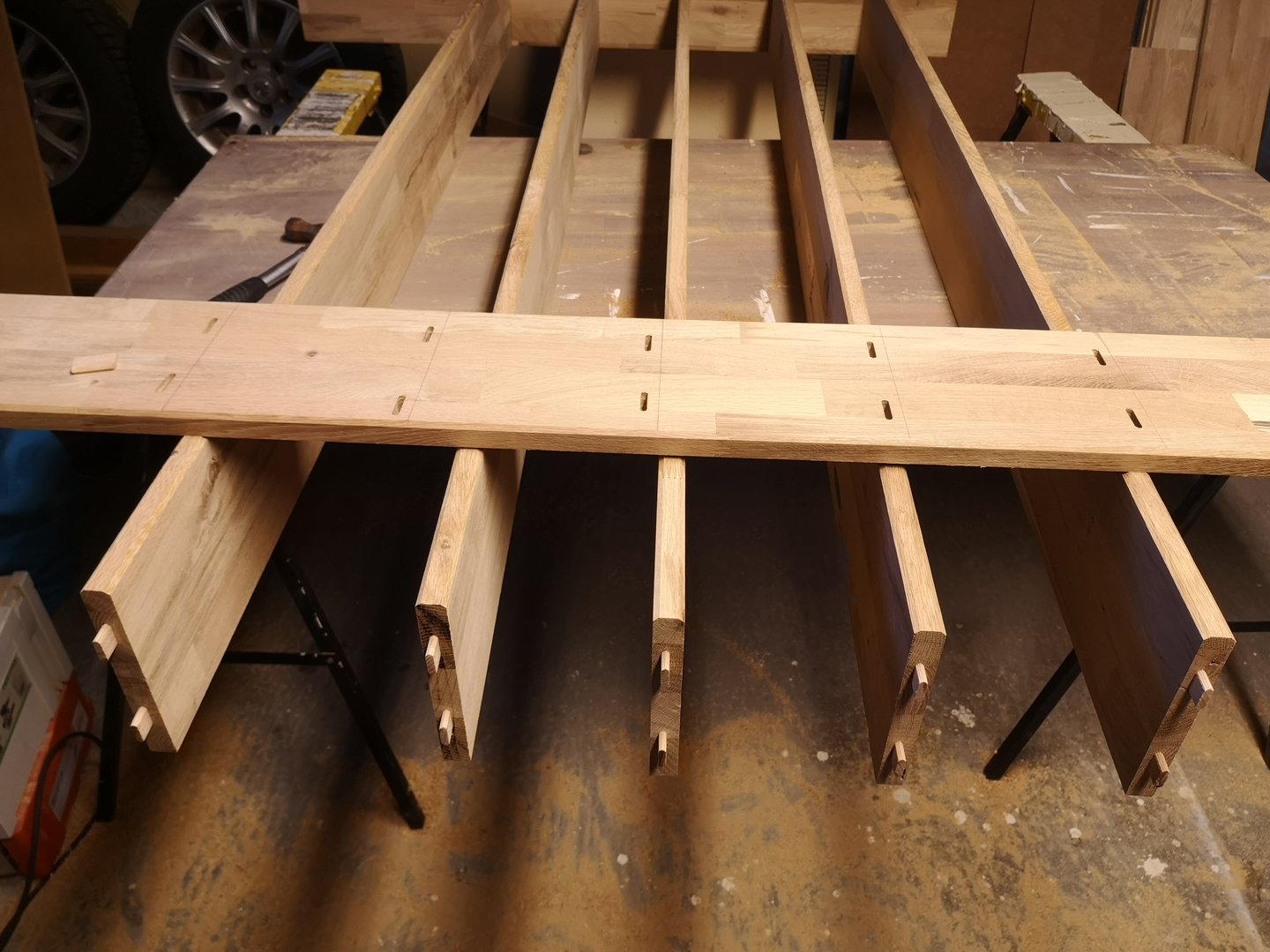

    For å utnytte plassen på veggen bak tenkte jeg også å få opp noen hyller.
    Da ble det påen igjen med dominofresen. Her freses hyllesporene i sidevangene.
    Her er hyllene klare. Hylleplatene ble kjøpt på Biltema, her må man være nøye i utplukkingen, da det var mange stygge plater, og mange med feil.
    Alt klart for montering.

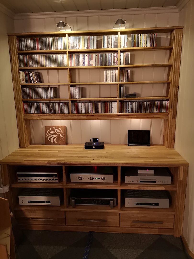

    Så til det ferdige resultatet. Med riktig belysning kommer treverket til sin rett. Hyllene rommer 750 cd plater,
    men har så langt fylt opp med ca 450. Det blir ikke særlig flere i samlingen da streaming har overtatt.
    Siden guttungen tok med seg platespilleren når han flyttet, ser jeg ikke bort i fra at det havner en ny en på benken.
    Følger opp med et bilde som gir en mere helhet av hvordan hus alteret passer inn i rommet

    Ser helt fabelaktig ut. Langt finere enn typiske hifi-benker, inkludert high-end-greier. Jeg misunner dere som er så flinke til sånt arbeid.
