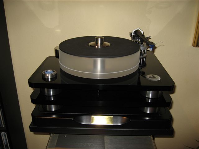

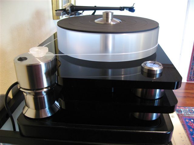

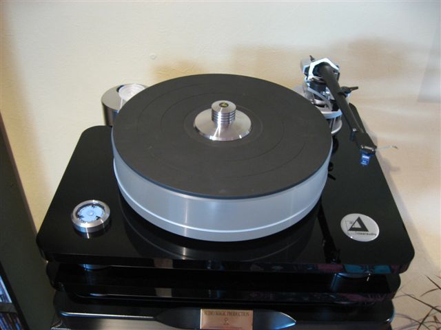

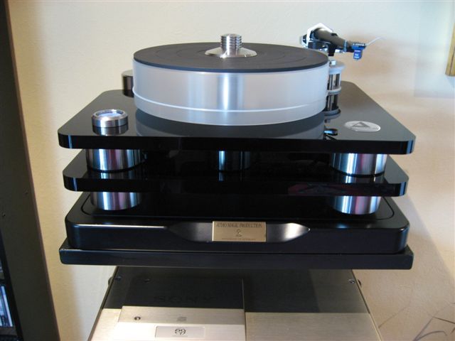

    Da var spiller montert og lyd strømmer ut av høytalerne.
    Det er gledelig å konstatere at ting jeg iriterte meg over på min forrige spiller er totalt fraværende.
    Her er det bare golyd som strømmer ut av høytalerne på en totalt "sort" bakgrunn.
    Thorensen var ikke "sort" for å si det forsiktig.
    Skal ikke utale meg om lyden enda, da arm ikke er 100% justert, men det lover bra det kan jeg si.
    Bilder kommer litt senere når jeg får kameraet tilgjengelig.

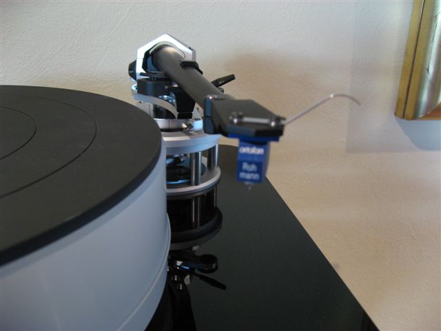

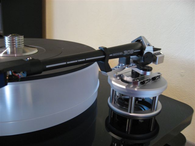

    Hadde vært kjekt med et tips fra dere som har justert mye tonearm/pickup.
    Synes det låter litt for lyst, det vil si litt vel mye diskant og lite trøkk i bassen.
    Er det et parameter som jeg kan konsentrere meg om da? VTA kanskje?
    B
    break_out
    Da er VTA noe du kan prøve, senk armen litt i bakkant.

    Vta betyr litt her ja. Senker du armen litt i bakkant får du oftest litt mer bass/demping av diskant.

    Er det bare meg... eller savner vi ikke bilde av spiller med arm?
    Forresten GRATULERER med en superflott spiller
    Mvh Jan I
    RJEL
    Servicemann
    30.04.2004
    2.193
    2.026
    Bilde kommer bare jeg får fatt i kameraet mitt ;D

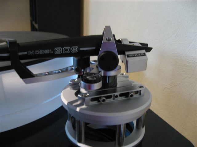

    Ikke så enkelt å senke arma. H........ :(
    Sånn kan det gå når man kjøper spiller og arm fra to forskjellige produsenter.
    Gidder ikke å prøve å forklare, et nærbilde vil vise problematikken.
    Kommer snart

    Hei RJEL
    Det finnes ikke mindre mellomstykker til armbasen da? ( rør/skruer)

    Takk for tipset Jan_I.
    Jeg gikk den "andre" veien. Satt på ei tykk gummimatte jeg hadde liggende slik at plata kom lenger opp.
    Da ble det mye mere trykk i bass og slitne "sssssss-er" og skarp diskant forsvant.
    Lurer på om denne gummimatta har noen uheldige bivirkninger?

    Griiislækkert.. men det nå da være mulig å få justert ned den armbasen ytterligere,
    det skulle forundre meg stort om ikke den gummimatta står i mellom deg og spillerens potensial.

    Gratulerer med lekker spiller og arm. Det går da virkelig an å justere ned armbasen på armen uten noen problemer, så det bør du prøve, da finner du også ut av eventuelle bivirkninger av gummimatta :D
    RJEL
    Servicemann
    30.04.2004
    2.193
    2.026
    Tja, det gjør kanskje det? Har du prøvd?
    Problemet er at pluggen stanger mot armbasen.
    Kan selvfølgelig justere arm lenger bak, da går plugg klar av armbase, men da er det andre og viktigere vinkler som blir feil.
    Har også et liggende et "mellomlegg" for å montere mellom pickup og arm, så jeg trur nok jeg kommer i mål til slutt.
    Problemet er bare å finne en ledig kveld så jeg får syslet i fred og ro med dette.

    Blir det problemer med pluggen om du dreier kontakten nederst 180 grader eller noe deromkring? Slik det ser ut av bildene burde det være mulig.
    Mvh Trond Kjetil
    RJEL
    Servicemann
    30.04.2004
    2.193
    2.026
    Jeg får ikke dreid pluggen 180 grader. Den stanger imot sideveggen på armbasen allerede når jeg har dreid 30 grader. Men kanskje hvis jeg skrur av arma, det har jeg faktisk ikke tenkt på før.
    Men det spørs om det hjelper å få pluggen 180 grader. Selve arma er jo høvelig midt i armbasen, men det er verdt forsøket. Skal prøve når jeg får tid. Blir nok noen dager til.

    Da er arma justert, endelig ;D
    Monterte noen svarte avstandstykker mellom armbase og arm som jeg fant på verkstedet.
    Egentlig er det lysdiodeholdere, men hva gjør vel det.
    Det spiller bare helt lekkert.
    Rohmanen har blomstret å kommet til sin rett.
    SME og Clearaudio spiller kjempebra ilag.
    Om det er "match in heaven" vet jeg ikke, men bra nok for meg.
    Kan ikke sammenlignes med Thorens TD320 med TP90 arm som jeg hadde før.
    Et par divisjoner opp, minst
