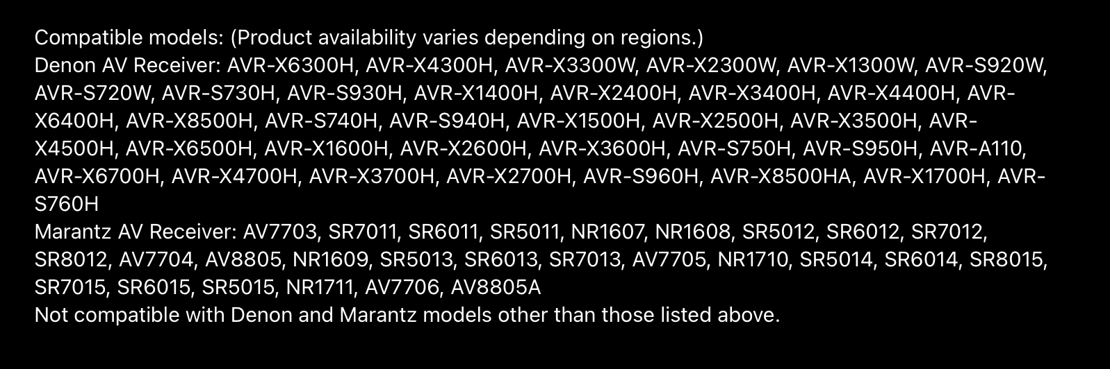

Forstår ikke helt hva @Flageborg og andre Audessey-fans mener her. Jeg har en Donon x4200 (siste versjon før appen som gir mulighet for mer fleksibel justering) med ekstern effektforsterker til frontht son er Harbeth C7ES3- de er fantastiske. Subwoofere er 2 stk BK Electronic XXLS400df. Rimeligere surrounds og fanthom center. Dette låt knall til jeg kjørte romkorreksjon bortsett fra bassintegrasjonen som fungerte bra til film, men man hørte litt «disconnect» med musikk. Etter Audessey romkorreksjon låter bassintegrasjonen bra (rom på ca 5x7 meter), men det høres ut som romkorreksjonen har lagt til mer output rundt 1-2 kHz hvor jeg ønsker det minst. Jeg ser ikke hvordan jeg kan skru av RC over f.eks 500Hz med min Receiver. Dilemma… (slå av RC vs akseptere «feil» korreksjon)
Zeke1983
17.11.2007
1.116
437
flere faktorer spiller inn, og selve målingene, plassering av mikrofonen, møblering bla..
Dette kan gi uønskede artefakter f eks heving i diskanten..
prøv å skru på midrange compensator i appen..!
og ønsker du å prøve å kutte over f eks 500hz såheter dette valget «frequence range»
vær obs på at valgene må lagres og sendes på nytt til receiver! ;)
Reaksjoner: oes
oes
16.01.2008
637
538
Takk, @Zeke1983 - vet du om dette er mulig på receivere som kom tidligere enn dem som appen er kompatibel med? - altså: frequency range (limiter for RC). Evt justering av kurve / midrange compensator?
- ditt svar er i hvert fall gode nyheter for dem som har nyere Denon/Marantz som kan benytte appen.

Dette har alltid vært ankepunktet til Audyssey - altså ingen muligheter til å gjøre manuelle justeringer etter korrigeringer er kjørt.
Dette kom seg jo betydelig etter at appen ble tilgjengelig , da fikk man muligheten du etterspør + mye mer ..
Her må det nok oppgraderes... ;)
hei igjen!
hos meg kan man iallefall skru på midrange compensation inni menyen uten appen.. lite forbehold siden du har denon, men tror da det skal være samme egentlig?
litt usikker ang modellen din, det ser ikke sånn ut med første øyekast..
