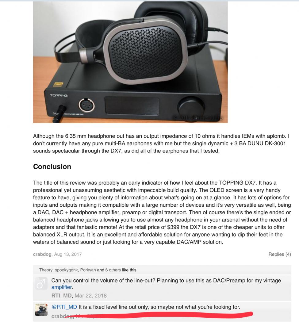

Jo den topping saken er veldig interessant men har ikke funnet ut om rca ut "mutes" når hodetelefoner kobles til.

Topping dx7s "muter" ikke rca ved tilkobling hodetlf. foresten.

For å svare på mitt eget spørsmål: den normale dx7 har remote men ikke variabel volum på line out, pussig nok.

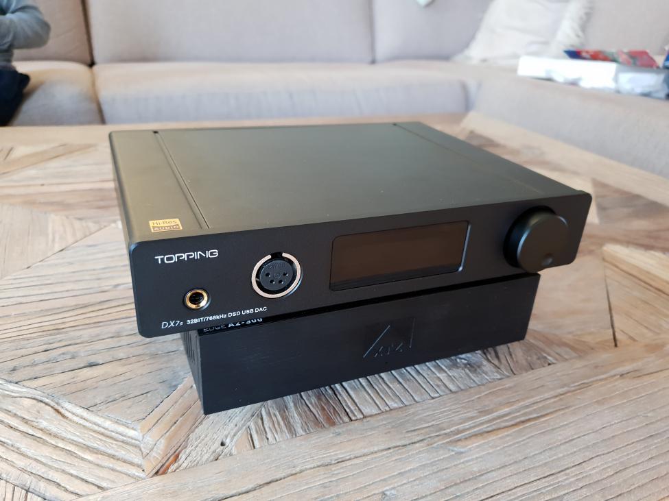

Topping dx7s mottatt. Skal brukes sammen ned edge a-300 icepower effekttrinn.
