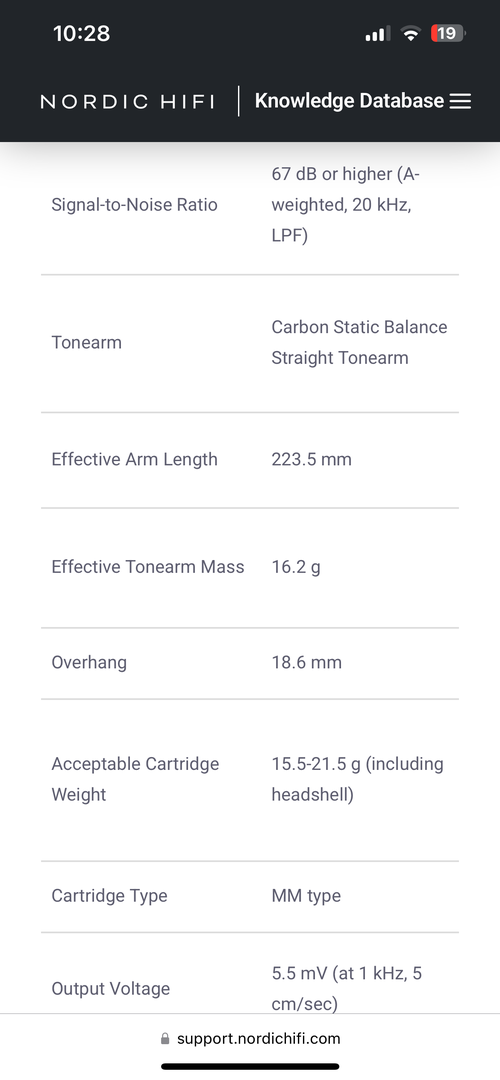

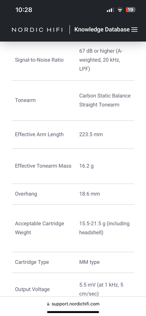

    Både spiller og RIAA er absolutt innafor hva angår muligheten for å bruke en god moving coil (MC). Jeg er litt mer skeptisk til armen, så trådstarter bør være litt oppmerksom på stivheten i opphenget på pickup, disse er ofte stivere på MC enn MM, og vil kreve mer av armen. Derfor ville jeg f.eks. være litt forsiktig med valg av AT33, da disse har et relativt stivt oppheng. Det er også et poeng at de aller fleste rimelige MC RIAA-trinn har en relativt enkel forsterkning for å oppnå brukbar gain, og slike kombinerte trinn låter oftest bedre med MM pickup. Min erfaring med tidligere utgaver av ProJect rør-RIAA'r er nettopp dette; de låter absolutt best med MM pickup. Konklusjonen på dette er at jeg ville valgt moving magnet eller kanskje aller helst moving iron (MI), gitt trådstarters musikksmak.
    Min oppgraderingsvei ville vært:
    1. ProJect Tube Box II er en overraskende potent RIAA, og den fortjener et par gode New Old Stock rør, disse er enkle å skaffe for noen hundrelapper, sjekk med @Audiomix eller @jbh. Begge disse har gode NOS rør til fornuftige priser.
    2. Sett etter Grado, Soundsmith eller Goldring Moving Iron pickup i aktuell prisklasse. Kanskje litt vanskelig å finne på markedet i Norge, så det alternativet som faller meg først inn som godt alternativ er Goldring 1042 (MM). En fordømt kompetent pickup som spiller rocka og levende som f...
