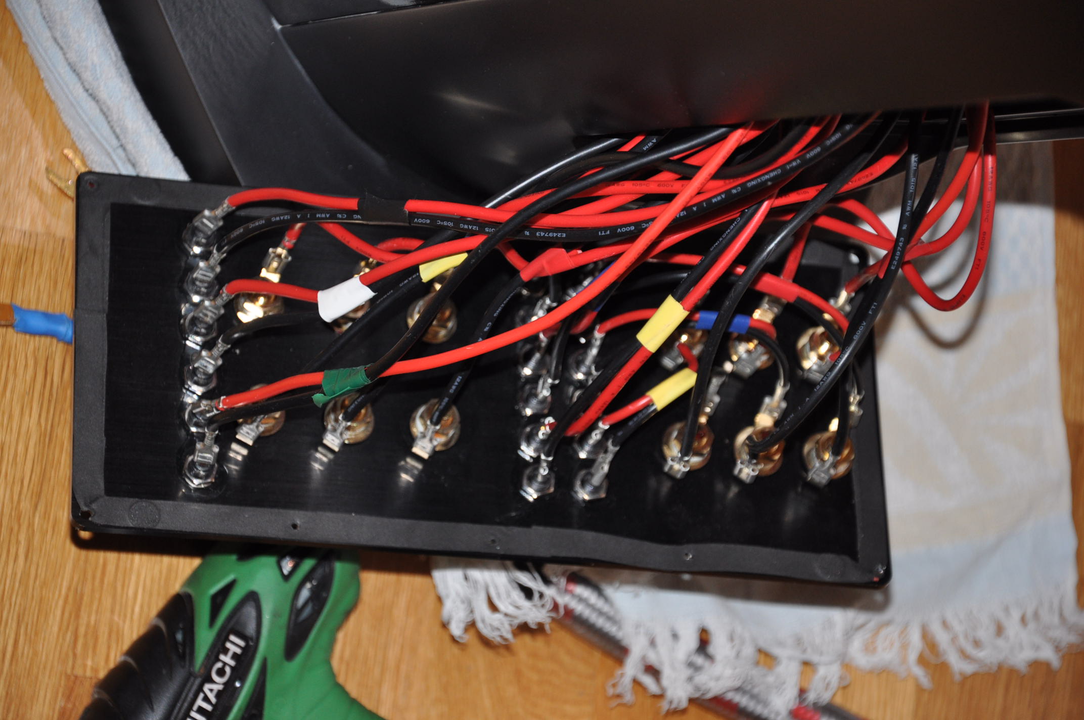

    Her er det desverre ikke så mye high end lenger ;)
    Legg merke til signalveien. Ledningen går fra elementet til den aktive terminalen så til lask (dobbel bananplugg). Deretter gjennom denne til delefilter og fra delefilter til passiv terminal.
    Ledningen ser ut til å være 2,5 mm2 standard, bortsett fra mellom aktiv terminal og lask hvor den kan være 1,5 mm2. Fy :mad: Hele veien er det et utall av billige kabelsko :-\

    Her er delefilteret. Jeg har ikke mye greie på det, men det ser vel ganske fint ut :)

    Dårlige terminaler, egner seg bare for avisolert ledning og bananas. Antagelig en dårlig metalllegering også :-\
    Jeg skal skifte dem ut med Supra som jeg har gode erfaringer med ;)
    Men jeg digger høytalerene ;D

    Kvaliteten på internkablingen er prima etter mitt skjønn, og vitner om at firmaet ikke har brukt penger på tull og tøys. Den er faktisk tillitsvekkende!.
    Du er selvfølgelig oppmerksom på at det er delte meninger om hva en kort kabel-stump kan bety for lyden, men 99% av alle studiotekniker, 99% av alle elektroingeniører (de som lager vårt utstyr, intet mindre) og anslagsvis 99% av alle audiofile som har vært med på seriøs blindtesting vil dele mitt syn. Og resten av de audiofile? Min erfaring med en del av dem peker litt i retning av at de ikke bryr seg om å særlig ta hensyn til 'psykologiske" faktorer. (en slags arroganse, kanskje, kombinert med overfyllt pengepung?). No
    Er det bare jeg som ikke henger med her, kan du ikke feste spadene innenfor skruen som du bruker for å stramme til bare den ene delen av spaden lenger inn der?
    Det må da være bedre enn slik du har gjort det, eller opplys meg ;)

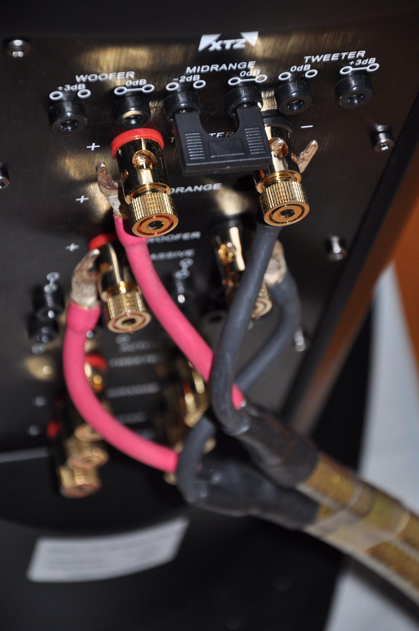

    Dr. NO:
    Det kan hende at delefilteret har ordnet seg. Jeg har holdt et øye med mellomtonen, men jeg har ikke testet det skikkelig.
    KW:
    Spadene er ikke brede nok.
    Vi skaper alle vår virkelighet og det å være menneske baserer seg i stor grad på illusjoner. I min virkelighet så hører jeg forskjell på kabler og annet uansett hva alle elektroingeniører mener. Jeg er ikke så alene om det som No vil ha det til :p

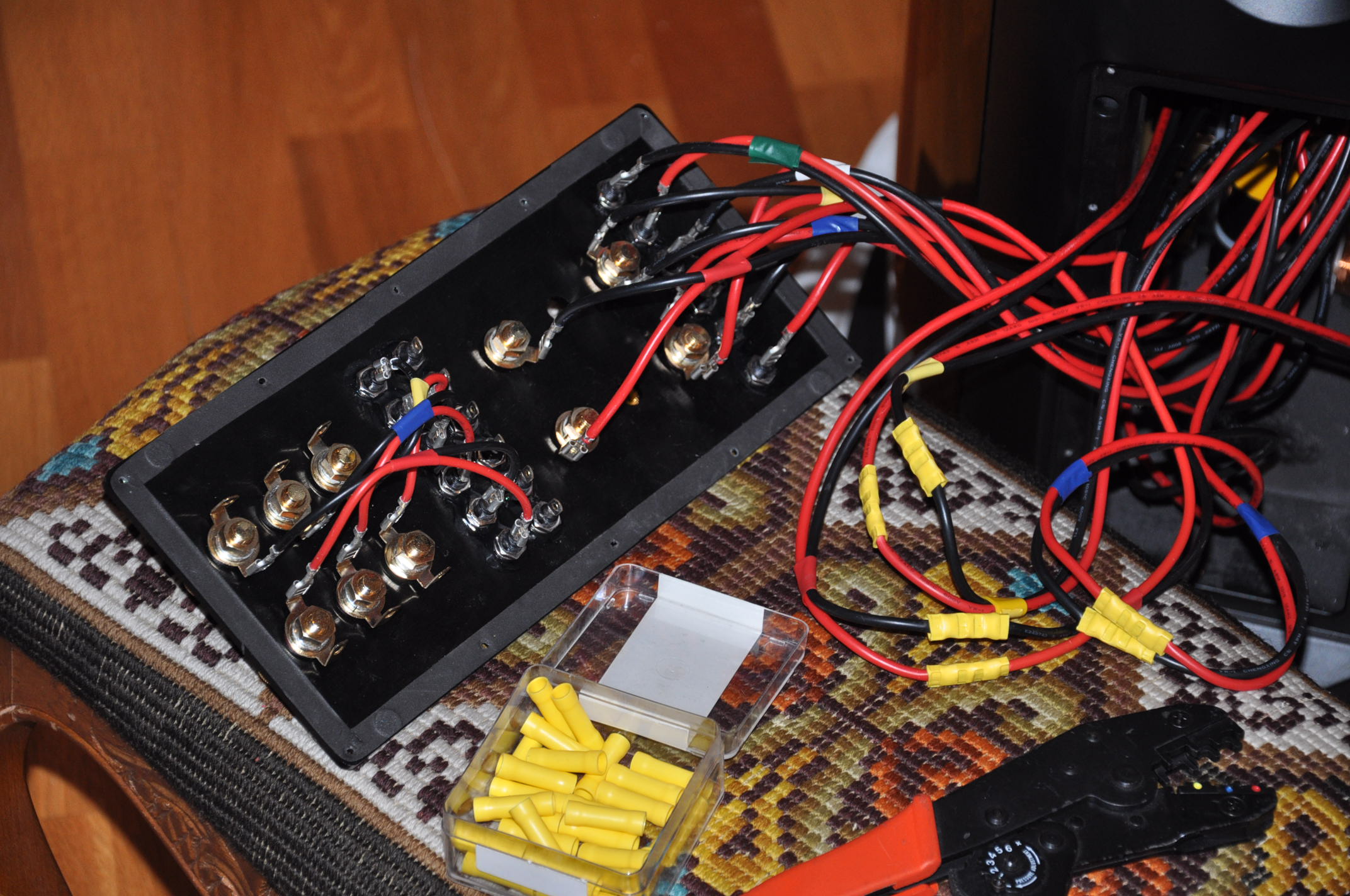

    Hva skjedde når jeg fjernet "rusket" fra signalveien ???
    Klangbalansen forandret seg og lydbildet ble mere åpent. Det ble mindre støy og grums. Faktisk så kunne jeg ha behov for å dempe diskanten, men den opsjonen finnes ikke innebygget. Bassen ble strammere og slankere. Større dempefaktor til elementene kanskje. Jeg har høytalerene bare 25 cm fra veggen. Enkelte mener de bør være 1,5 m. Subbene har blitt aktivert igjen.
    Lyden er likevel bedre. Men jeg kan fremdeles høre kornethet og en viss glassaktig farging som jeg forbinder med nettopp dårlig kabling. Jeg er rimelig sikker på at dersom jeg kunne skifte ut den interne kablingen med 4mm2 OFC kabel med teflonisolering så vil lyden bli glattere, varmere og mere organisk. :D
    Men nå venter jeg å bli satt på plass. Dette kan være som å banne i kirken ;D ;D ;D
    Utrolig at så mye skjedde med lyden fordi du fjernet rusk fra signalveien og erstattet det med rask. :)
    Håper du faktisk har tenkt å rydde opp i kabelsalaten inne i disse høyttalerne. At de originale terminalene og overdrevne koblingsmulighetene ikke faller i smak kan jeg forstå, men hadde jeg oppdaget et "tweak" i mine høyttalere basert på billige skjøtehylser og inget annet ville jeg sett på det som en ødeleggelse og ikke en oppgradering!

    Som KW sier, så har du veldig dårlig kontakt med terminalene slik det ser ut på bildet. Hvorfor ikke bare file /slipe opp åpningen i spadene på høyttalerkablene fremfor å gjøre ting med høyttaler som kan redusere verdien? Hvis ikke kablene er dyrere enn høyttalerne da.. ;)
    Kornetheten i diskanten som du nevner, kan vel kanskje bare komme av at du har for dårlig kontakt med terminalene. Det ser også ut som at spadene er skitne /irret? Hva slags legering er de av forresten?

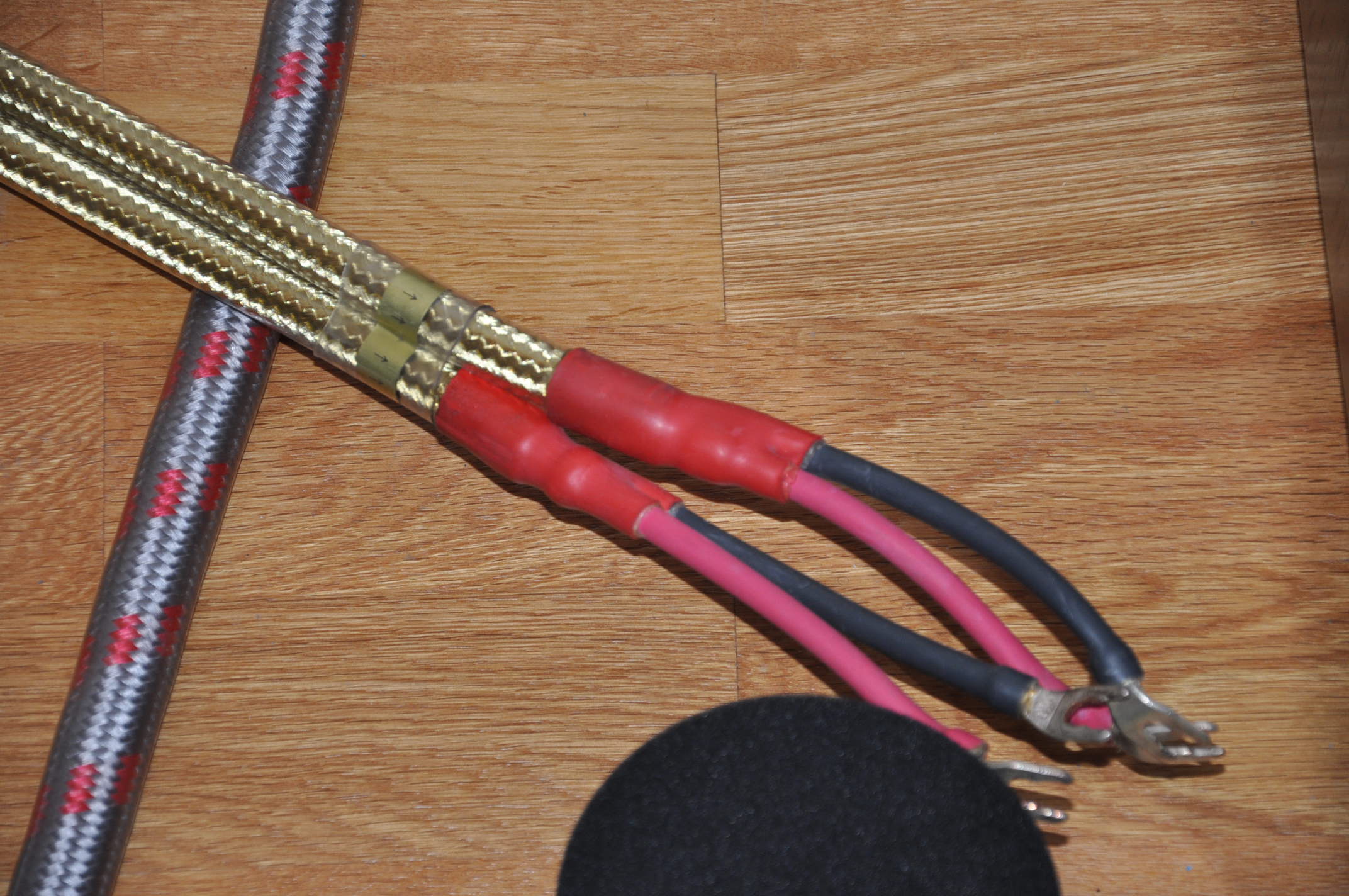

    Skjøtehylsene er av god kvalitet (rent fortinnet kobber). En slik er å foretrekke fremfor en kabelsko som jeg bl.a. eliminerer 5 av for hver hylse.

    Jeg er flau over å si det, men kablene var faktisk dyrere en gang. Men de er gamle og jeg verdsetter de ikke så høyt. Spadene ble sagt å være rent sølv men er antagelig sølvforgylt OFC kobber.
    Jeg har filt på innsiden av en terminal. Det følger med 12 stk. pr høytaler. Det er ikke forgylt kobber, men en messinglegering ser det ut som.
    En gang kjøpte jeg Audioquest høytalerkabel som jeg terminerte selv. Jeg fant noen utrolig flotte kabelsko på Torshov Rekvisita. De var av en slags forgylt messing (bilstereo) og ødla lyden helt. Så nå vil jeg alltid ha messing ut av signalveien.
    Dessuten, hvis du ser godt på bilde, så kan man konstatere at på innsiden så er en forgylt ring med feste for kabelsko skrudd fast mellom plast og en galvanisert stål "friksjonsfjær". Man har ingen garanti for at denne ringen har annen kontakt med terminalen enn gjennom det gavaniserte stålet. Fy :mad:

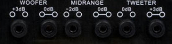

    Et lite spørsmål:
    Hvorfor spilte du med +3dB i bassen, -2dB i mellomtonen og flatt i diskanten?
    Og ikke minst: Hvordan har du ivaretatt dette etter moddingen din? Hvilken EQ har du nå hvis du har kuttet ut disse justeringsmulighetene?

    Baksiden av den terminalplata ser ut som den kommer fra helvete ;D. Forstår godt at du ser behovet for å rydde i kaoset.
    Denne høyttaleren gir, som flere fra XTZ, eieren muligheter til å endre delefilteret til høyttaleren uten lodding eller demontering.
    Dette må gjøre internkablingen noe mer omstendelig og lang enn på en høyttaler uten justeringsmuligheter.
    Denne har i tillegg muligheten å koble utenom delefilteret for å kjøre aktivt, og det gir enda flere kontaktpunkter og lengre internkabel.
    Det er selvsagt lov å synes at dette er dumt og dermed endre på det. Men da synes jeg det er en ide å spille noen uker/måneder på høyttaleren for å bestemme seg for hvilken filterkonfigurasjon man vil bruke og lodde deretter.
    Den fineste løsningen på dette er kanskje å lage en ny terminalplate med ønskede kontakter?
    Så kan det være mulig å reversere moddingen før eventuelt salg.

    Hvis jeg hadde fått kloa i disse høyttalerene hadde jeg laget ny terminalplate med kun to sett terminaler (biwiring), ryddet bort all overflødig kabling og loddet de jumpere som er nødvendig for flat frekvensgang (jumpere for 0 dB i bass og mellomtone) rett på delefilteret. Jeg hadde gitt blaffen i reverseringsmuligheten ;D

    Samme her, skjønner ikke hvorfor de skal fylle halve høyttaleren med kabelstumper og shait. Disse "nivåjusteringene" skaper et billig og forvirrende inntrykk og har ingenting på en så flott konstruksjon å gjøre.

    XTZ har for lenge siden forstått at forskjellige rom gir forskjellig lyd, og når hifinissene er allergisk mot eq og tonekontroller, og kona dems er allergisk mot akustiske tiltak og rett plassering, så løser de problemet på sin måte.
    Tanken er god men gjennomføringen/løsningen noe billig og lite gjennomtenkt.

    Det er ikke bare XTZ som har "EQ"-jumpers bakpå. KEF Reference 207/2 har en liknende løsning, f.eks. ...Selv om den ser noen hakk penere ut.

    Jeg trenger mere bass og jumper på mellomtonen er flat frekvensgang (som jeg ønsker). Uten jumper er -2dB. Jeg har ikke moddet disse mulighetene :)

    Det finnes ikke frontstoff, bare metallgitter. Det blir bedre når jeg balanserer klangbalansen med sub, men diskanten er noe skingrende.
    Husk jeg har bare fjernet slikt som degraderer signalet. Før moddingen så var høytalerene noe grumsete og innelukket. Man kan jo tro at ved innspilling i noen måneder så endrer dette seg, men jeg synes det låt som dårlig signalvei. Og når jeg fikk bekreftet det ved å ta av dekslet så....
    Høytalerledningen står det 600V på. Den er antagelig av slik type man putter inn i et hus med skult elektrisk anlegg på en 16 A kurs. Hvis ikke det røffe kobberet er nok til å degradere diskanten, så burde i hvertfall den skipe plastikken gjøre jobben. Kabesko av stål er heller ikke noe bra :-\
