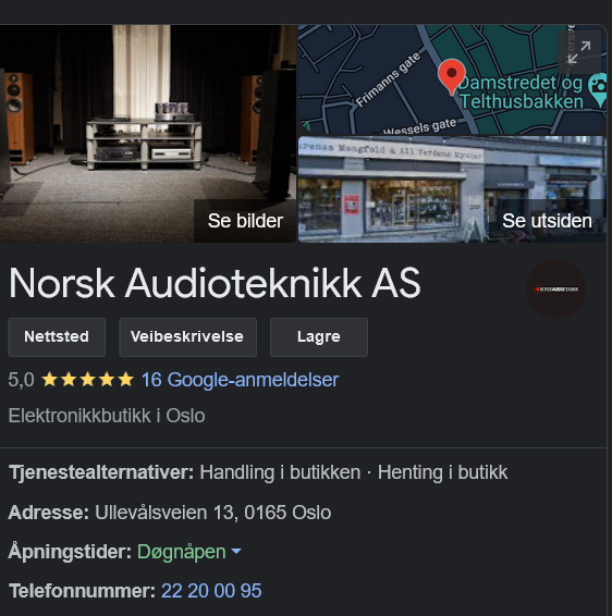

    Får se om det passer å ta turen en annen dag, ikke noe problem. :)
    bambi
    27.01.2011
    18.442
    16.374
    Sølvbyen
    Google er ikke å stole på...
    Nei, jeg skjønte jo at dere ikke har døgnåpent. Men var derfor jeg lurte på når dere faktisk hadde åpent, siden jeg ikke hadde fått sjekket det ordentlig enda.
