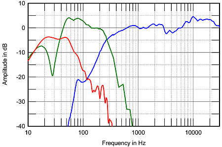

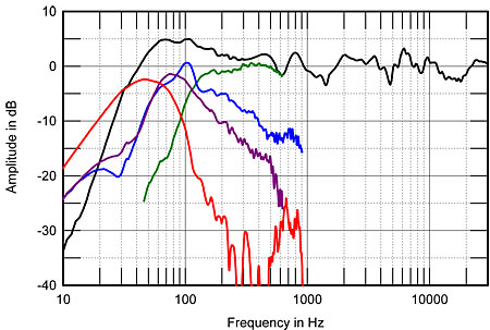

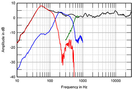

    Edit 2: Til sammenligning, her er frekvensresponsen til noen velrenommerte high-end høyttalere, Magico Q5, Aerial Acoustics 20T V2, og Focal Maestro Utopia. Mon tro om det går an å høre forskjell på dem? ;)

    Og du driter tydeligvis i erfaringene til dem som har undersøkt disse greiene (lydkabler) litt grundigere enn du har.
    Mrk: Når man ser disse "grisete" dB-frekvenskurvene til dyre høyttalere, så skjønner man kanskje at jevn frekvensgjengivelse ikke er det eneste saliggjørende når det gjelder lyd, og at helt andre aspekter gjør seg gjeldende. Det samme gjelder nok kabler (som høyttalere).
    Hva gjør en høyttaler bedre enn en annen, Asbjørn? Er det formen på frekvenskurven? Eller noe annet?
