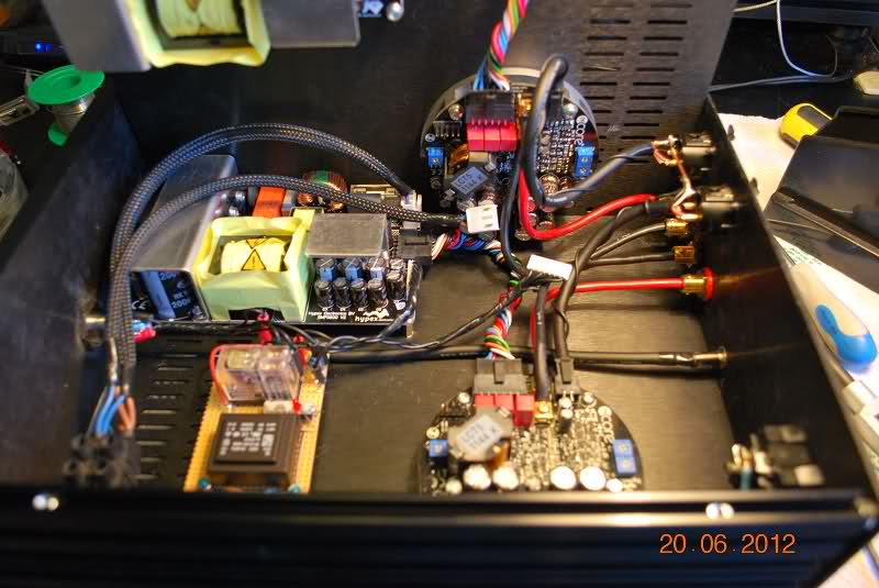

    Den T-klumpen må festes til kjøleribber, ja. Sånn ser mine 400-wattere ut inni og utenpå. Det er også ventilasjonshull i bunnplaten under kjøleribbene.

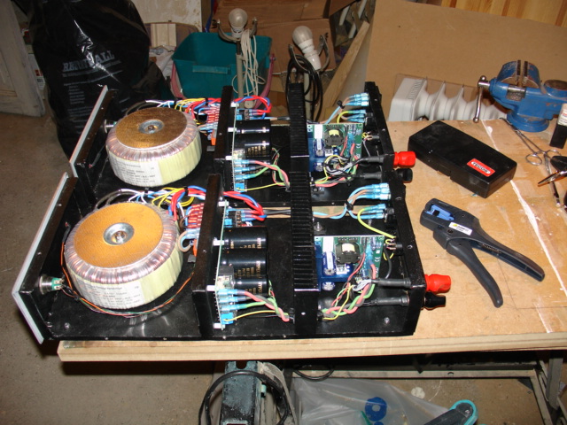

    det er masse krefter ut å går her. har selv en dual mono UcD400Hg her. med 2x PSU Hg og 2x 500VA trafoer. den driver det meste med jernhånd.
    40.766
    44.635
    Takk! Sånn ser 700-watterne ut, forresten. De er nesten bare strømforsyninger.

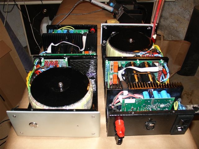

    SMPS gjør ting mer kompakt, ja. Et designkriterium for mine var at stabelen med tre UcD monoblokker tilsammen tar eksakt like mye plass som en Electrocompaniet AW180M monoblokk. Samme fotavtrykk, samme høyde. Men med 700+400+180=1280 W i stedet for 350 W i 4 ohm.

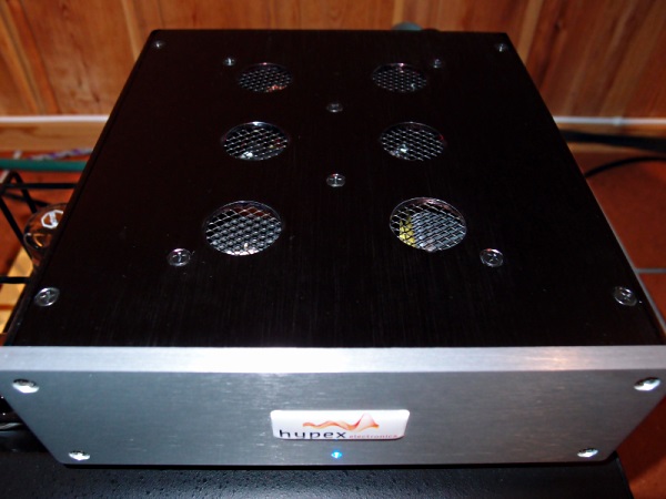

    Der var gitteret på plass. Skrudd på plass med store skiver og muttere. Dette faller garantert ikke ned. Temperaturen har sikkert gått med med 30 grader innvendig.
    Jeg elsker lyden fra disse, så langt! :D Den er helt brutal på preampmatch.

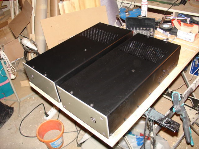

    Du blir ikke skuffet. Det er ikke mye bygging dette da. Bare litt mekanisk arbeide som du kan gjøre langt i forveien. Bare se på layout og bestem deg for plassering av PCB’ene. Være nøye med skruehullene. Bruk tid!
    Vis vedlegget 198401
    Tilsvarende hull i bunnplata senker tempen ytterliggende noen grader. :)
