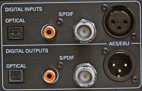

Jeg løste kilde-problemet på stua med en Logitech Transporter. Den har tre digitale innganger, Coax, Toslink og AES/EBU... men ikke sikkert det løser DITT problem.

Logitech Transporter har da vel 4:
  • BNC koaks
  • RCA koaks
  • Toslink
  • AES/EBU XLR
BNC og RCA er samme inngang, bare med to forskjellige kontakter.

Man kan da (vel) koble kilder til begge og velge hvilken man til enhver tid vil benytte(?) Det er 4 innganger på baksiden og 4 valg i menyen. Jeg benytter for tiden RCA og Toslink, men ikke BNC. Det kommer som forventet kun lyd når menyvalget stemmer med tilkoblet kilde.
Mr-T
Hm... det har du jammen rett i. :)
Da har den fire innganger da gitt.
