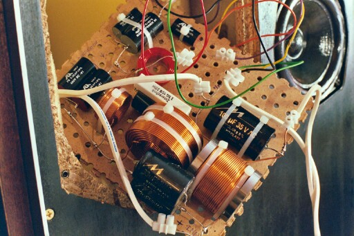

    Du ser her et bilde av RSPM, jeg eksperimenterte med Scan Speak 8513 diskanter istedet for de to originale, men, jeg gik tilbake til de originale to senere.
    Mine Compact II hadde Scan Speak 93000 diskanter og de spilte forrykende bra. Jeg likte ikke Kef T27.
    Så ja, jeg har rotet med legendariske IMF, og jeg skammer meg.....
    De andre bildet er filtret til TLS 80.

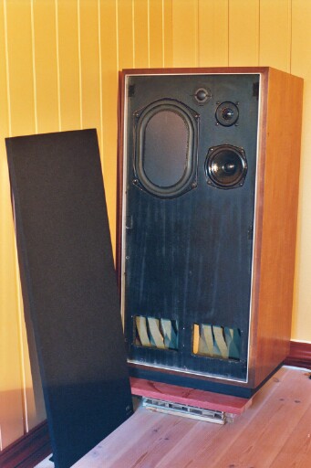

    Sånn så mine Tls 80 ut da jeg fikk fjernet den sorte maling den forrige eier hadde lagt på, samtidig satte jeg sort høyttalerstof foran transmissionlinjene. Dette var dog en dårlig idé selvom det så pent ut, så det blev fjernet igjen.
    Det var en helvetes jobb å få malingen av skulle jeg hilse å fortelle.

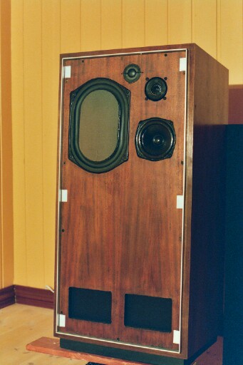

    Veldig sjelden man ser bilde av IMF med frontene PÅ er dette tilfeldig eller er det stor lydforskjell med og uten ?

    Jeg fikk aldri noe svar vedr. hvorfor alle bilder av IMF er uten deksel ... de må jo være penest med? er det lydmessig grunn ?

    Jeg skrev litt om frontstoffet i innlegget på topp, men, jeg tror egentlig bare de fleste tar bilder med stoffet av, jeg hadde som regel stoffet på mine til daglig også.
    Litt som å ta bilder av en Ferrari kopi hvor man ikke ser Lada motoren.
