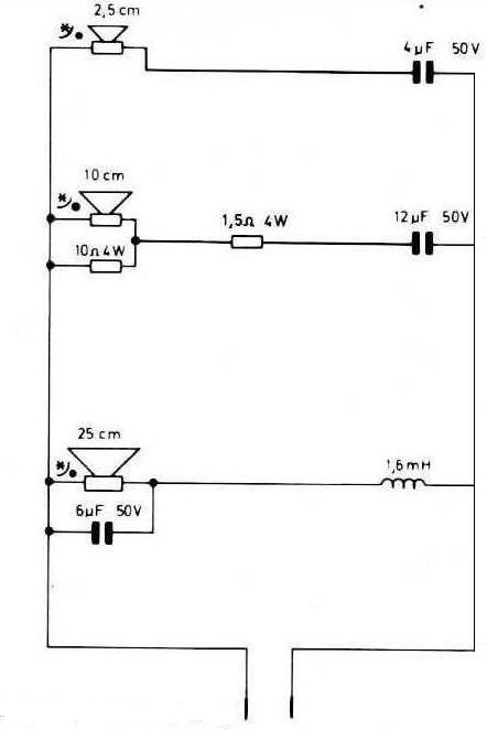

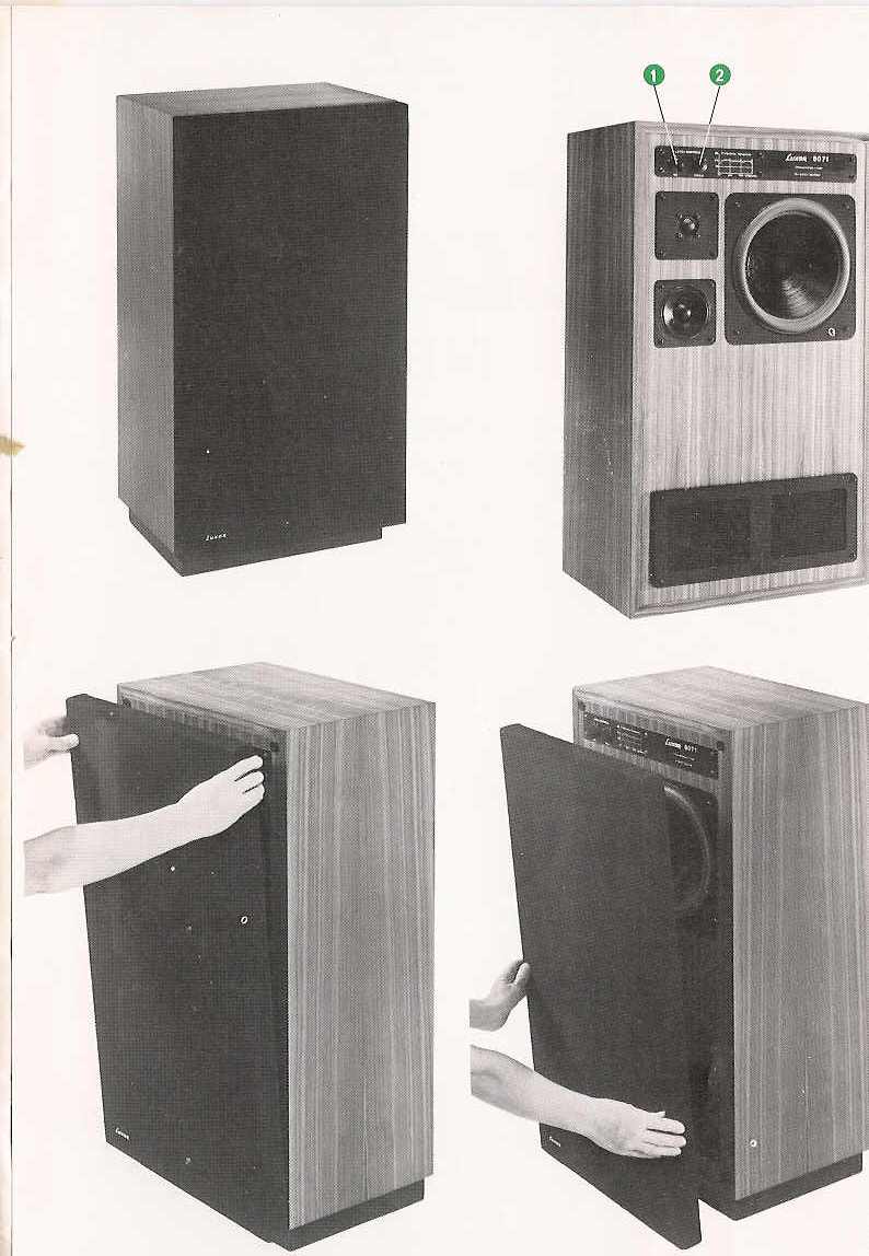

    Luxor-kassene ser inuti ut precis som IMF RSPM mk IV. Högtalaren konstruerades som en del i Luxors satsning på kvalitets-hifi i slutet av 70-talet. Man konstruerade en TL-kasse och tog de element och filter man hade liggande på hyllorna. I kassen sitter alltså Luxors egna högtalarelement. De anses vara välljudande.
    Filtret i högtalaren är i stället den svaga delen. Tyvärr är det bipolära elektrolyter i det. Jag har bytt ut dem till foliekondensatorer. Återgivningen blir luftigare.
    Så här ser filtrets koppling ut.

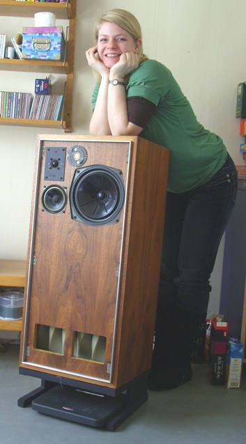

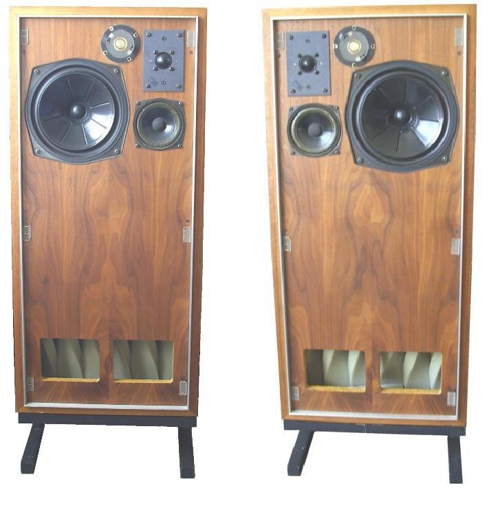

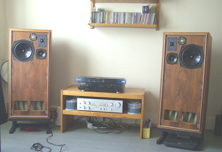

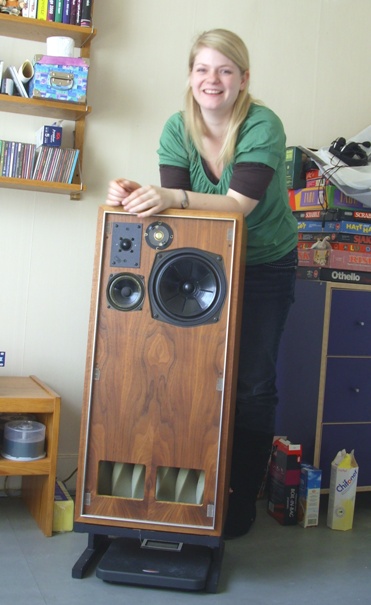

    Mine IMF'er (minste transmissionline høytalerene til IMF og i følge John Wright - GUD hva gjelder transmissionlinere - de fysisk minste kabinettene for ekte transmissionline uten at det må gå på komprimisser løs, små er derfor ikke transmissionline høytalere)... Små disse om man skal sammenligne med de enorme transmissionline høytalerene noen av dere her har, ser jo at flere har de større modellene med voldsomt kassevolume.

    Virkelig flotte eksemplarer av 50'ern der ;) Og jeg vet at de spiller forykende godt. Ikke gi slipp på dem

    De er av typen med IMF sine egenproduserte Bass-elementer og dem låter definitivt best av TLS-50 typene. Sett og hørt (eid to av typene selv) TLS-50 i tre orginalversjoner jeg, hvorav to med forskjellige KEF-elementer og den tredje som mine med IMF-elementer...
    I alle fall, variasjonen mellom dem er stor og hva gjelder KEF-element typen så må man velge riktig type da den ene låter vesentlig dårligere enn den andre uansett utstyr og utstyrskombinasjon man tilkobler...
    Men du har rett, TLS50 kan låte bra og spesielt denne typen... Heldig er jeg også som har ett par som ser OK ut, men skal likevell kanskje pusse dem opp så dem blir mer kjærestevennlige før jeg skal flytte sammen med jenta mi.

    Are they ONLY made4you ? ;D....gratulerer...flott "setup" hele veien igjennem :)

    Virkelig flott kjæreste!
    Ja, en kjæreste som er like blid når du kommer hjem med T-linje høyttalere....vel verdt å ta vare på!!
    Jeg har sett litt for mange eksempler på det motsatte, og da ryker dessverre ofte høyttalerne ut først.

    Møtte henne faktisk på nettet av alle steder, Nettby... Og jeg som trodde jeg var blitt så sær at jeg ville forbli evig ungkar etter 4 år som singel, nå står samboerskap for tur til høsten, Oslo frister mer enn Bergen når forholdet går så godt som det gjør. Har sågar luftet tanken om RSPM'er eller TLS80'er, kabinettvolumet øker da til må være bortimot det dobbelte, surround med RSPM'er forran og TLS50 bak var ikke aktuelt, men RSPM alene (størrelsen til tross) og at stuen måtte innredes etter anlegget kunne jeg få lov til om jeg så ikke skulle få eget gutterom så hun kunne få innrede stuen for seg selv...
    Så jeg er en heldig kar, som prøver så godt jeg kan å gjøre henne heldig også... I går inkluderte det å vise interesse for hennes hobbyer, som i går da jeg på nettet leitet frem strikkeoppskrifter til henne (ikke le er dere snill)...
