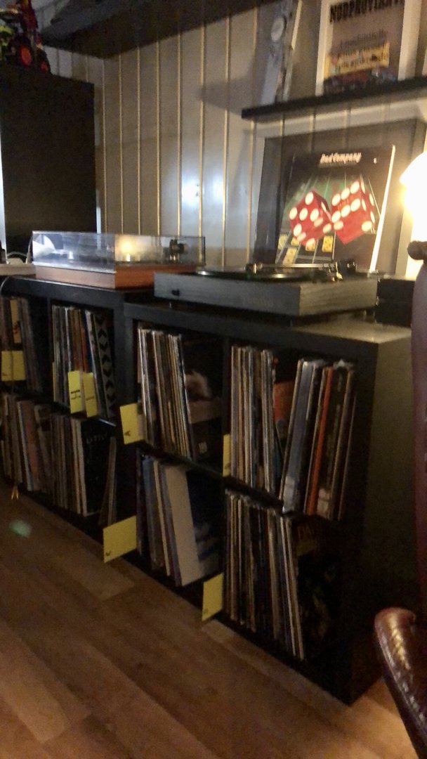

    Lenco snurra har fått en oppstrekk. Nytt Plinth av Valnøtt. Nytt tallerken lager og ny platematte i messing. Nå spiller den musikk rett å slett
    Nikko03
    15.11.2008
    4.480
    2.983
    Jo takk ble fornøyd med både lyd og utseende.
    Det er noe eget med disse gamle mellomhjuls spillerene 😊😊

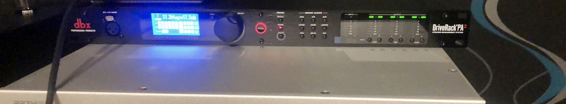

    Denne saken fra DBX har overtatt jobben til minidsp 4X10hd. Den gjør en god jobb. Lett å sette opp fra nettbrett eller tlf. Den driver forsterkerene godt. Å ikke minst er den helt tyst her hos meg. Så akkurat denne er jeg ikke redd for å anbefale. For de som ønsker å gå denne veien. For en betalbar penge.
    oks81
    29.10.2012
    12.975
    11.678
    Hjemme
    Er kjekt å høre at DBX er støyfri på 110dB drivere og gjør en god jobb hos deg! :)
    Hvordan synest du den er å sette opp i forhold til miniDSP?
    Er programmet enkelt i bruk?
    Nikko03
    15.11.2008
    4.480
    2.983
    Ja appen til Driverack er veldig oversiktlig å grei å bruke. Alle funksjoner ligger i rekkefølge på hjemskjermen. Å driverack dukket opp på nettverket uten problemer. Jeg har kun konfigurert treveis oppsettet mitt manuelt ved å legge inn delefrekvenser og eq for hver driver. Så jeg kan ikke si noe om hvordan autoeq eller andre funksjoner i wizard menyen fungerer.

    Flott. Jeg tror PA produkter gir vel så god lyd som HiFi produkter bare mye rimeligere.
    Du bruker da en vanlig preamp som forer DBXn med analoge linjesignaler?
    Nikko03
    15.11.2008
    4.480
    2.983
    Ja jeg bruker en DIY jfet buffer til preamp. Det fungerer veldig fint 😊

    Kjekt med slike produkter som en kan kjøpe for en fornuftig sum penger og fungerer etter inensjonen :)
    Sikkert ikke noe problem å benytte to stk om en har f.eks 5veis system.
    Nikko03
    15.11.2008
    4.480
    2.983
    Det burde gå fint 😊 to pre out så er en igang
    mk1classic
    07.01.2009
    2.091
    1.755
    Sandvika
    Du må over på DriveRack VENU360 for å kunne kjøre i mono. dvs opp til 6-veis på en enhet. To stk i mono for opp til 2x 6-veis.
    De andre modellene ser ut til kun å være maks stereo 3-veis.
    Nikko03
    15.11.2008
    4.480
    2.983
    Da finnes det en ferdig løsning på det ja. Det er bra. Så da er det bare å kjøre på. For de som har lyst til å jobbe med en 6-veis løsning.

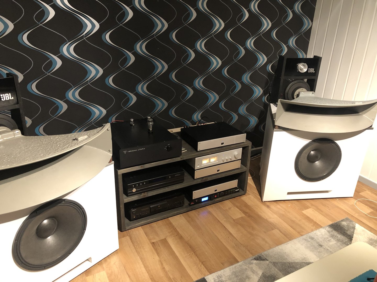

    Byttet horn til Jbl 2350 Tusen millioner takk til Oks81 som solgte de til meg. Å ikke minst har hjulpet meg å justere Dsp. Dette spiller musikk rett å slett 😊😊
    oks81
    29.10.2012
    12.975
    11.678
    Hjemme
    Bare hyggelig Nikko!! :)
    Ser skikkelig tøft ut!! Dem horna er imo skikkelig bra!!

    Stilig. Selv om man bruker dsp så har jeg en feeling av at det er lurt med en sånn diskantplassering?
    Nikko03
    15.11.2008
    4.480
    2.983
    Ja jeg er tilhenger av mest mulig mekanisk tilpassing. Minimum korrigering i dsp tror jeg er lurt. Å jammen ble jeg fornøyd med lyden også 🤗🤗

    Noen spesifikke lydmessige forskjeller du vil nevne med de to hornene?
    ser for meg at de har litt forskjellige kvaliteter!
    Nikko03
    15.11.2008
    4.480
    2.983
    Tja jeg er skikkelig dårlig på
    Å beskrive lyd. Men seos tegner opp en større scene. Lyden er klar å dynamisk med seos. Kanskje litt snill. Der er Jbl litt motsatt. Lydbildet blir noe mindre. Men fokuset blir større. Mer trykk i vokal. Mer snert i trommer. Rett å slett litt mer rampete. Å akkurat det digger jeg 😊😊
    bjarnetv
    28.03.2008
    3.984
    6.530
    oslo
    ja, er vel det som er den mest merkbare forskjellen på constant directivity og mer direkte stråling.
    er litt sånn det føltes å gå fra åpne baffler med jevnt spredning til tractrix horn for min del - mer morro i sweetspot, men mindre scene, og ikke like god pinpointing.
