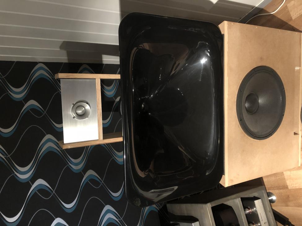

    4mm aluplate med jbl 2402 montert i. Trur nesten jeg beholder den sånn. Nye skruer er på vei. For å pynte opp litt :)
    Å få bilder rett vei fra ipad er en pest og en plage. Sorry på forhånd for eventuelle nakkeskader ;)

    Pent dette! :) Fint med slik montering, slipper så mye delay!
    For å unngå flere nakkeskader :)

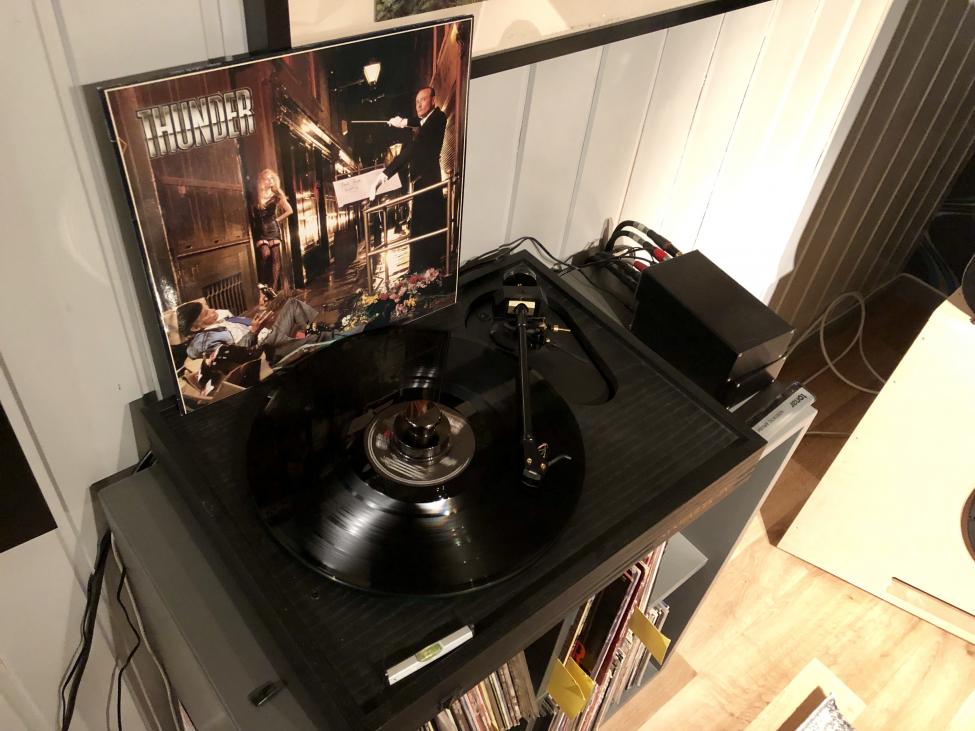

    Det ser rett så trivelig ut i furtebua om dagen!! :)
    Det er ikke mye sjarmerende å selv komme med en krumkast dongel opp mot en platespiller!
    Pen spiller! Kos deg med anlegget og nyt musikken! :)
    Måtte spille litt Thunder her også!

    Den Thunder skiva ligger på spilleren titt og ofte :) joda det er trivelig i bua om dagen. Savner Lector pre litt.
    Venter på tilbakemld om den blir friskemeldt. Marantz er kommet inn fra innbytterbenken. Og gjør ikke en halvgæern jobb.
    Jobber litt med bastrd rørpre innimellom. Så får vi se hvordan den funker :)

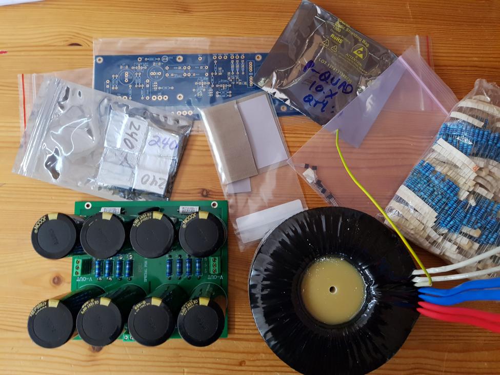

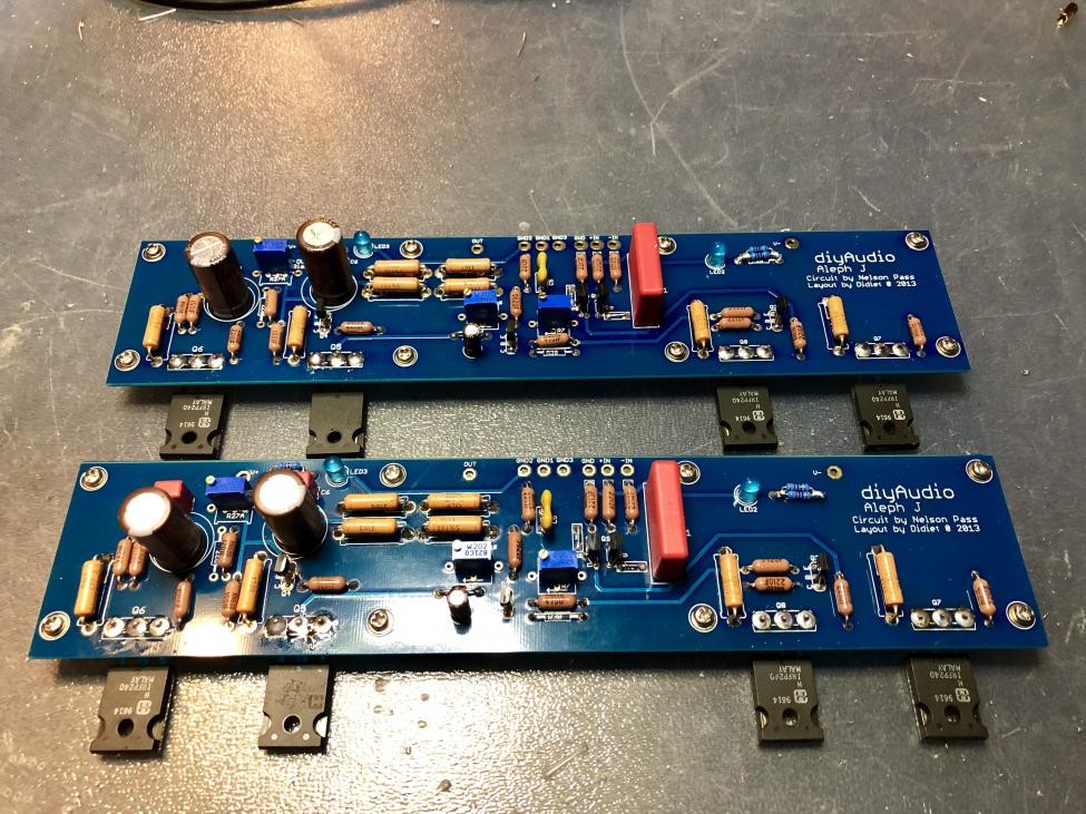

    Da var det bare å vente på noen smådeler. Irfp240 mosfet er på plass.
    Mangler ett par trimpot’er og ett par kondensatorer. Så kan monteringen begynne.

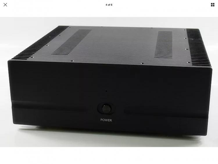

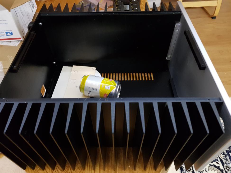

    Satser på å putte alt inn i dette kabinettet når det dukker opp. Da blir det ren klasse A på alle elementer i oppsettet.
    Ikke rør på alt men i alle fall klasse A.

    Dem to små transistorene, burde dem monteres sammen med strips så dem følger hverandre på temperatur?
    Bare sett det har vert gjort på F5, men den er litt annerledes.
    Nikko03
    15.11.2008
    4.480
    2.983
    Mulig det er en god ide. Har ikke lest noe om det på diy audio. Men tråden er lang. Og jeg har ikke lest hele.
    Mulig jeg må finlese litt mer ;)

    Om det ikke står noe om det i byggebeskrivelsen på diyaudio er det sikkert ikke viktig :)
    Du trenger ikke lese hele tråden for dette.
    Var bare noe jeg kom på i farten dette :)

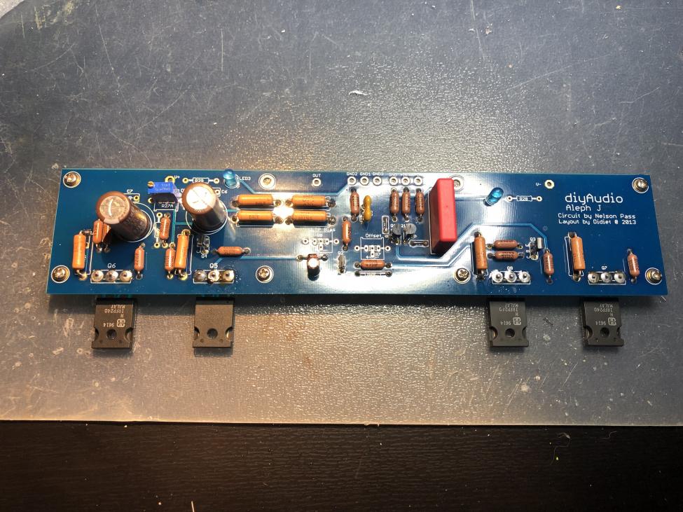

    Jeg venter på de siste motstandene til korta, det meste andre er på plass.

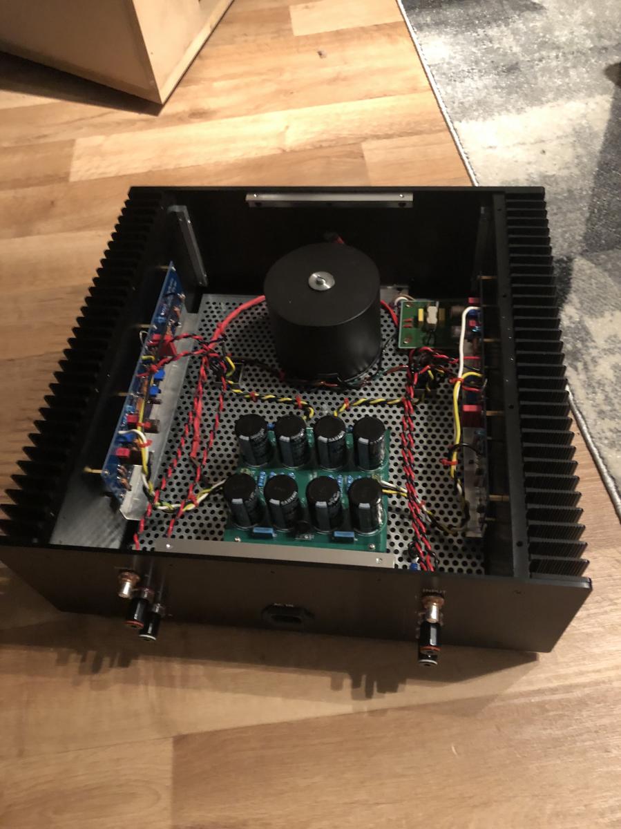

    Har en utfordring med at avstanden mellom festehullene i korta + festehullene til transistorene ikke går opp med avstanden mellom kjøleribbene.
    Så jeg vurderer å feste kortet der det passer, og så lage en tykk alustang som presser transistorene mot kjøleribbene. Den alustangen kan da borres og skrus slik at den passer mellom kjøleribbene. Men vi får se, har ikke fintenkt på dette enda. Skal lage en innvendig plate til å feste trafo og CRC kortet på, da blir topp og bunnplatene uavhengig av innmaten.
    Forøvrig kjempetøft 'taleroppsett, holder på med litt horngreier selv også. Det er litt artig med 2x7W som spiller omtrent til smertegrensen...

    Bor og gjenging blir det endel av. Begge kortene sitter som de skal på kjøleribbene.
    Litt som gjennstår før det blir lyd. Mangler de små lappene som skal isolere mosfet fra kjøleribbe.

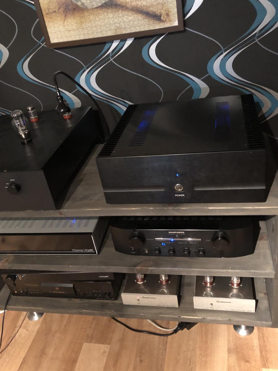

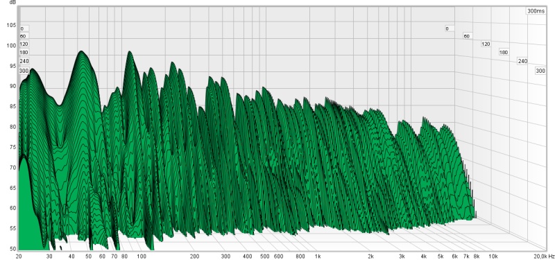

    Aleph spiller som en drøm. Målt og justert så ting henger sammen. Så sånn ser ting ut i ett ubehandlet rom.
    Det låter godt i alle fall :)
    Det låter bra!! Anlegget er skoleeksempel på hvordan komme seg til godlyd med enkle midler og uten å slakte oljefondet!
    miniDSP 4x10 kunne ikke jeg høre gjorde noe galt!
    BMS bassene falt i smak! Helt klart gode drivere!
    Seos låt rent og pent, gode horn på kort lytteavstand!
    Liker den Aleph ampen din!!
    Trur til og med JJ trakk litt på smilebåndet av lyden!! :D
    Ha en fortreffelig påske på hytta!! Håper jeg får anledning til stikke innom igjen ved passende anledning!! :)

    Dette hornriggen til Nikko er sånn A B C til god lyd, det burde igrunn ha vært stikky på DIYsidene her.
    15" - bred baffel på BR med godt volum - et enkelt og fint horn og tweeter on top.
