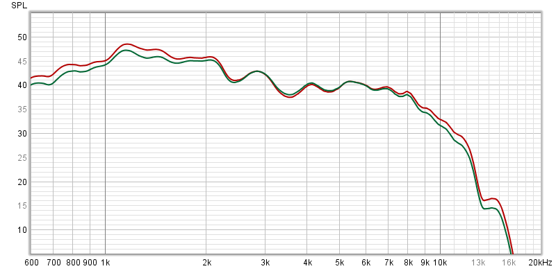

    Har prøvd meg litt frem med Icepower 125 asx på hornene en stund nå. Og sammenlignet med en Nelson Pass F2 jeg brukte tidligere. Etter å ha brukt eq både hit å dit en stund uten de helt store resultatene. Fikk jeg hjelp av Snickers og Oks. Etter å ha sendt nærfelts målinger av hornet med begge forsterkere så dukket forslaget opp om å sette en 5.6ohm motstand i serie med + på hornet. Se der satt den som ei kula. Der kom fylden og nærværet jeg har leita etter. Jeg er glad gutt for å si det mildt 😊
    Snickers-is
    05.02.2004
    19.386
    18.922
    Interessant å se at både frekvensrespons og forvrengningskarakteristikk på F2 og ICE med motstand er så godt som identisk, mens ICE uten mostand gir variasjon i frekvensresponsen og økt forvrengning. Det skyldes naturligvis ikke at forvrengningen i selve forsterkeren er høyere, men at ren spenningsdrift av horn og kompresjonsdrivere ikke alltid er optimalt.
    Snickers-is
    05.02.2004
    19.386
    18.922
    En dybdeanalyse kan bli litt komplisert, men nivåmatchet (ved 3kHz) frekvensrespons er høyst trivielt å sammenlikne:
    Her er det tre kurver, en rød, en blå og en grønn. Den røde er F2. Den grønne er ICE, og bak den røde skjuler den blå seg faktisk helt fullstendig. Det er ICE med 5,6 ohm seriemotstand på driveren. Dette tilsvarer ganske nøyaktig utgangsimpedansen til Kristen sin modifiserte F2.

    Veldig artig å se hvordan sammenhengen er med utgangsimpedans.
    Forvrengning går faktisk ned når setter inn seriemotstand på denne horn og driver kombinasjonen!
    Eller bruker en forsterker med høy utgangsimpedans.

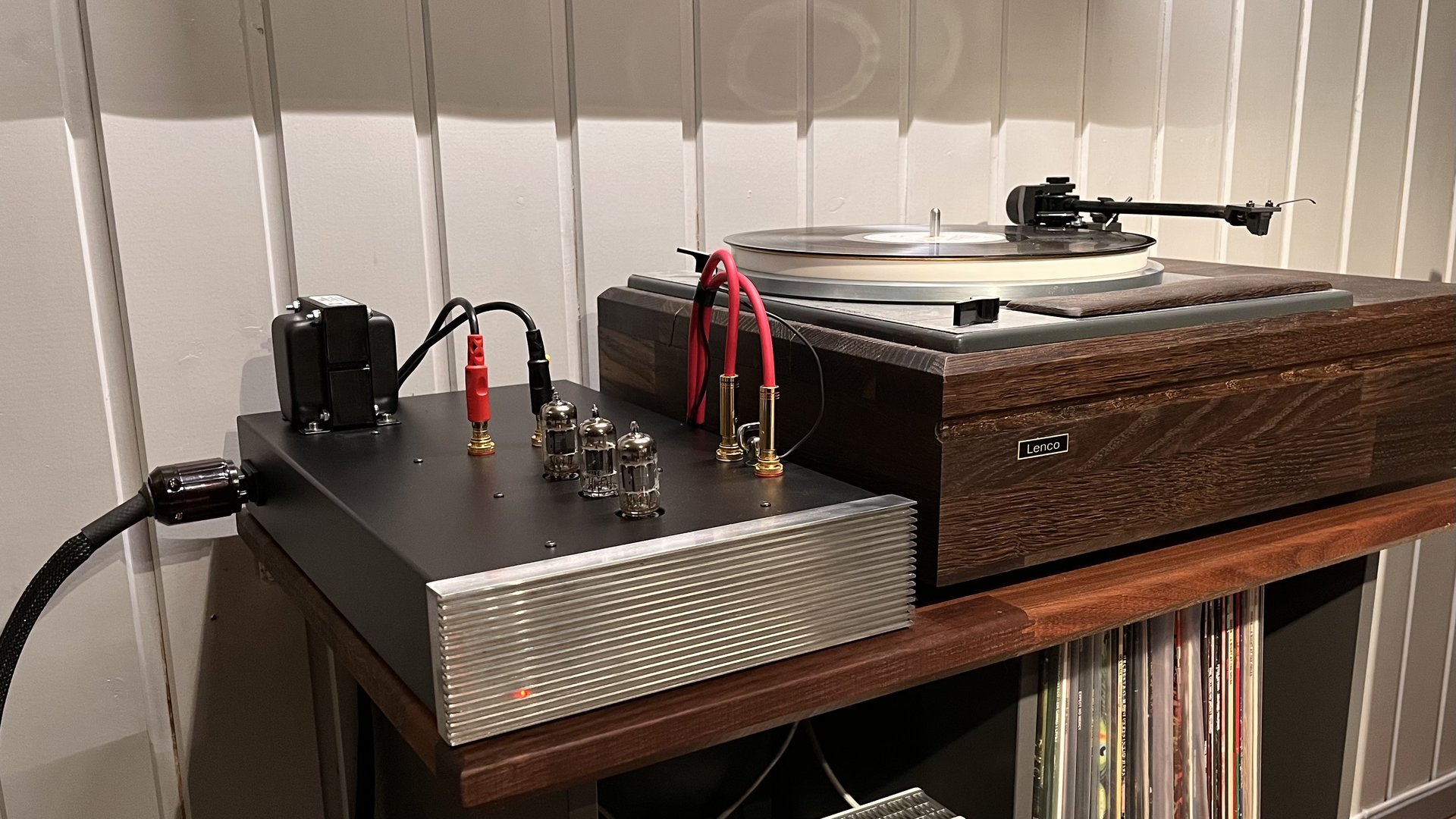

    Ikke mye som skjer her om dagen. Men har fått liv i en rør riaa. Kabinett noe halvferdig. Men det låt så greit. Så da kan det ta tid å komme videre 😊

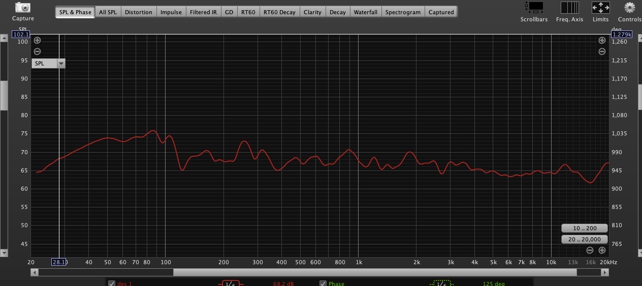

    Endelig ferdig med prosjektet. Litt mindre enn de forrige hornene. De spiller friskt allikevel 😊 ganske gøy at de endte opp med å spille såpass stort 😊
    Endelig resultat målt i lytteposisjon. En ser det går litt opp og ned her i verden. Men foten går og jeg er happy
    trosse1
    22.02.2012
    2.697
    2.451
    75
    Hva typ elementer har du benyttet på de 2 nederste?
    Nikko03
    15.11.2008
    4.480
    2.983
    Siden valget falt på passiv deling. Må jeg få takke oks81 for at han nok en gang ville være sparringspartner i den prosessen. Resultatet ble jeg svært fornøyd med 😊
