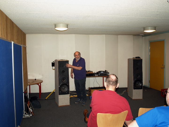

    Det jeg ikke helt forstår er hvordan det filteret kan passe med den lyttesituasjonen vi ser på bildene. I artikkelen anbefalte Duelund +/- 1 mm presisjon i avstand mellom elementer og lytteposisjon for å opprettholde fase. Det er logisk, siden løpetidsdifferansen mellom elementene (og dermed fasen ved lytteposisjonen) vil endre seg med avstand og vinkel til lytteposisjon. Han anbefalte også at kabinettet burde splittes i flere deler for at avstanden mellom elementene skulle kunne tilpasses den aktuelle lytteavstanden og sikre korrekt fase ved alle frekvenser.
    Men det vi ser på bildene er et kabinett uten justeringsmuligheter for avstand mellom elementene. Vi ser også mange ulike lytteposisjoner med forskjellige vinkler og avstander til høyttalerne. Det delefilteret vil ikke gi fasekorrekt/synkron bølgefront ved alle posisjoner. Tvert imot, i noen av lytteposisjonene vil det filteret skape kanselleringer mellom elementene. Det vil ikke bli bedre av at reflekterende flater i rommet vil tilføre fasedreide kopier av signalet ved forholdsvis høy amplitude, igjen med ulik summering i hver lytteposisjon.
    Kan det tenkes at noen av de enorme forskjellene som oppleves her kan skyldes at lytteren helt enkelt setter seg på en annen stol etter å ha vært fremme og koblet om noe?

    Et bilde at et anlegg og rommet kan si veldig mye.
    Det vi ser her er en høyttalerkonstruksjon med ganske mye lobing. Og et lytterom som ikke holder spesielt bra nivå verken i forhold til øvre frekvensområdet eller bassen. Akkurat som forventet. Tror kanskje det er en smuuuule mer å gå på med bedre høyttaler system og akustiske tiltak enn tweaking av elektronikk og kabler.
    Vis vedlegget 196842
    Rummet er et øvelokale til musikere og meget godt dæmpet. Lobing har ik så stor betydning med 24 db filtre.
    Jeg mener bestemt også, at et billede siger meget om rummet, når man har arbejdet meget med forskellige akustiske tiltag. Jeg kan fortælle som medlem af klubben, at det er et godt rum. Ikke optimalt, men et rum man har arbejdet med at give en god akustik. Beregnet til øvelokale for musikudfoldelse. Er lidt for dæmpet.
    Det er det bedste rum vi har haft i klubbens historie. I min periode som formand af klubben, oplevede vi at have tre forskellige rum. Da vi fik det viste rum i Avedøre, måtte vi skifte navn til Storkøbenhavns hi-fi klub. Før hed vi Herlev hi-fi klub og var bosat i Herlev...
    Rummet er forholdsvis stort og man ser bagvæggen på billedet, er skrå.
    Personligt ville jeg gerne have nogle diffusere i rummet. Men som sagt en del dæmpet. Nok lige nået for dig Orso. Rummet er beregnet til mange mennesker og alle kan ikke sidde perfekt. Faktisk er der kun en plads i ethvert lytterum der er perfekt.
    Højtalerne, rummet, forstærkere er så afslørende, at det ikke er muligt for ting at gemme sig. Fejl bliver nådeløst afsløret. Vi skiftede digitalkabel for kort tid siden fra Belden til Nordost, og der var stor forskel. Belden var så dårligt i den sammenhæng. Forbløffende dårligt. Jeg kender kablet. Jeg har det selv, men i det opsæt, var det noget skod kabel. Nordost kabler er alt for dyrt og jeg vil ikke give så meget for et kabel.
    Jeg ved at det er en god højtaler.
    Den 22. marts var vi en lille gruppe der lyttede til forskellige ting. Lyden var aldeles pragtfuld. Meget dynamisk og levende med god dybde i lydbilledet. Dyb fysisk basgengivelse. Musikken var meget virkelighedstro. Virkelig fremragende.
    Højtalerne er rigtig gode og jeg mener oprigtig, at man kan stille op med mange forskellige højtalere i det rum, og de vil ikke nå højtaleren til sokkeholderne. Hvis man ved hvad det er. B&W vil på ingen måde kunne følge med her. Aldeles ikke. Hvis man skal have en bedre højtaler, skal man forfra med at bygge en ny 4-vejs.
    Vi havde engang en lytteseance med Krell udstyr, og det levede ikke op til hvad det skulle kunne. Jeg foreslog at skifte det ekstremt dyre højtalerkabel til et Duelund 2,1 kvt. Så faldt musikken på plads og det lød fremragende.
    Jeg undrer mig ofte over, at folk ikke kan høre forskel på netkabler. Jeg har i mit rum meget nemt ved det. De lyder alle forskelligt. Jeg har trukket kabler direkte fra sikringsboksen med 5 kvt. Nogle kabler mister man dynamik med. Nogle netkabler som Quaide Tunami giveren en dyb bas og lyden er meget klar uden at miste små fine detaljer i musikken. Et norsk kabel, 2,5 kvt. ledere og 4 kvt. jord manglede dynamik hos mig. Men måske er det det bedst til mindre krævende apparater strømsmæssigt. Som f.eks. drev, forforstærker mm.
    Jeg kender flere, der har jord på det hele. Det fungere helt fint. Ellers siger man, at kun et apparat skal have jord på. Men der er forskel på norsk jord og dansk jord.
    Jeg oplever en klar forbedring med jord. En klar forbedring med fordeler boks fra Furutech. Strøm betyder så meget for det samlede anlægs betydning.
    Strømmen i klubbe kunne være bedre, men da det er et rum vi låner er det bare sådan.
    Tweaking af kabler, apparater og andre ting udelukker jo ikke hinanden. Hvis man arbejder meget med rummets akustik, betyder det stadig noget med gode net-, signal- og højtalerkabler.
    Hvor man placerer sine apparater har meget at sige osse. På billedet er apparaterne placeret uheldigt. Man kan blive ved. Stort set betyder alt ting noget.

    Kort fortalt handler det mye om referanser og kunnskap om akustikk. Det som kan være bra for noen, kan være dårlig for andre p.g.a. ulikt referansegrunnlag.
    Veldig avslørende kan ikke dette rommet være utifra en høy standard. Bare det heldekkende teppet her fungerer som et filter og mye annet kunne vært nevnt. Noen målinger ville ha avslørt dette. Det finnes veldig mye å gå på her. Og det samme vil jeg si om høyttalerne. De har nok foruten ganske mye lobing, en kollapsende polarrespons hvor farget gjengivelse er resultatet. Spesielt når rommet ikke er bedre behandlet.
    Fortsatt kan de være bra i forhold til mye på det kommersielle markedet, men igjen så handler det om hva man sammenligner mot.
    For meg blir derfor spesielt å hevde at et slikt oppsett skal avsløre noe mange av oss andre ikke klarer. Jeg klarer ikke meg beste vilje å se at dette skal være spesielt avslørende. Da legger man standarden meget lavt IMO.
    Igen udtaler du dig om noget du ikke har forudsætning for at bedømme Tæppet er bare et tyndt filttæppe. Derimod er væggene godt dæmpet. Der er mellemrum mellem brædderne og der er dæmning bag. Loftet er dæmpet samt for og bagvæg. Lobing som sagt er det 24 db filtre, Hvad er det du mangler i rummet. Sansynligvis noget du har brug for med basreflex højttalere.
    Ser udelukkende dit indlæg som en provokation da du intet belæg har for at bedømme.
    Du har ret i, at det heldækkende tæppe ikke er godt. Sådan er det jo med tæpper. De virker som et filter der dæmper mest i toppen. Men summa sumarium så er det alligevel et godt rum, der giver mulighed for at sammenligne en masse ting. Rummet er der gjort en del for at give bassen gode muligheder. De akustik absorbenter, der står til venstre i billedet, er der normalt ikke. Burde ikke stå der, men rummet bruges af andre også. Den venstre væg har tykt Rockwool. Hvor tykt ved jeg ikke. Der er placeret uhøvlede bræder foran med store sprækker for at sprede lyden.
    Men du har da ret i, at rummet ikke er perfekt. Men det er ikke vores rum. Det vigtigste er, at det er muligt og forholdsvis nemt at lytte på forskelle. Det skal man i en hi-fi klub efter min mening. Fejlene skal udpensles og det bliver det. Meget tydeligt. Bare så er det sagt.
    Drossel er ham der har bygget vores apparater og de er af høj standard. Der sker løbende forbedringer. Gæster udefra er imponeret over lyden og forbløffet over, hvor afslørende det er. Og kabler betyder meget. Behøver ikke være dyrt.
