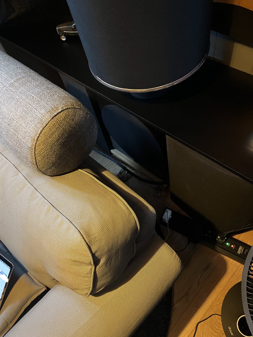

Prøvde meg frem med fire Dayton um18-22 rett bak stolryggene i hjemmekinoen (som en dipol/ob), men med såpass futt som jeg har foran så utgjorde det ikke så stor forskjell.

Har prøvd litt med nærfelt subber rett bak lytteposisjon og det måler pent men jeg liker ikke den forsinkede rumperistingen :)
