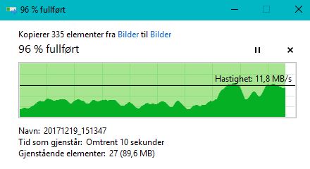

Laste tilbake fra PC til NAS gikk nå utrolig mye bedre enn i går
Er dette hastighet som er i henhold til hva jeg kan forvente?

6Mbps er for lite, men hvis bildet er riktig har du nærmere 100 Mb (11,8 MBps *8= 94,4 Mbps).
Det er vel det du kan forvente hvis du er på 2,4 nettet. (samme hastighet som på det som var standard via kabel for få år siden) Avhengig også av avstand til router og evt hindere, vegger etc.
Hvis du er på 5 GHz nettet, så kan du kanskje kunne skvise ut litt mer hvis du er i samme rom som router.

Aha, jeg som roter med stor og liten b.
Sykt bra.
Når jeg er alene på nettet og tester nå så ligger jeg faktisk på 12-15 MBps, og da sitter jeg i etasjen under og i andre enden av huset i forhold til Router.
Da tror jeg at jeg erklærer prosjekt "thomand får seg NAS" for friskemeldt og ferdigstilt
