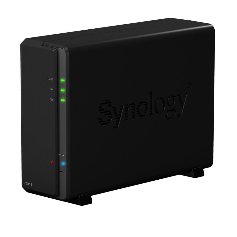

Trenger litt hjelp på innspurten her.
Det hele begyndte med at jeg trenger en NAS for lagring av musikk til bluesound node 2.
Men har i ettertid funnet ut at jeg må gjør noe med lagring av andre filer også. Mye bilder lagret rundt forbi på gamle harddisker, telefoner, pcer, minnepenner etc etc som hadde vært greit å få samlet.
Så derfor er mitt ønske nå å ha en NAS til dette.
Men, jeg vil også ha en backup av NAS når jeg først er i gang, og det vil jeg gjerne ha i skyen, og aller helst på onedrive.
Siden jeg stort sett støter på uforutsette problemer når jeg skal gjøre noe datarelatert, så spør jeg heller før jeg kjøper noe.
Er alt dette mulig?
NAS disken jeg tror jeg bestiller (Mulig overkill for mitt enkle bruk) er en synology DS118 med wd red 4TB
Supert med innspill.
Merk at jeg ønsker backup på onedrive og ikke på NAS. Det er NAS jeg ønsker å ha som lagringsplass i daglig bruk.

Da er en DS118 og WD red 4TB på vei.
Blir knall dette.
Støter nok på 10.000 problemer når jeg skal koble dette opp, så tråden havner nok på framsiden igjen om noen dager :)
